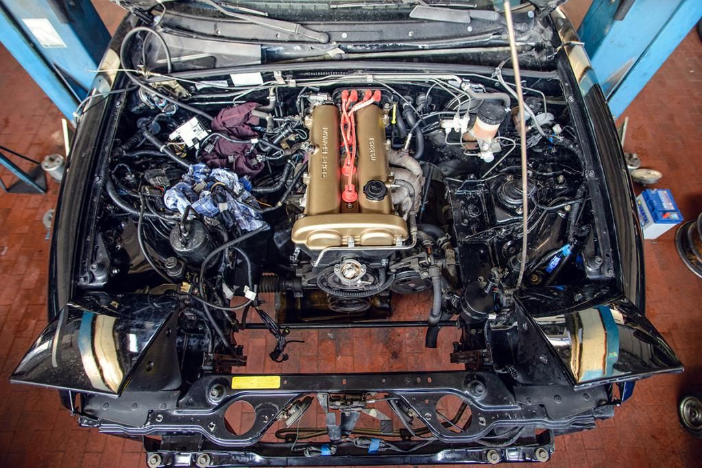

ITB su NA 1.6: informazioni utili - asatobi - 06-07-2014 oldcafe Ha scritto:Io ho (in uno scatolone Come prima cosa faccio partire l'auto senza. Vi faccio sapere se funziona lo stesso. Poi collego e attivo da MS arricchimento in accelerazione ITB su NA 1.6: informazioni utili - asatobi - 07-07-2014 ![]() Vano motore quasi pronto per alloggiare i piccoli!: Bash : ![]() Per i tubi benzina, quelli del raffreddamento e quelli del vacuum ci sono specifiche particolari da seguire? ITB su NA 1.6: informazioni utili - Pepi - 07-07-2014 asatobi Ha scritto:Per i tubi benzina, quelli del raffreddamento e quelli del vacuum ci sono specifiche particolari da seguire? Si, i primi due telati doppio strato, gli ultimi in silicone
