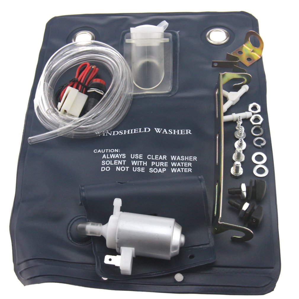

https://www.ebay.it/itm/UNIVERSAL-12V-SI...:rk:2:pf:0 Acquistata qui
Il kit contiene quasi tutto il necessario per il montaggio, tranne cavo elettrico e 4 morsetti 2 maschio e 2 femmina, io ho utilizzato quello per altoparlanti, ne servono ca. 2m
Risparmio di peso ca. 1,5kg per le NB e distribuito meglio visto che si sposta sulla parte destra e più in basso e indietro possibile.
L'installazione è talmente facile ed intuitiva che non credo serva una guida perciò metto solo delle foto del lavoro completato e dei pezzi utilizzati.
Per il collegamento alla pompa riutilizzare il cavo con gli spinotti (bianchi) di serie.
