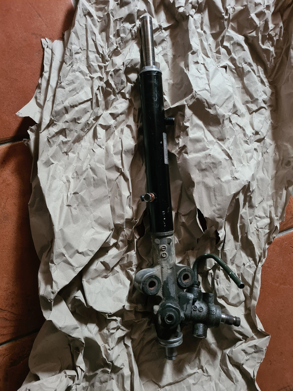

(23-02-2021, 15:40)pierpower Ha scritto: Ho acquistato una cremagliera sacrificale per provare senza servosterzo, cosi' posso tagliare il pompante/diaframma senza il dispiacere di rovinare la mia originale.
per installarla dovro' aspettare la fine di tanti lavori visto che altera gli angoli, ma vabbe'
[Immagine: Sterzo.jpg]
Se non sbaglio vanno smontati solo i tiranti di sterzo quindi "teoricamente" basterebbe contare i giri che farai per smontare braccetti e fargli fare gli stessi quando metti la seconda scatola guida per non modificare la convergenza.
