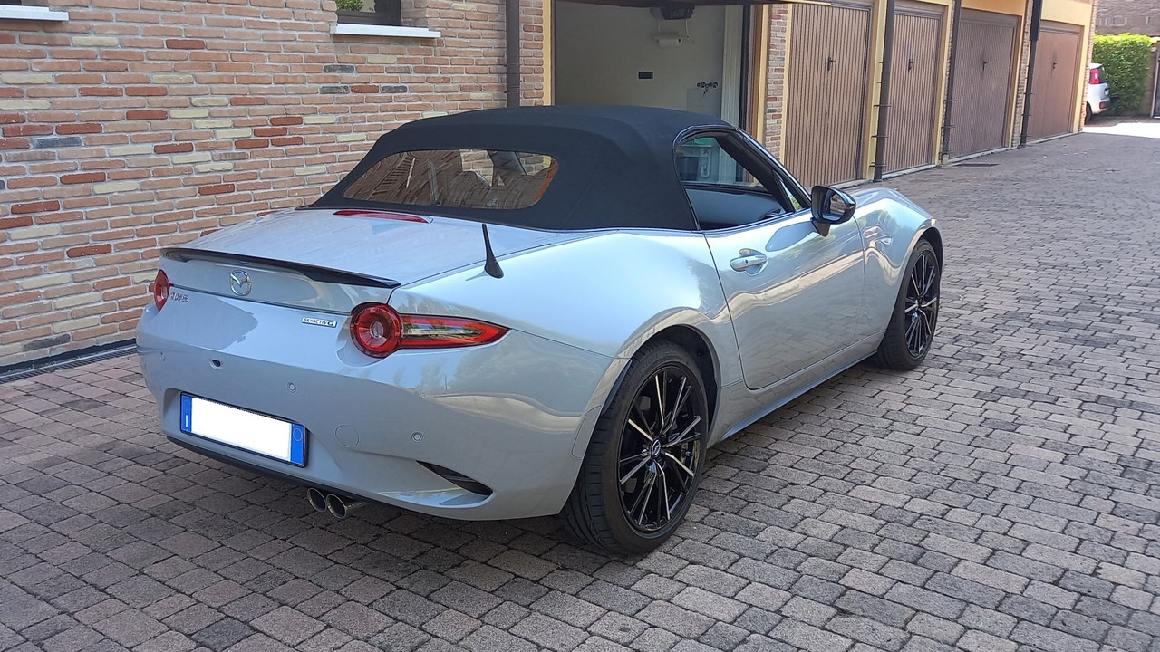

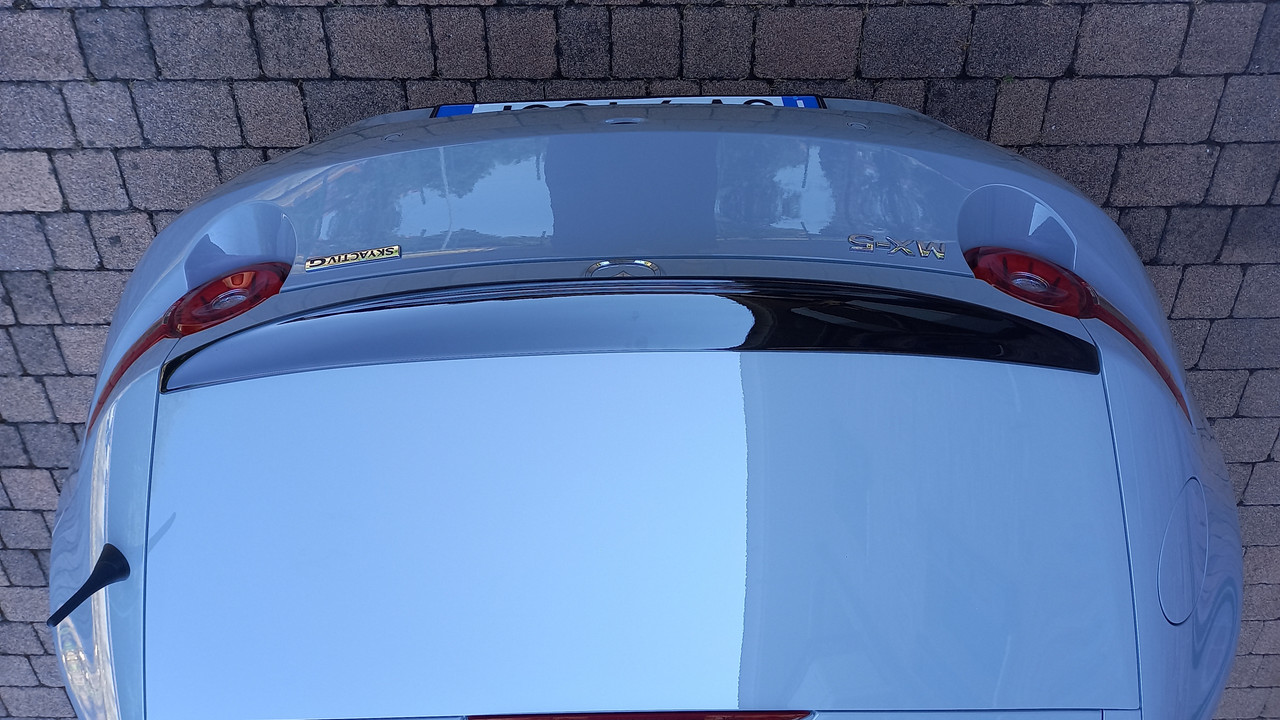

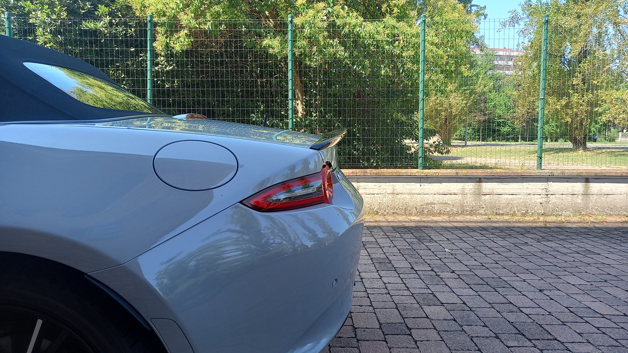

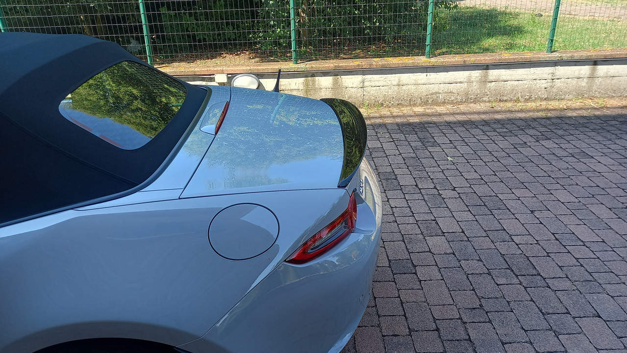

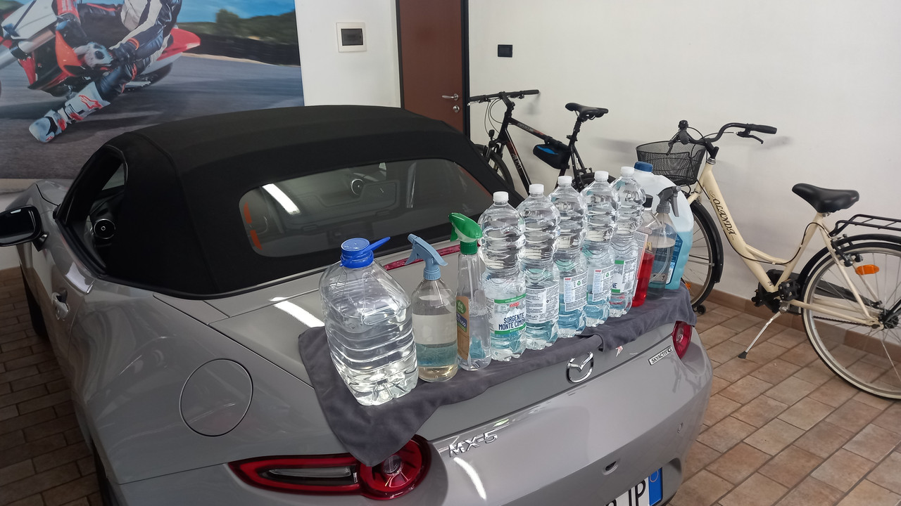

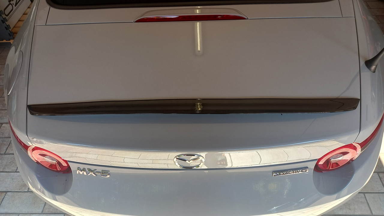

Ciao,
Io l’ho istallato circa 3 mesi fa e non ho forato la carrozzeria  ma, oltre all’adesivo 3M gia installato, ho aggiunto del silicone nero per il montaggio di parabrezza.
È necessario  pulire e sgrassare perfettamente la superficie con alcol isopropilico e lasciare riposare 24h dopo la posa.
Montaggio perfetto e assolutamente resistente.
