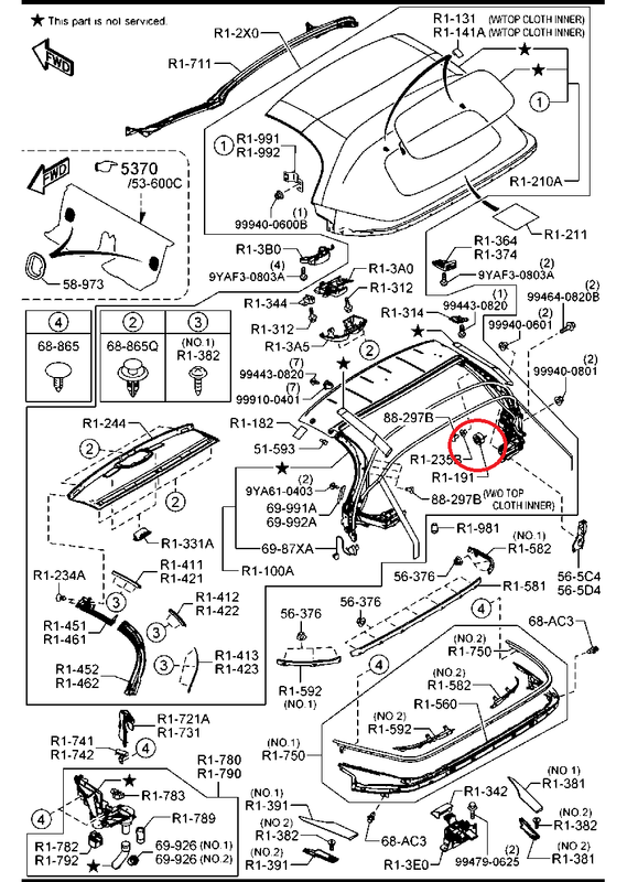

[Immagine: 2cee0d2e5fa097a9182581c504786f07.png]
in effetti guardando il catalogo ricambi c'è una molla a spirale. Potrebbe essere questa a far alzare leggermente capote. Se nel tuo caso la capote rimane sempre abbassata si potrebbe essere rotta o sganciata.
E' quella che ho evidenziato in rosso e come descrizione parla di "R1191 - SPRING®,LINK"
Sembra che sulla NC non ci siano delle molle ma dei gommini che si usurano nel tempo https://forum.miata.net/vb/showthread.php?t=668529
