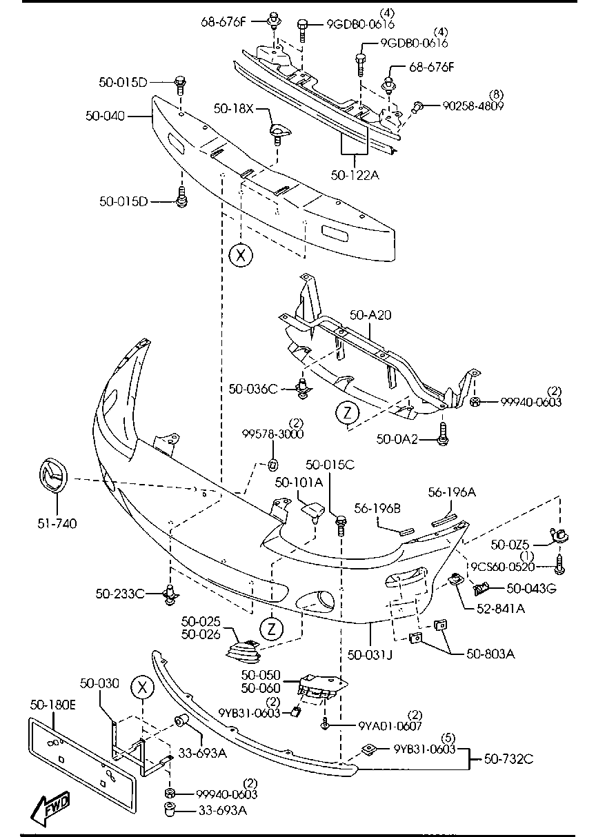

Ho acquistato una NBFL da sistemare, e aveva paraurti anteriori e posteriori aftermarket che ho prontamente rimosso.
Ho riacquistato gli originali, ma sono naturalmente sprovvisti della viteria e dei vari ganci necessari.
Prima di prendere un epc e vendere ogni clip o vite che può servire, qualcuno ha già fatto questo lavoro e sa elencarmi quali di quelle previste sono essenziali?
Per essenziali intendo quelle da comprare obbligatoriamente specifiche (magari alcune possono essere sostituite da clip standard e viti altrettanto standard).
Grazie in anticipo a chi potrà essermi d'aiuto.

Ciao,
non so se può esserti utile ma se vai su https://yoshiparts.com/ e inserisci il tuo numero di telaio (VIN) ti compare il catalogo dei pezzi in forma grafica:
cerca il foglio "front-bumper" e da lì qualcosa si vede.
Anche io ho una NBFL e per il mio VIN il foglio che compare è questo: https://epc.partsbooster.com/schemas/maz...b83f75.png però meglio se fai direttamente dal sito col tuo VIN perchè diventa interattivo e puoi cliccare su ogni singolo dettaglio.
Magari riesci a capire cosa ti è rimasto e cosa ti manca.
Io avevo fatto sostituire il paraurti ma partivo da quello originale quindi chi ha fatto il lavoro ha riutilizzato tutto, per questo non riesco ad aiutarti più di così.
In bocca al lupo!
Capisco, grazie mille proverò con questo sito, magari è piu comodo di quello che utilizzo io!
