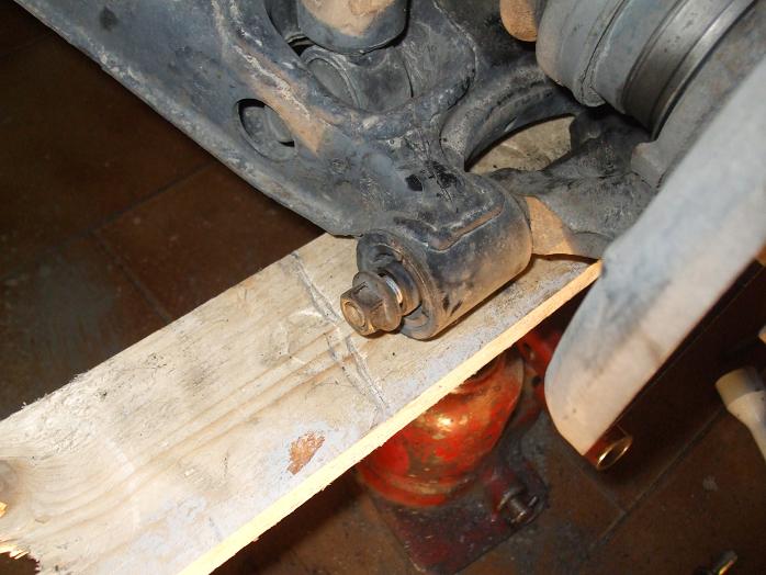

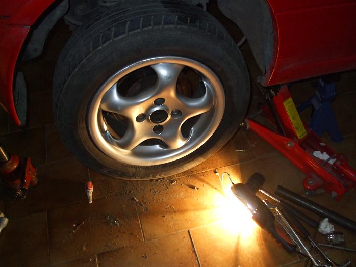

Smontare il mozzo della ruota e' molto semplice: a macchina a terra, allentare i 4 dadi che tengono la ruota, e senza svitarli completamente sollevare l'auto facendo attenzione a far leva sul pezzo di lamiera verticale che trovate subito sotto la macchina, usate uno spessore di legno se non volete rovinare la lamiera.
Svitate i dadi gia allentati e togliete la ruota,ricordatevi di levare il cappuccio centrale. Ora vi trovate davanti un bel disco freno, la sua pinza, e al centro un dado con la ghiera esterna piegata all'interno.

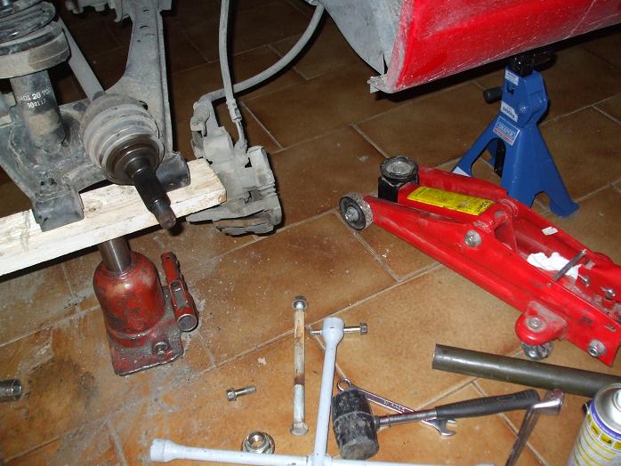

ora potete tranquillamente sfilare il mozzo dal semiasse
Prima di correre in officina non lasciate la macchina con i il semiasse a penzoloni… mettete un piano di appoggio adeguato.

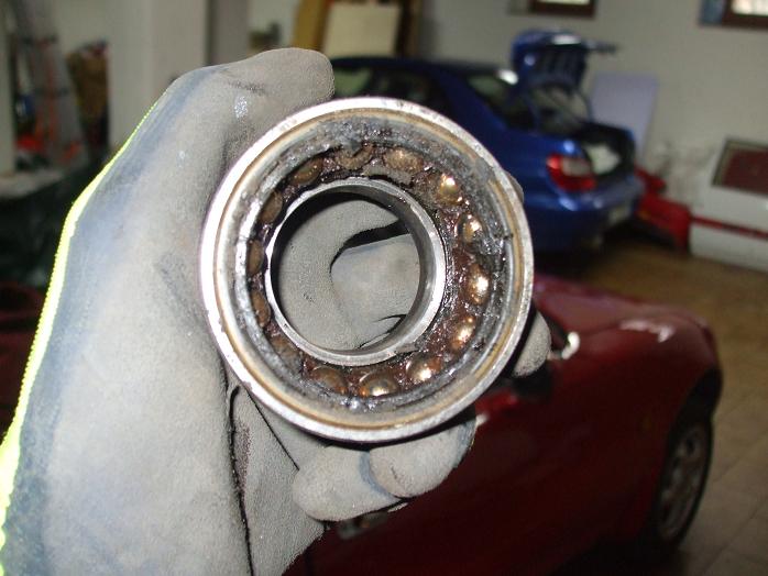

Questo era il mio vecchio cuscinetto.
