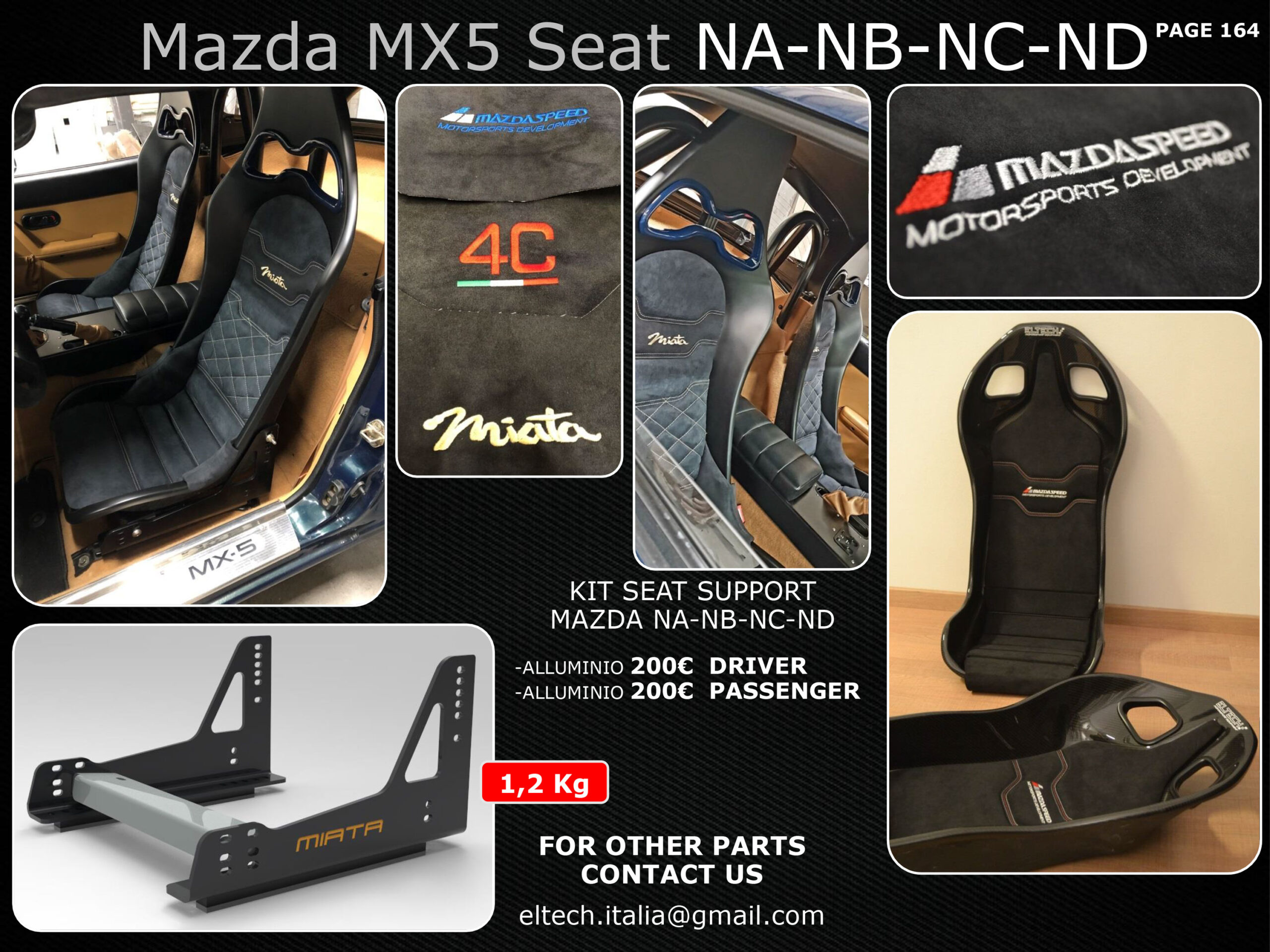

eltech v1r/2/3/4
https://www.eltech-italia.com/wp-content...scaled.jpg
a occhio però entrambi NON prevedono gli slider

Un paio d'anni fa avevo sentito Eltech per lo stesso motivo. Possono fare le staffe sia in acciaio che in alluminio verniciate del colore richiesto.
In entrambi i casi predisposte per il montaggio sulle slitte originali della NC.

Eltech molto più reattivo, continua a non piacermi il fatto che preveda solo 2 fissaggi (quello anteriore-inferiore ed il posteriore alto) a fronte dei tre bulloni che i sedili oem hanno...il fatto che poi Montino sulle slitte OEM é sicuramente un plus, soprattutto dopo che ho visto che lo smontaggio non é assolutamente " da mal di testa"

- accantonato al momento eltech e lusomotors , il primo per un fattore economico unito alla mancanza del terzo foro di tenuta sedile ed il secondo perché mi ha confermato che le staffe sono studiate per un uso fisso o al massimo da abbinare a degli slider universali, che non gradisco e che porterebbero il prezzo a pari con le Eltech
