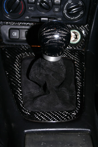

novità :chessygrin:
oggi, in una vena di operatività non indifferente, ho saltato l'aperitivo post lavoro e mi sono cambiato la cuffia del cambio prima di cena :chessygrin:
già che ci son faccio un riassunto del lavoro:
a sx la nuova in pelle scamosciata, a dx l'originale:
[Immagine: mx-6383.jpg]
per montarla serve l'anello superiore, che si può tranquillamente togliere dall'originale (è incollato)
[Immagine: mx-6386.jpg]
eccolo nella nuova, incollato con la colla a caldo:
[Immagine: mx-6388.jpg]
sotto invece c'è un telaietto di plastica che tiene la pelle aperta tramite delle linguette, e dato che i taglietti nella nuova pelle non sono precisi li ho rifatti partendo da quelli che c'erano. qui si vede un dettaglio di come deve andare:
[Immagine: mx-6390.jpg]
il telaietto poi si avvita al tunnel:
[Immagine: mx-6391.jpg]
già che c'ero prima di rimontare il tunnel ho pensato di cambiare l'olio della torretta, scoprendo che ho entrambe le cuffie distrutte e da sostituire assolutamente e che di olio nella torretta c'era solo questo:
[Immagine: mx-6392.jpg]
vien da se che l'ho sostituito, per la precisione con un 75w85 sintetico, in attesa di prendere le cuffie e sostituirlo nuovamente.
non ho spiegato come ho smontato il resto perché c'è già la guida su come sostituire l'olio della torretta, quindi non avrebbe senso scriverlo 2 volte...
in ogni caso ecco il risultato:
[Immagine: mx-6397.jpg] [Immagine: mx-6402.jpg]
Mx-5 NB 1.8 16v
