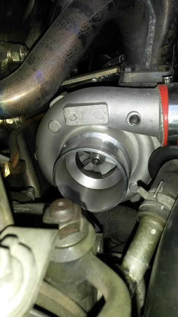

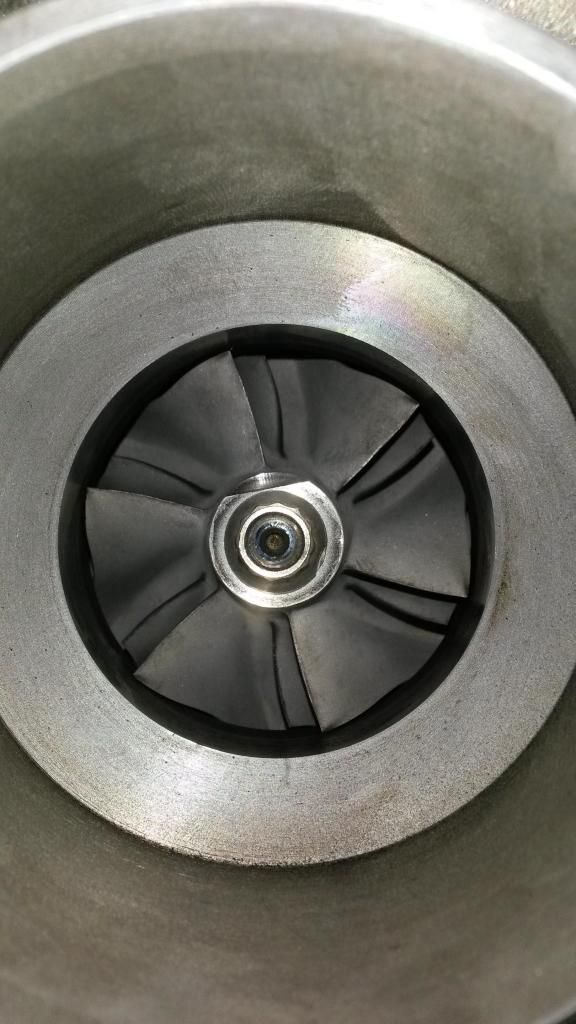

oggi ha iniziato a fare un rumore fighissimo, un fischio tipo alberino che ha gioco
lo fa praticamente sempre superati i 0.6 bar.. ho controllato e in effetti ha un leggero gioco radiale, tipo 0.5-1mm
il bello è che la macchina va esattamente come sempre, non ci sono cali di pressione a nessun regime, nè irregolarità nell'erogazione: perfetta! boh..
mi chiedo se esistano dei rebuild kit per i turbo cinesi, se no mi tocca spendere altri 200 euro di turbina, ed inizia a diventare antieconomico!

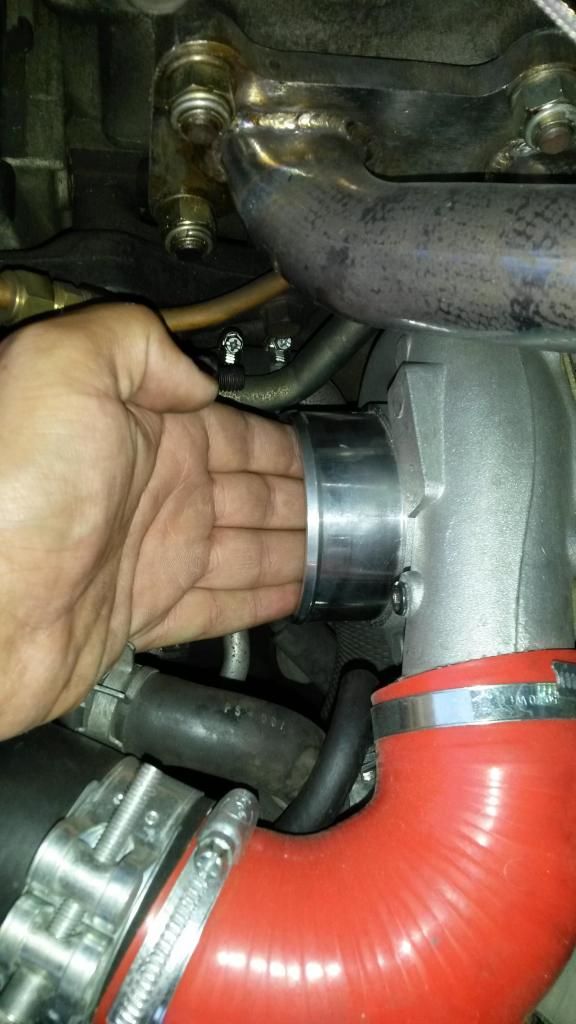

e infine, questa era obbligatoria:
[Immagine: 20140921_185859_zps457f0ecc.jpg]
big boy :giggle:
turbofisting

barlume di speranza: mi è stato detto da un utente del miataturbo.net che alcuni kit di revisione per i turbo garrett su bronzine sono compatibili con questo cinese, resta da capire quale, ma forse so chi può aiutarmi a capirlo!
insomma non devo spendere altri 250 euro di turbina, ma "solo" 60 dollari :harhar:
