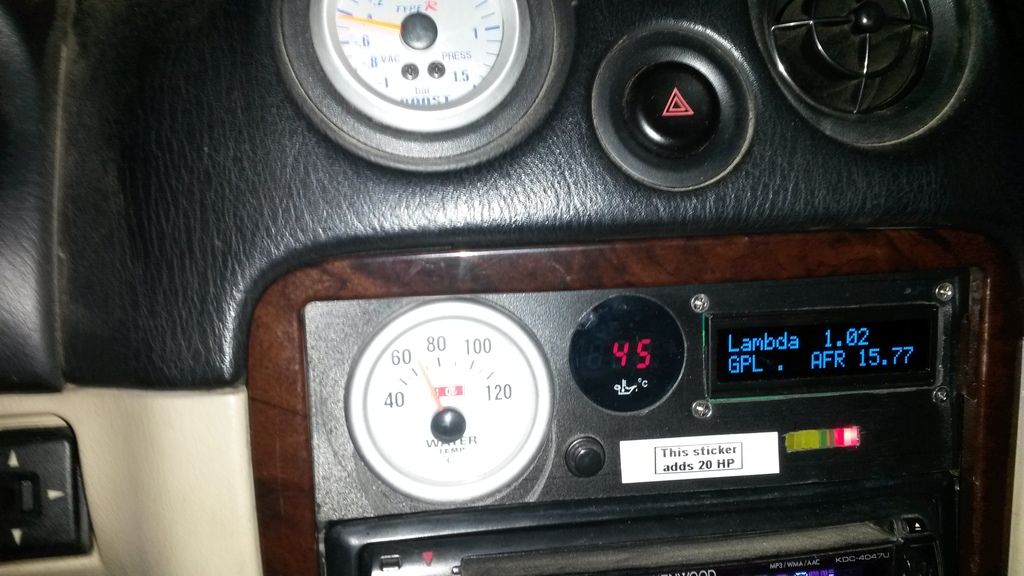

la carburazione si è smagrita per quasi tutti i valori map, stranamente credevo che ingrassasse cambiando il rdc
ho corretto con l'autotune il vacuum e ora sto girellando tranquillo Confusedleep1_:

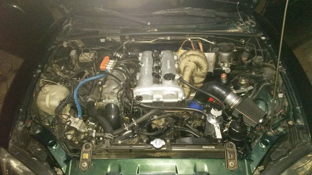

ho fatto qualche foto giusto due minuti fa, tanto per gradire
[Immagine: 20150311_213328_zpshu2xxbpl.jpg]
[Immagine: 20150311_213335_zpsk4xa7tuy.jpg]
[Immagine: 20150311_213347_zpsfa49itbe.jpg]
[Immagine: 20150311_213400_zpsoxgi8ajh.jpg]

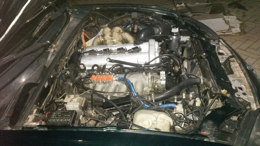

c'è molto lavoro ancora da fare, in primis devo ancora levare il dwell reducer e cablare le bobine in full sequential, poi devo ancora riattivare l'impianto gpl e sistemare i cavi
ah, e anche fare una paratia anticalore più in grazia di dio, questa è troppo improvvisata :haha:

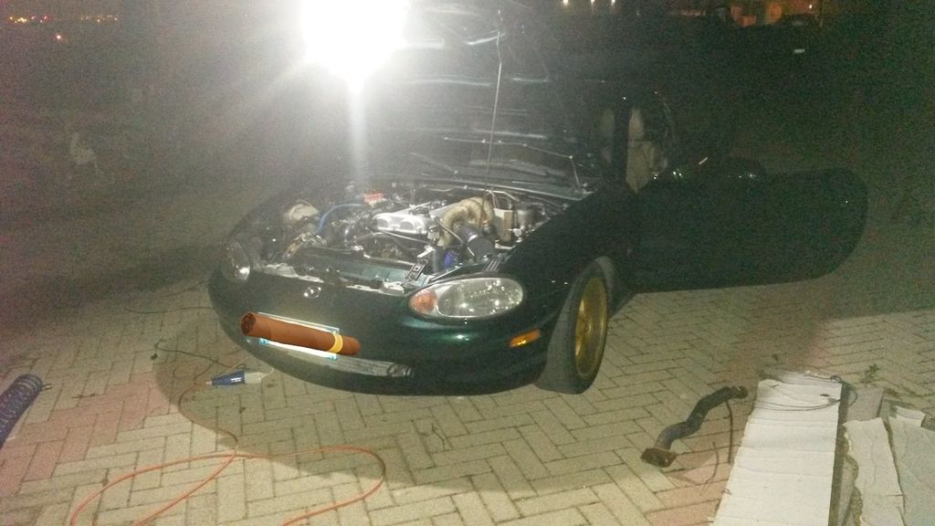

qualche piccolo aggiornamento:
sono arrivato a circa 800 km di rodaggio, il motore gira bene (pure troppo) e la voglia di dare gas è tantissima
il polpaccio sinistro è ormai palesemente più grosso del destro (benedetta frizione!), e a parte le solite magagne di quando tocchi il circuito di raffreddamento, è tutto a posto.
