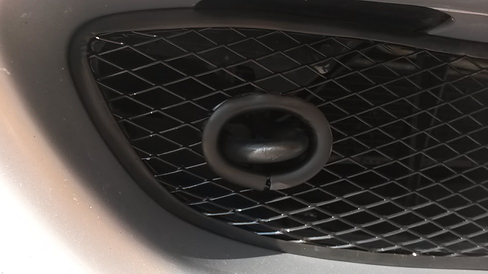

Oggi mi sono dato un pò da fare. Siccome la griglia nera già pronta e come piace a me non la trovavo, mi sono deciso a farmela da solo. Ho trovato tutto il necessario al Bep's che ha finalmente aperto anche a Bologna, e..
[Immagine: 20150822_164804.jpg]
[Immagine: 20150822_173145.jpg]
[Immagine: 20150822_173136.jpg]
Successivamente ho dato un pò di mani di nero opaco per alta temperatura, sperando che regga più della vernice con cui è fornita, che salta via solo a guardarla.
Non sono riuscito a fare una foto decente da montata a causa dell'illuminazione, ma il risultato mi piace molto.
[Immagine: 20150822_173154.jpg]
Ci sono però due note negative:
-Mi sono limitato ad incastrarla lì, poggia su due fermi in alto, e la guarnizione in gomma sul perimetro la tiene abbastanza salda, e di sicuro non scappa via perchè davanti poi c'è la targa, ma non sono pienamente soddisfatto.
- E' troppo morbida, se verrà colpita da un oggetto in velocità si ammaccherà di sicuro, magari quelle in acciaio che vendono in rete sono più robuste, questo è tenerissimo alluminio. C'era un altro modello di griglia a maglie più larghe molto più robusta, ero un pò indeciso ma non mi piaceva molto la forma delle maglie.

Posso già dirti che fine farà quella griglia ? XD
A dumà
#83
Ho una mezza idea anch'io
#84
La griglia è ancora al suo posto Big Grin
