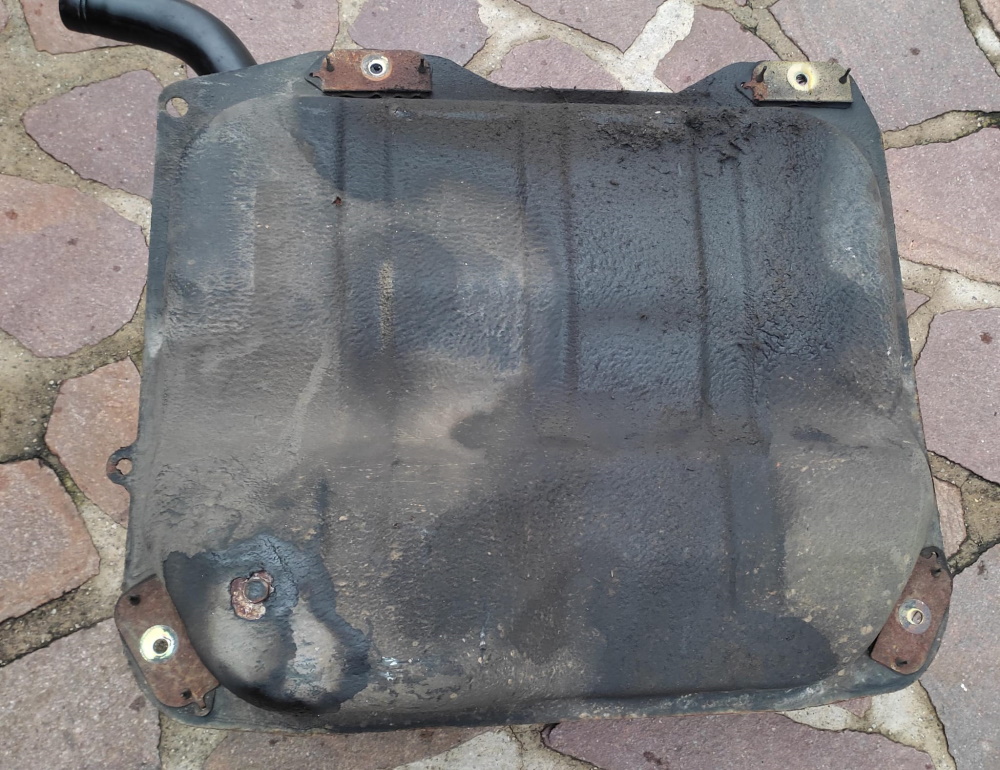

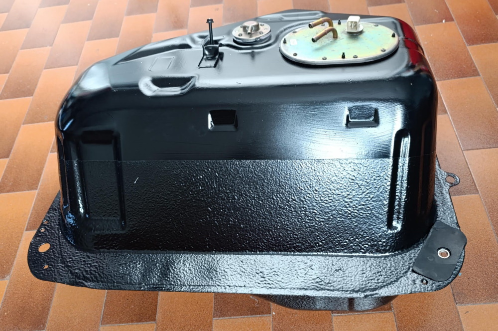

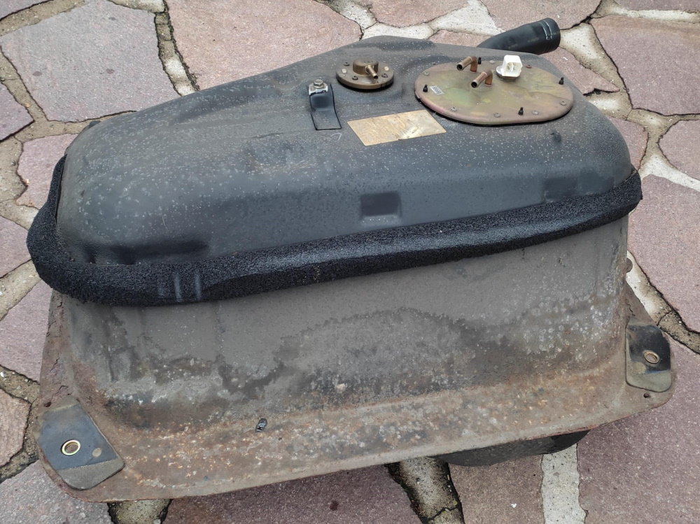

riprendiamo dal serbatoio benzina....
da originale la parte inferiore è protetta con antirombo, mentre il resto è verniciato..
[Immagine: 1.jpg]
[Immagine: 2.jpg]

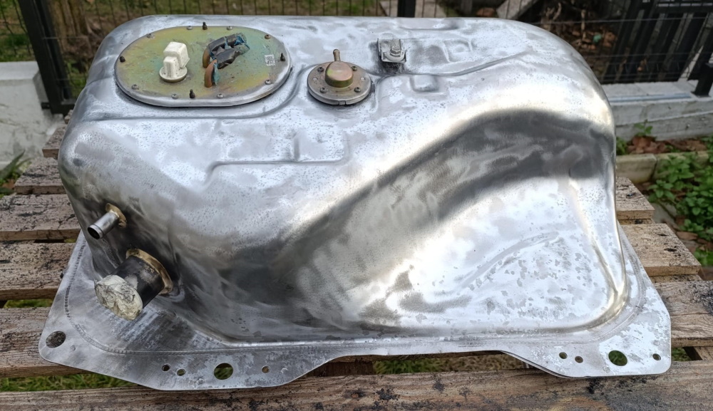

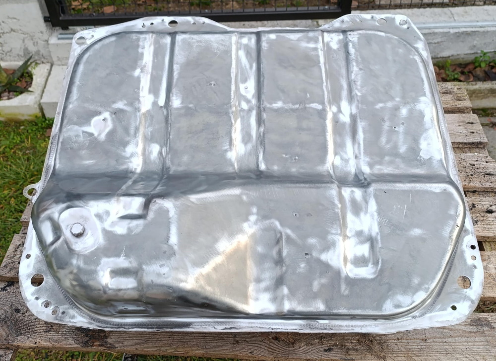

come al solito sverniciatura totale a lamiera...
[Immagine: 3-1.jpg]
[Immagine: 4.jpg]

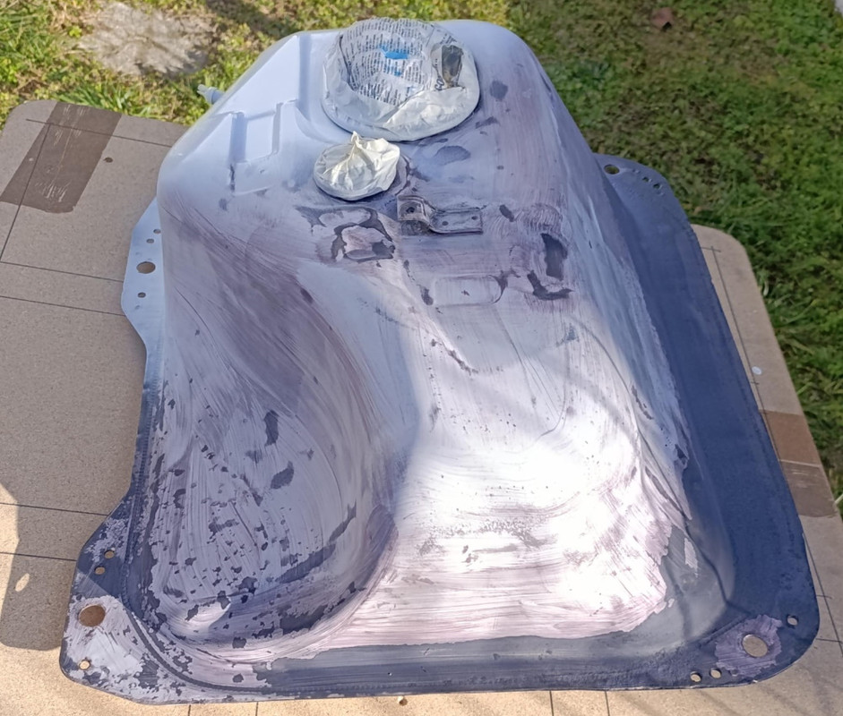

convertitore...
[Immagine: 6.jpg]

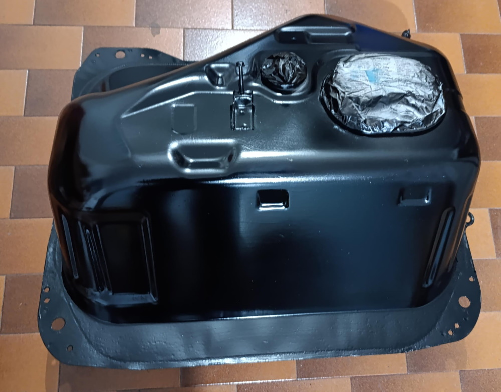

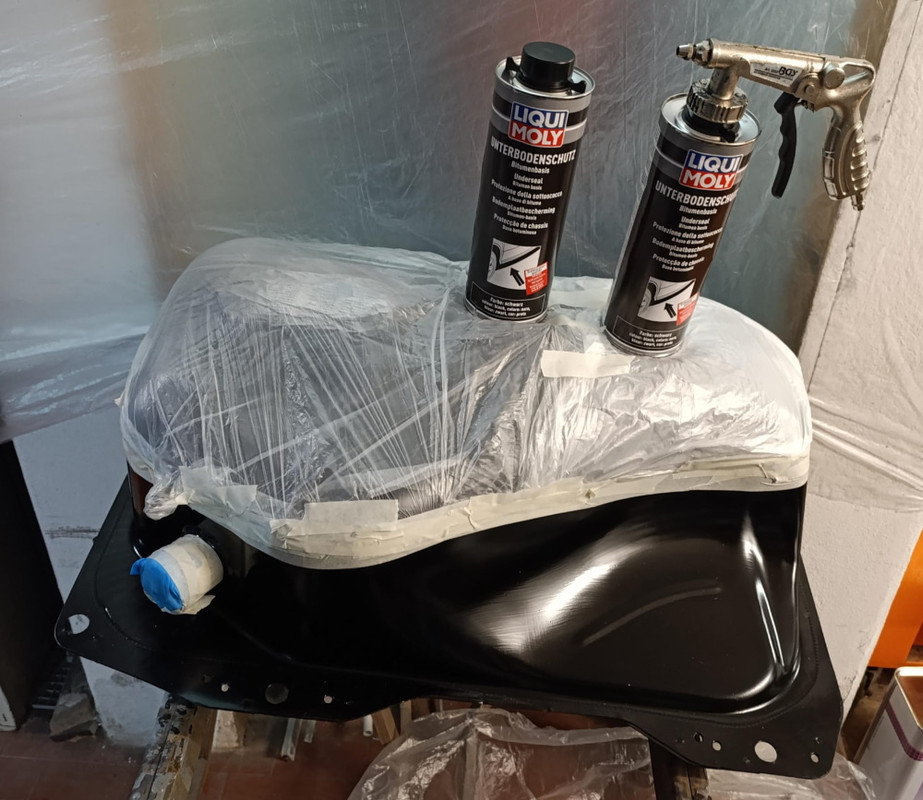

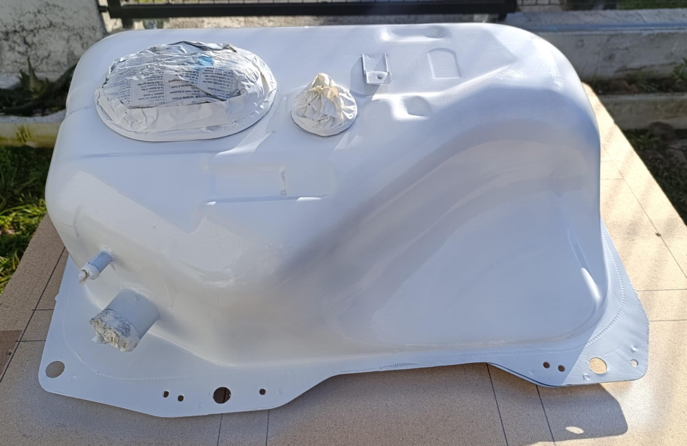

fondo bimcomponente..
[Immagine: 7.jpg]

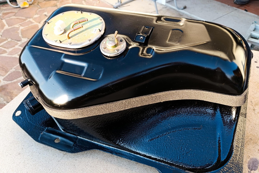

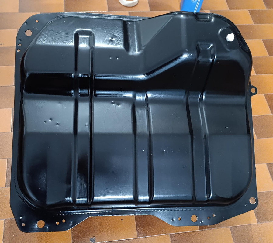

nero opaco bicomponente..
[Immagine: 9.jpg]
[Immagine: 10.jpg]
antirombo... ma questa volta l'ho dato anche i primi 20cm laterali superiori dove finiscono gli schizzi...
[Immagine: 11.jpg]
[Immagine: 12.jpg]
[Immagine: 13.jpg]

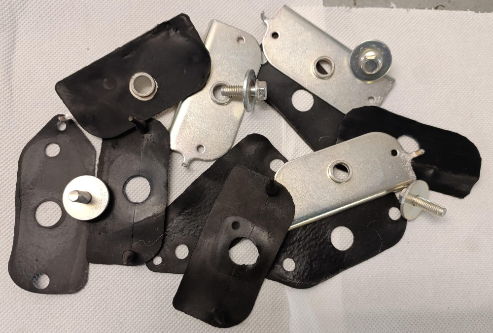

staffaggi sabbiati e zincati...
[Immagine: 14-1.jpg]
nastro auto espandente nuovo come OEM (in foto appena applicato, espande fino a 3cm dopo pochi minuti).
[Immagine: 14.jpg]

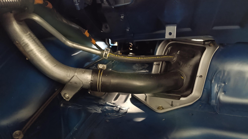

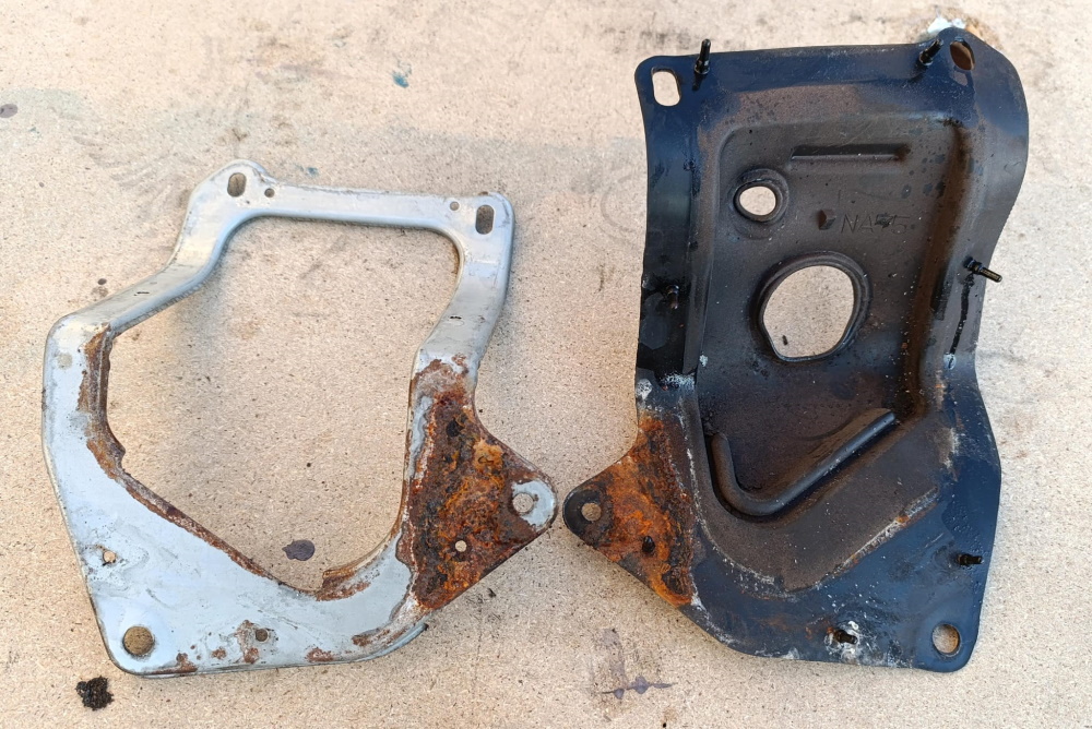

ripristino piastra collegamento serbatoio-bocchettone benzina.
[Immagine: 15.jpg]
[Immagine: 18.jpg]

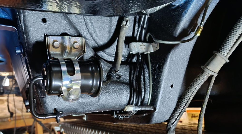

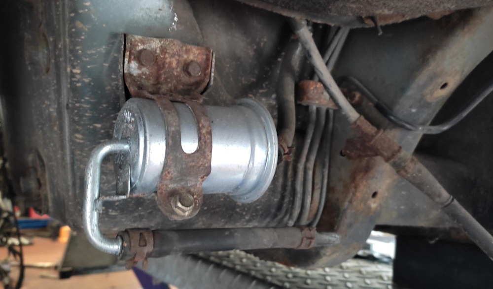

situazione filtro benzina prima:
[Immagine: 19.jpg]
nuovo filtro benzina, supporto sabbiato e verniciato..
[Immagine: 20.jpg]

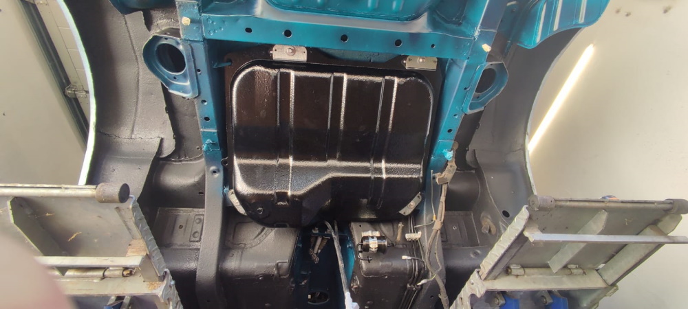

e finalmente anche il serbatoio è tornato al suo posto...
[Immagine: 21.jpg]
non ho foto dell'interno, ma ho ovviamente tolto pompa e galleggiante per controllo ed è tutto perfetto, non c'è mezzo punto di ruggine.

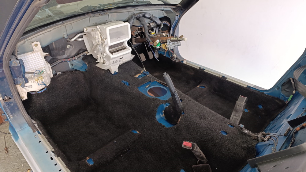

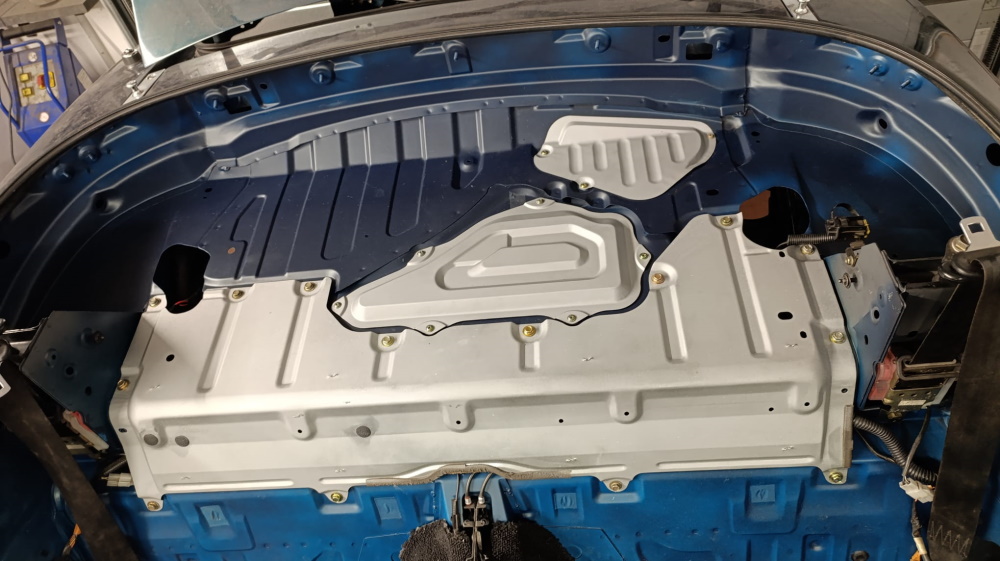

dovendo far spazio in garage ho proseguito rimontando l'abitacolo, così da liberare spazio dalle cose più ingombranti che ho in giro.... Bored
tutti i coperchi d'ispezione sono stati ripristinati e reinstallati.
[Immagine: 0.jpg]

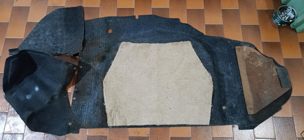

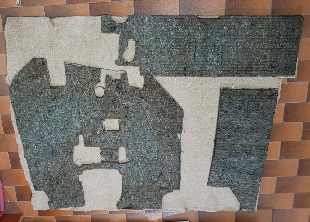

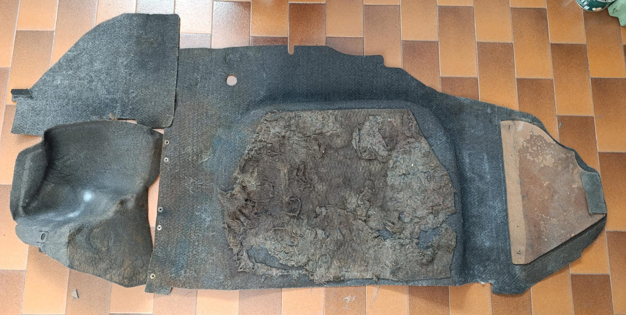

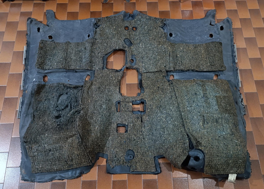

per quanto riguarda le moquette abitacolo, sono tutte in ottime condizioni esteticamente parlando, ma dal lato passeggero il materiale fono assorbente che poggia a telaio è rovinato a causa delle infiltrazioni dalla minigonna laterale...
[Immagine: 1.jpg]
tolte le coperture originali, che verranno usare come dime... e pulizia approfondita di quello che resta.
[Immagine: 2.jpg]

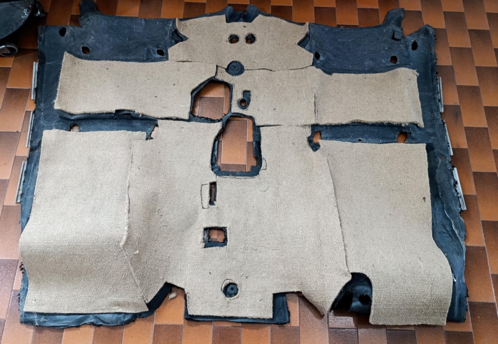

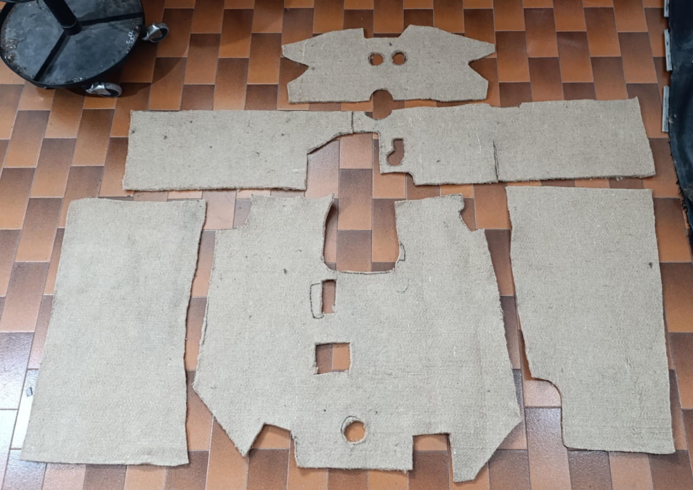

dal tappezziere purtroppo non avevano i feltri sintetici che si usano adesso...
ma aveva in casa un bel rotolo di yuta naturale, che viene utilizzato tutt'ora nel ripristino dei mezzi d'epoca.
[Immagine: 3.jpg]
non vi vido che mal di dita a tagliare questa stuoia! :hurted:
[Immagine: 4.jpg]
incollati pronti per tornare in auto...
[Immagine: 5.jpg]

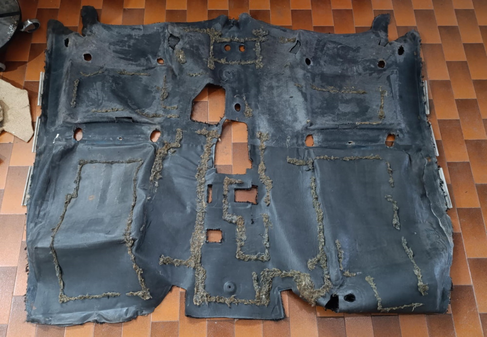

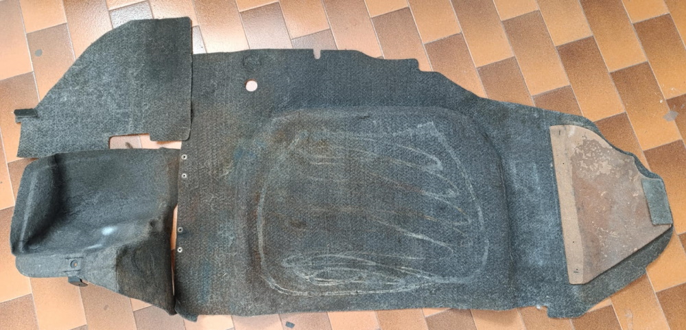

la moquette baule era quella messa peggio, probabilmente a causa di sversamenti di qualcosa... Confusedhit:
[Immagine: 6.jpg]
[Immagine: 7.jpg]
mi son comprato uno di quei macchinari per pulire i tessuti, divani, sedili ecc.....
spruzzano detergente e vapore mentre aspirano... vedeste che diavolo di malattie escono fuori :gad: Confusedhit:
[Immagine: 8.jpg]
[Immagine: 9.jpg]
