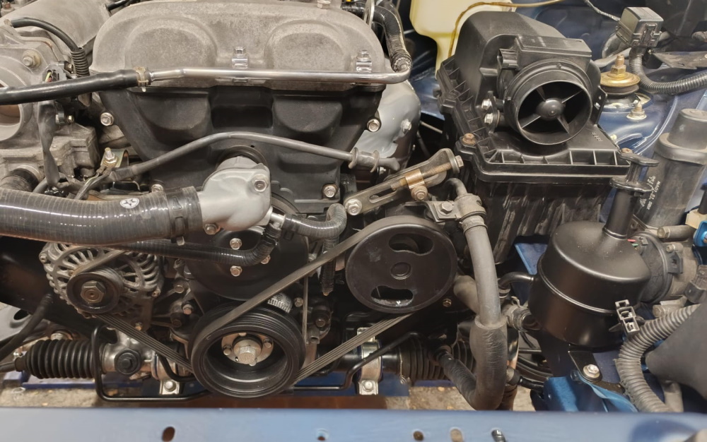

scatola di sterzo al suo posto sulla culla...
[Immagine: 3.jpg]
pompa idroguida, cinghia, serbatoio, tubo frontale che furge da radiatore, tutto rimontato..
[Immagine: 2.jpg]
