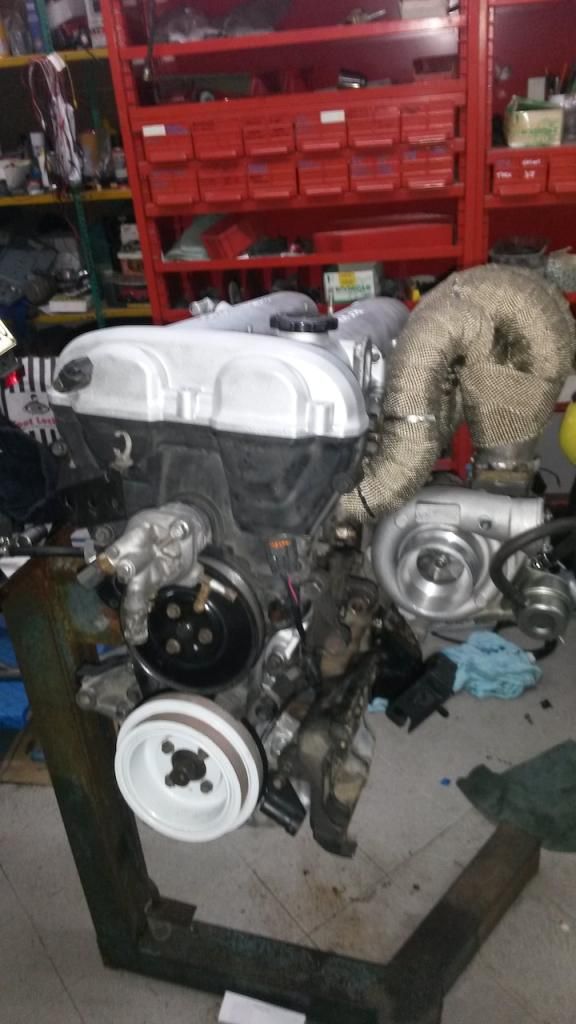

il turbo low cost esiste, ma non è la cifra che molti si aspettano... se parti col piede giusto e sai cosa fare partono almeno 1500-2000 euro per una configurazione 200-250 cv
la turbina e i collettori sono le cose più economiche alla fine... : Blink :

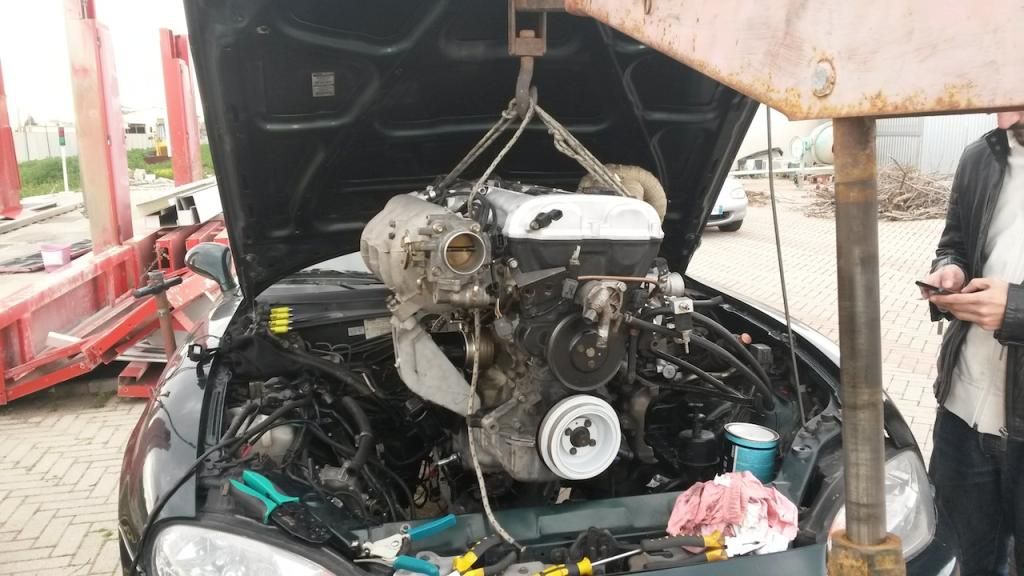

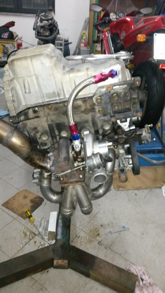

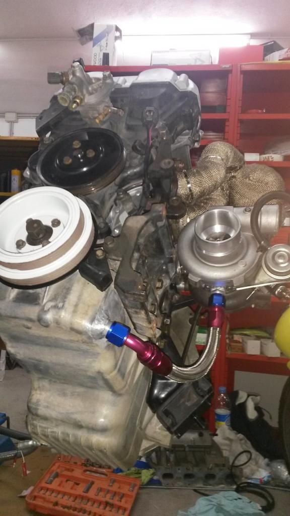

nuova posizione del ritorno
[Immagine: 20150306_205443_zpsfyox474b.jpg]
[Immagine: 20150306_185619_zpsaqtxddrg.jpg]

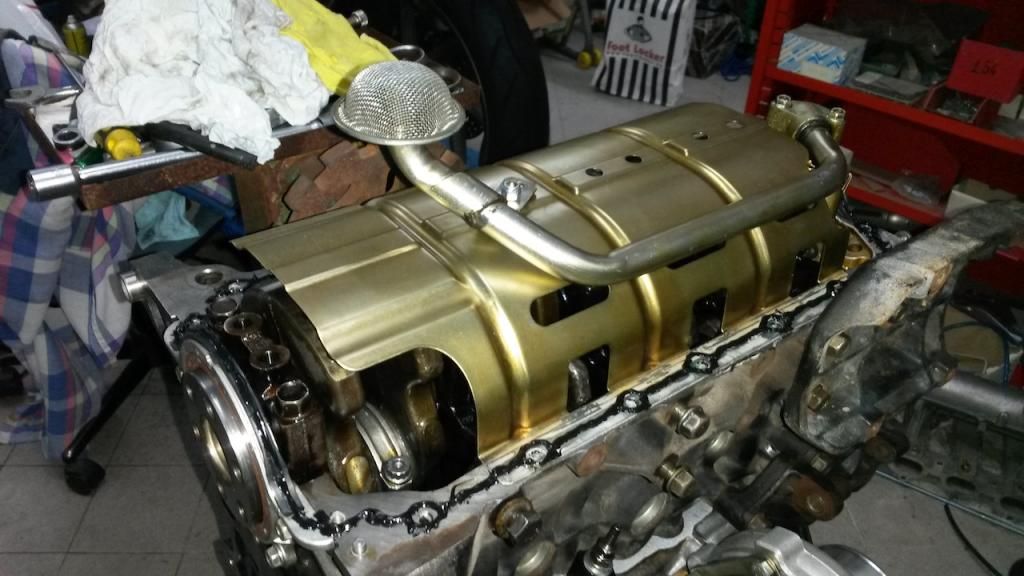

la sottana, che spero di non rivedere più tanto presto Tongue
[Immagine: 20150306_233647_zpsjkmamatc.jpg]
[Immagine: 20150306_233656_zpslus3frcn.jpg]

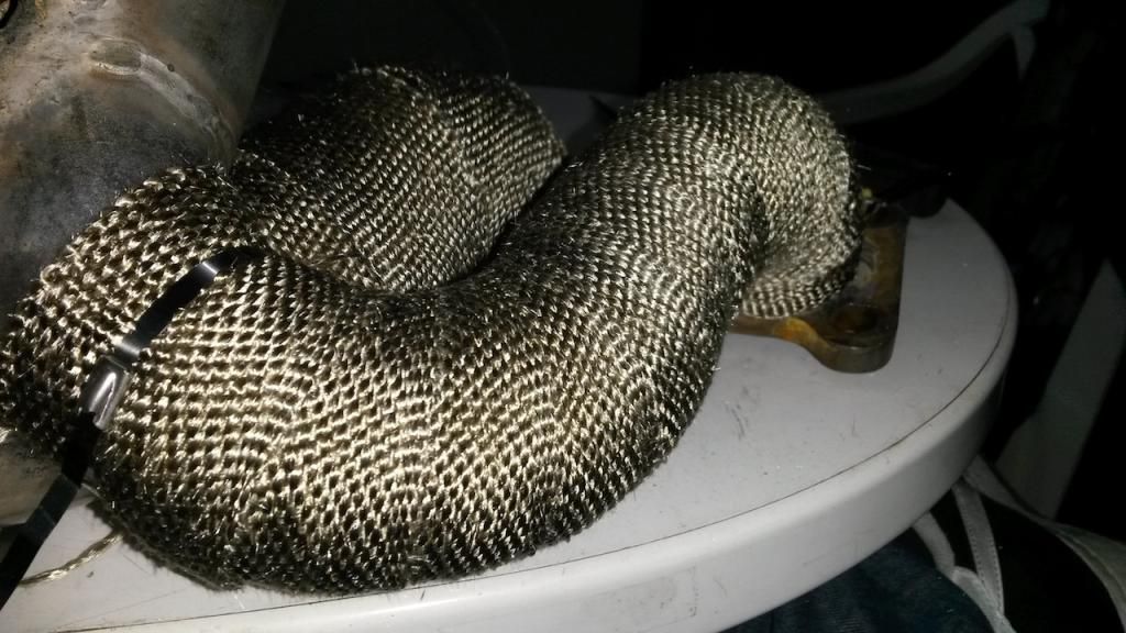

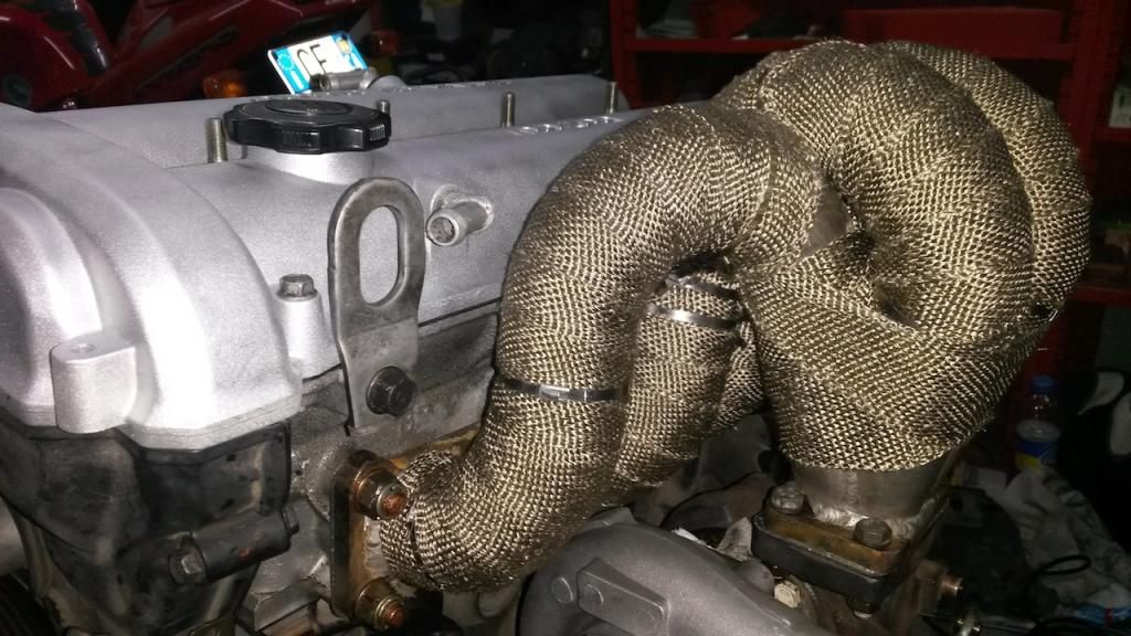

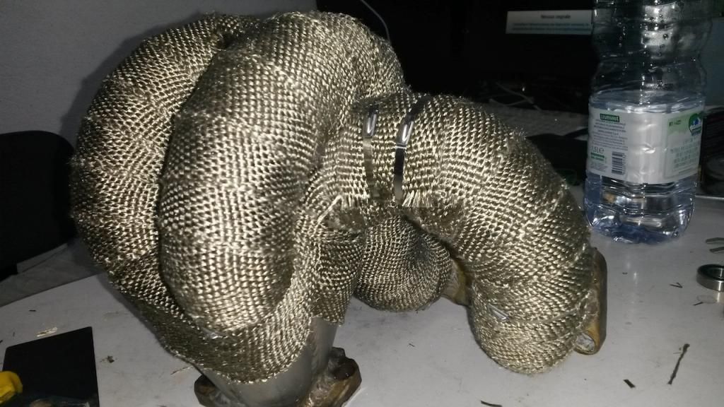

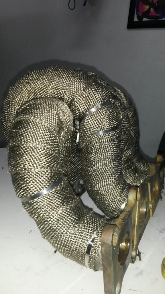

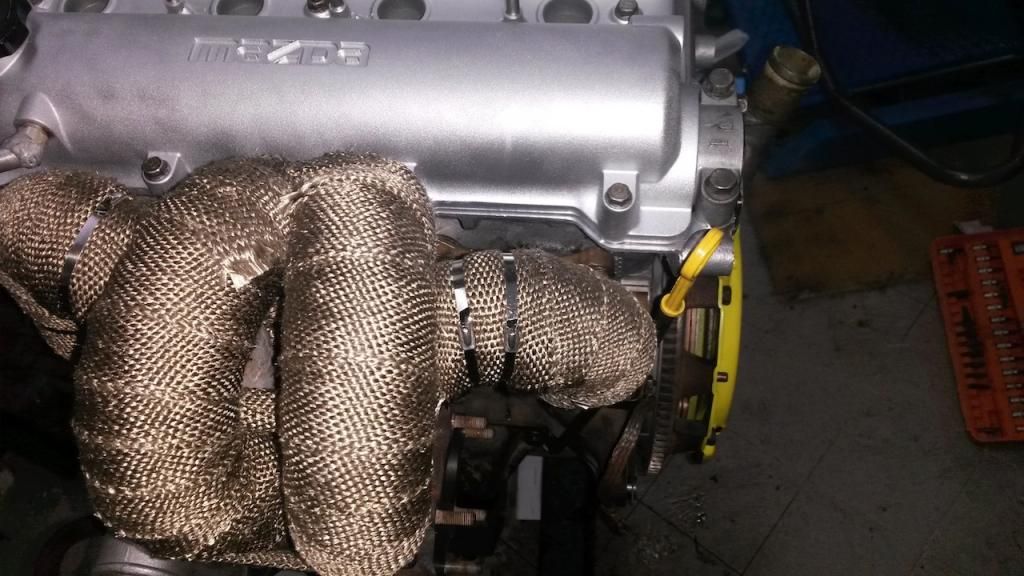

i collettori bendati, ci ho messo si e no due giorni... che stress!
[Immagine: 20150307_022504_zpsjen0oixj.jpg]
[Immagine: 20150307_202944_zpsgpihk2gl.jpg]
[Immagine: 20150307_202949_zpsubm2bn3y.jpg]
[Immagine: 20150307_203005_zpsiavirbbf.jpg]

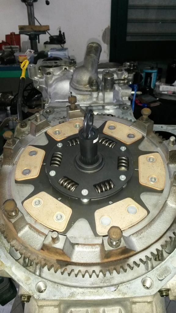

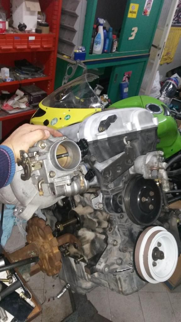

frizione allineata e spingidisco:
[Immagine: 20150307_125957_zpspfvgohje.jpg]
[Immagine: 20150307_131409_zpsg2lowtsv.jpg]

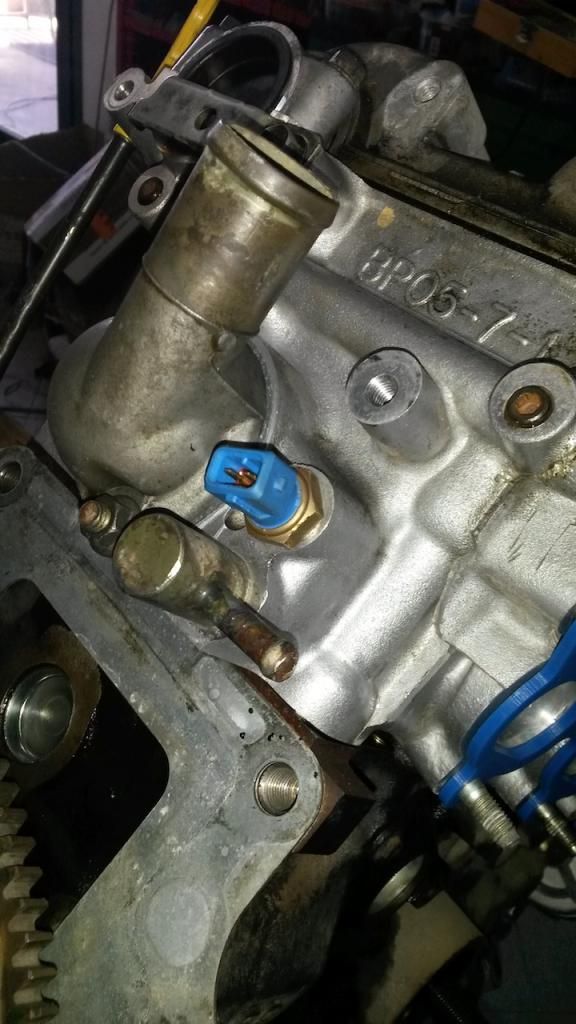

un sensore aggiuntivo che in futuro sostituirà quello nel mixer. Stavolta la posizione è quella giusta: nella testa
[Immagine: 20150307_132901_zpsa6gb4sxy.jpg]
[Immagine: 20150307_132908_zpswiinzb3z.jpg]

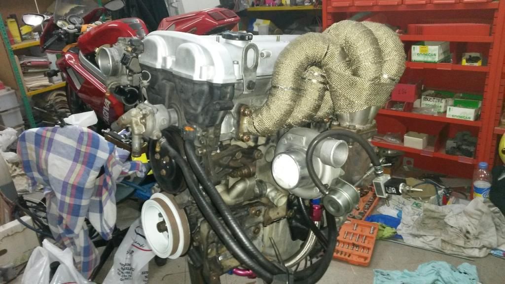

inizia a prendere forma:
[Immagine: 20150307_211018_zpshabg8q5i.jpg]
grasso al rame per i bulloni scarico
[Immagine: 20150307_211026_zpswxtcj12k.jpg]
ho dovuto modificare l'astina olio per fittare i collettori
[Immagine: 20150307_211041_zpsq3yjlkzh.jpg]

finito!
[Immagine: 20150307_220845_zpsux7w3ppi.jpg]
[Immagine: 20150307_221710_zpsko2plxdj.jpg]

in fase di montaggio, con tutti i cristi del caso per l'allineamento del cambio
[Immagine: 20150308_163622_zpsskvhn7wq.jpg]
ed eccolo qui!
[Immagine: 20150308_180540.jpg_zpskfeslyn9.png]
oggi l'ho messo in moto per la prima volta (dopo aver caricato il circuito dell'olio), e stranamente non è scoppiato in mille pezzi! :haha:
sono contento, da qui in poi è tutto in discesa
