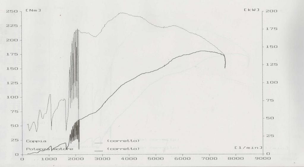

(19-09-2018, 21:39)GioCas Ha scritto: T'è sfuggita la foto: 248 NM a 3700 giri/min.  Mah, invero mi sembrano tantini davvero per un 2000 aspirato...    Rolleyes
Ecco il grafico più visibile:
[Immagine: grafico_coppia-potenza.jpg]
Da veramente una bella "botta" dopo i 3500 giri. Dopo aver sostituito le camme mi aspettavo un bell'allungo (ed in effetti ora arriva a quasi 8000), ma non un aumento così netto di schiena.
Il valore è in linea con quello che dichiara BBR, la potenza massima invece è sovrastimata. Non so se sono stati volutamente più conservativi a causa della mappatura a distanza, oppure semplicemente hanno un po' esagerato con i loro grafici
