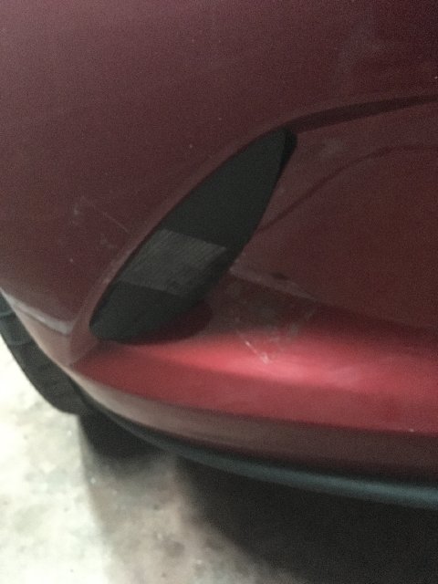

Siccome poi io l’auto la uso tutti i giorni, e non voglio che sti condotti si intasino di foglie, sassolini, etc. sto cercando una soluzione per tapparli in modo tale poi di aprirli solo quando vado in pista. Per ora la soluzione migliore che ho trovato è questa, ma mi rendo conto che è migliorabile! Se avete idee proponete! Wink
[Immagine: 8260-DCB3-AE2-F-40-D8-A12-A-04338-F4-A86-D7.jpg]
