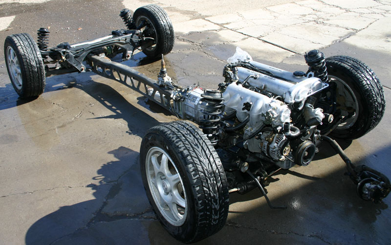

Ho deciso di dividere il progetto in 3 parti:
- meccanica/ciclistica/telaio/sospensioni
- interni/accessori
- carrozzeria
Il mio campo di gioco preferito è sicuramente il primo, ed è da lì che ho deciso di partire.
L'intenzione è di separare la scocca dalla parte inferiore e concentrarmi su tutto quello che ci gira attorno...
[Immagine: mx5-na-telaio-dimensioni-passo.jpg]
[Immagine: DFSDFFAA.jpg]
Sono bastate poche ore di lavoro per apprezzare la semplicità e la razionalità costruttiva di quest'auto.
Sembra progettata e disegnata dalle stesse persone che poi l'hanno assemblata.
Quante volte capita sulle auto moderne, di dover smontare mille accessori o magari la coppa olio perchè una vite del trapezio va in interferenza... o la vite di un supporto motore sbatte sul telaio ecc... ecco... fino ad ora tutto si accoppia come un lego ben costruito. Cool
