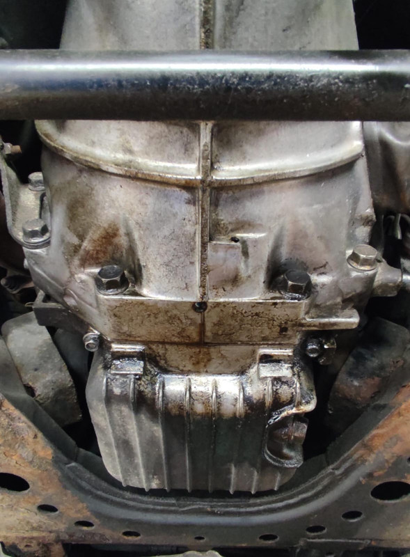

Unico "problema" si intravede una perdita d'olio, inizialmente pensavo fosse il classico para olio dell'albero motore.
[Immagine: 1.jpg]
[Immagine: 2.jpg]
già dall'odore dell'olio si capisce che è olio motore e non olio del cambio...
ma dovendoli già smontare, scopriremo a breve se è davvero lui.

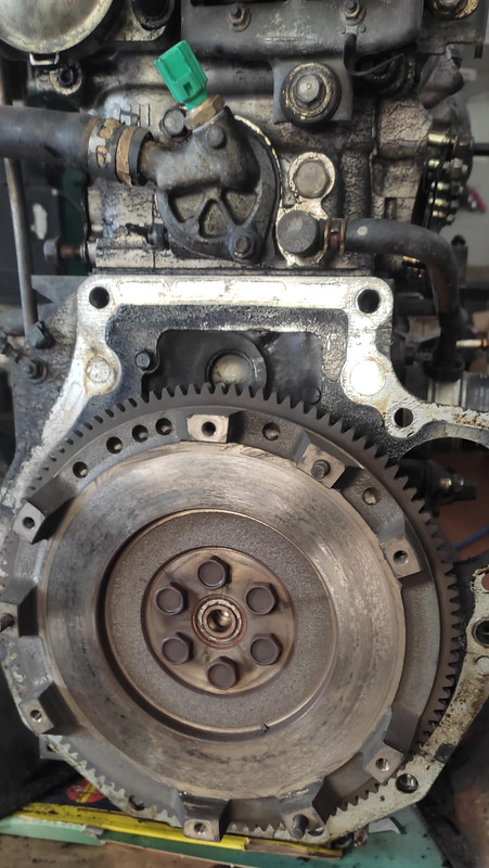

anche il volano sembra in buone condizioni, dovrebbe essere più leggero dello standard, per curiosità lo peserò..
[Immagine: 5.jpg]
confermata la perdita lato motore...
