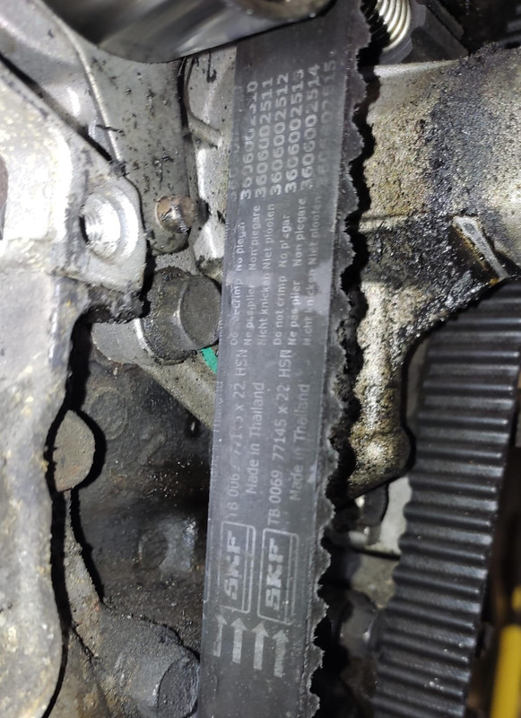

togliendo il carter copri distribuzione mezzano, si iniziano a capire un pò di cose..
la prima è che c'è un problema di interferenza fra la cinghia e il carter, che ha portato al consumo di quest'ultima con relativi trucioli di gomma in giro dappertutto..
[Immagine: 11.jpg]
la distruzione sembra sia stata fatta da pochi km, cinghia e cuscinetti son tutti SKF..
peccato si sia rovinata così.

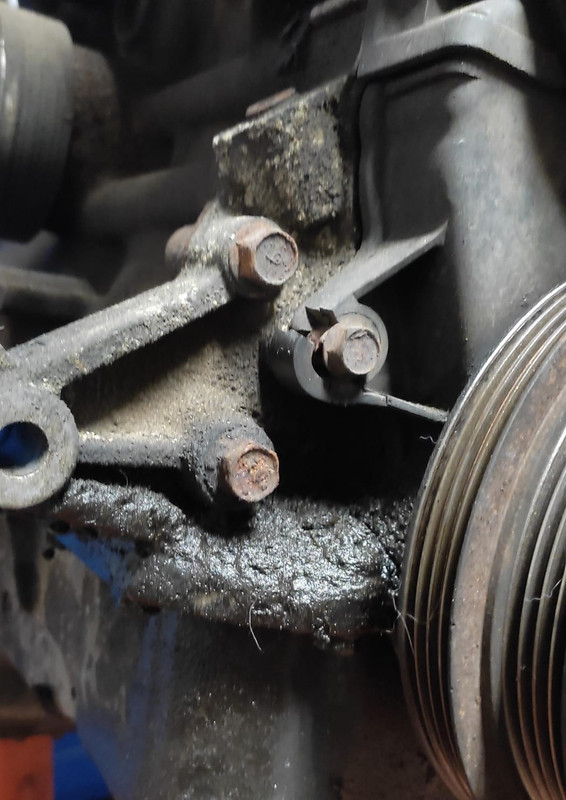

la famosa SUGNA di motore...
[Immagine: 14.jpg]

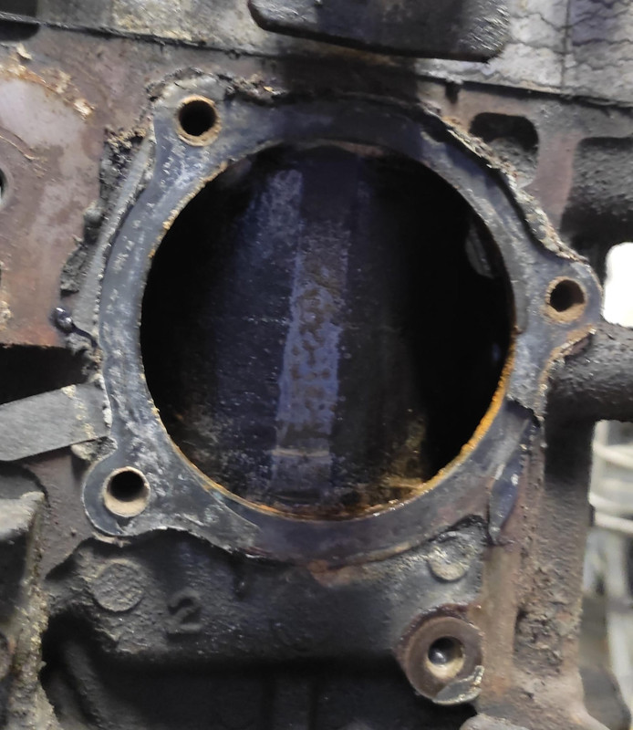

io capisco che il mastice è la panacea di tutti i mali.... però *****... una guarnizione costa 5 euro!
[Immagine: 19.jpg]

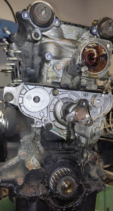

e finalmente eccolo qui... dopo una bella pulizia....
[Immagine: 20.jpg]
