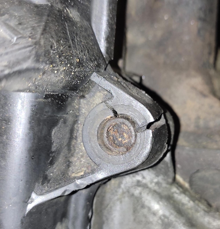

proseguiamo il lavoro sul carter inferiore della distribuzione.
la cinghia toccava perchè era montato male a causa dei supporti rotti.

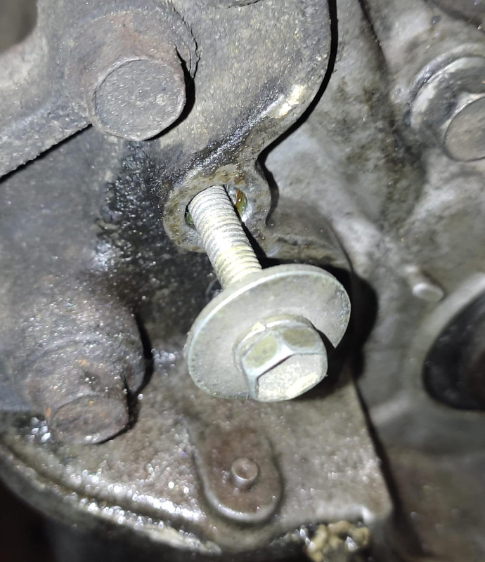

non solo la plastica è rotta, ma le viti sono spezzate nella pompa olio e distanziali che dovrebbero essere integrati nella plastica, si sono piantati nell'alluminio e arrugginiti.
Quello indicato dalla freccia verde è come dovrebbero essere...

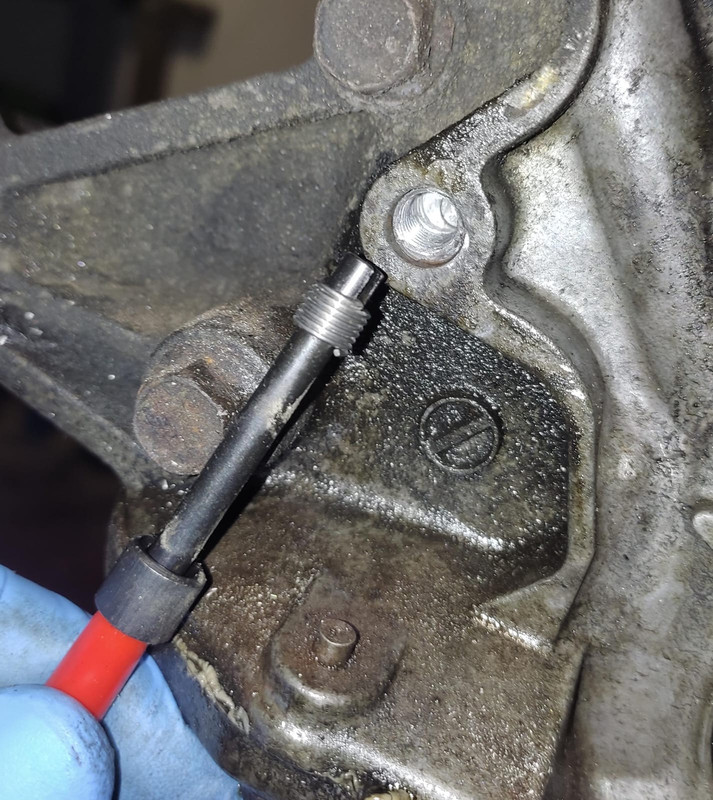

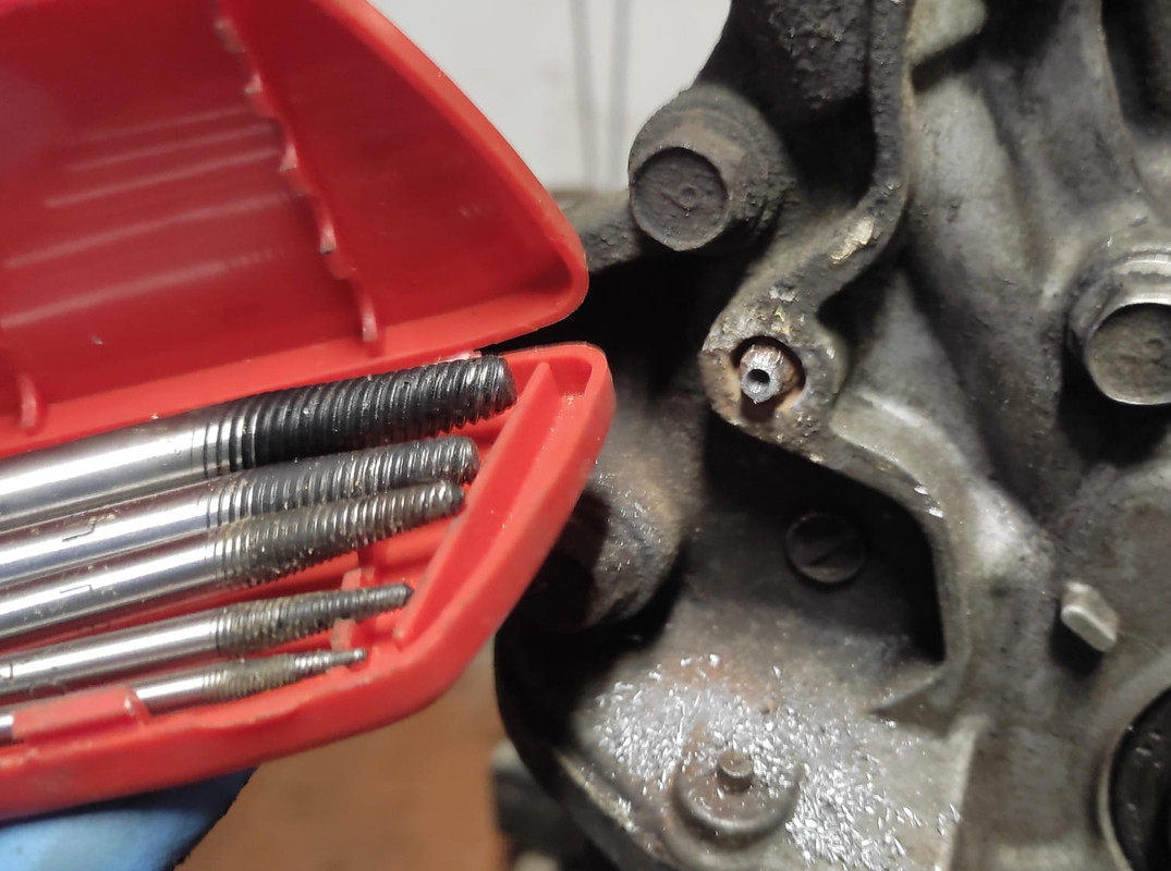

quello di destra, usando una pinza grip e scaldando leggermente, si è svitato... Blonde
quello di sinistra, non c'è stato verso in alcun modo di sbloccarlo. Censored
primo tentativo con maschi rovesci, si fora la vite con una punta fine (considerando che è  M6 parliamo di un foto da circa 4mm) e poi si "svita-avvitando"...  purtroppo non ha funzionato.. e non volevo rompere il maschio del foro.

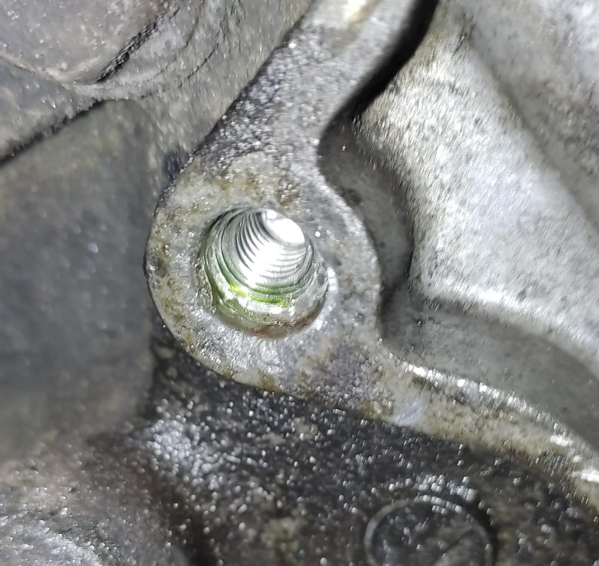

dedico quindi di riparare il filetto adottare un helicoil m6.
si fora, si filetta e si inserisce il nuovo inserto.
[Immagine: 10.jpg]
[Immagine: 11.jpg]
[Immagine: 12.jpg]
direi che funziona  Angel
