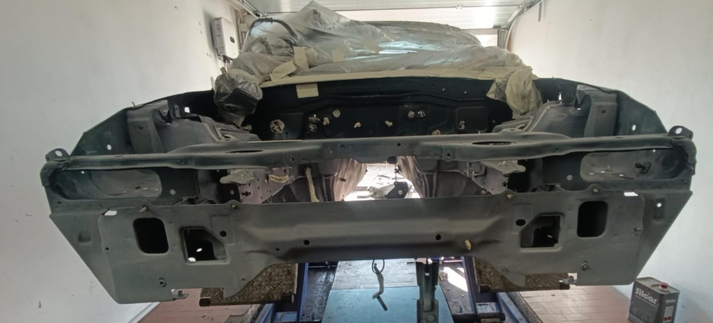

ultimo taglia e cuci della macchina Angel
[Immagine: 1.jpg]
[Immagine: 3.jpg]
[Immagine: 4.jpg]

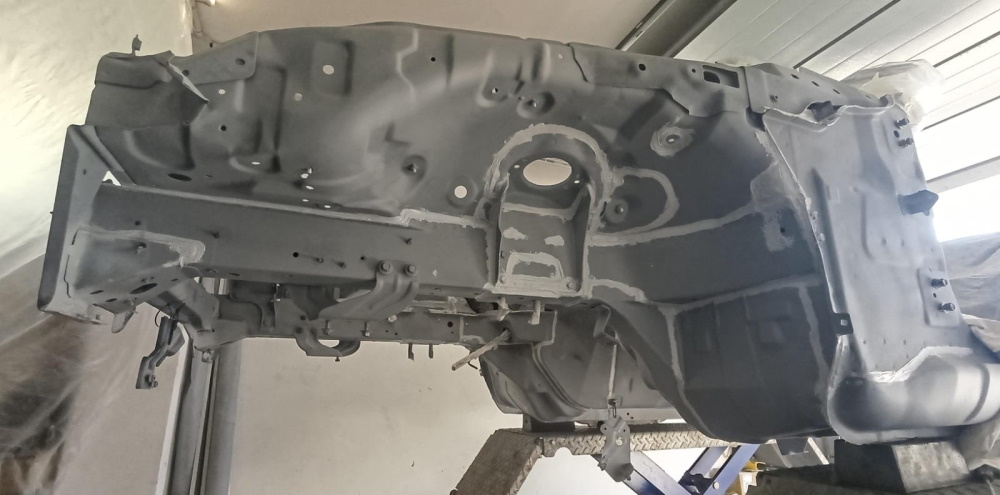

tolto tutto, risagomato in lamiera, saldato, fondo ecc...
[Immagine: 2.jpg]
salto qualche passaggio, tanto son sempre i soliti... convertitore, fondo bicomponente, sigillante giunture lamiera Sika...
A questo giro ho voluto aggiungere un pò di colorante al fondo, perchè coprire il bianco è davvero dura.
Esperienza maturata: il fondo meglio farlo in tinta... altrimenti servirà molto più colore per coprirlo.
