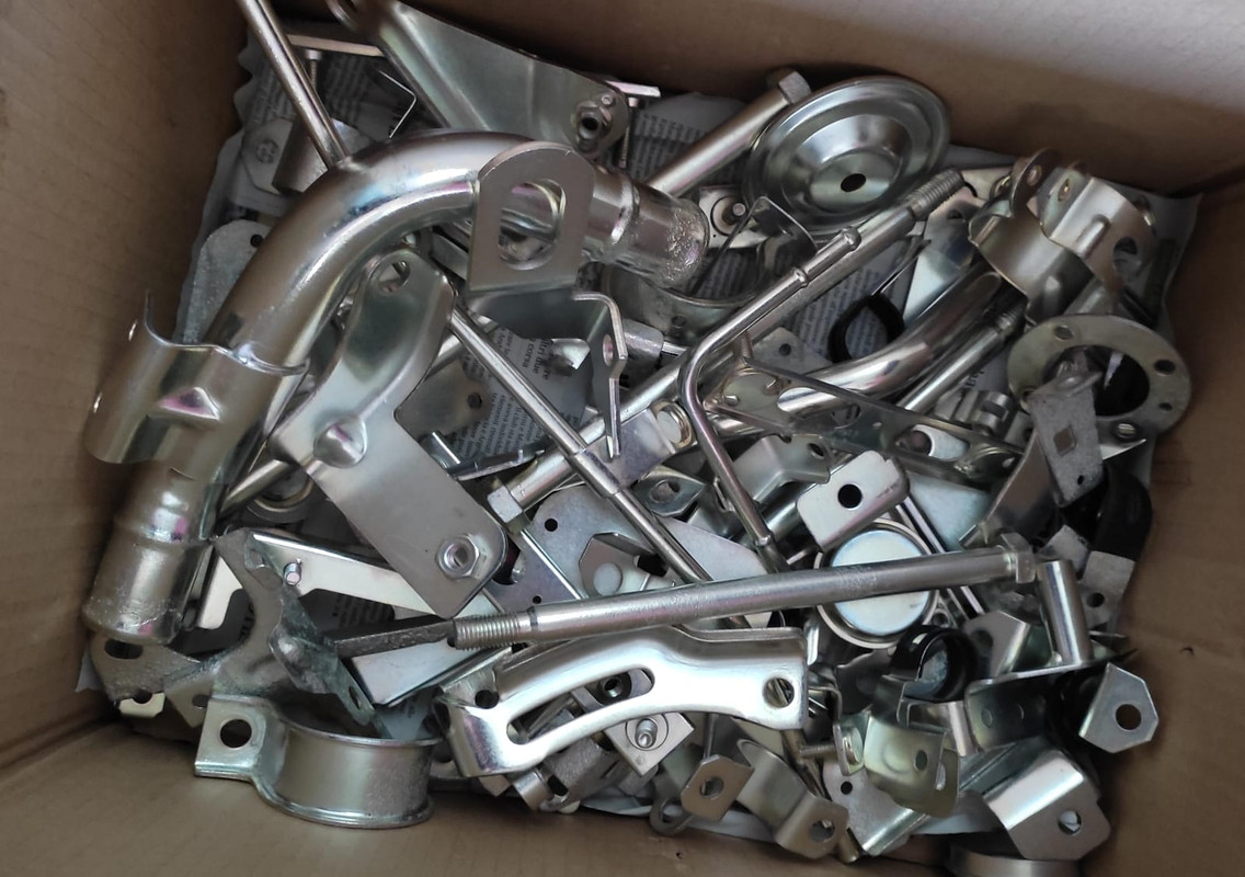

son tornate da mesi dalla zincatura, ma finalmente inizio a riprenderle in mano, identificarle e dividerle...
un lavoraccio, per fortuna avevo inventariato e segnato tutto.  Blush
[Immagine: 1.jpg]
[Immagine: 2.jpg]
in foto c'è una minima parte perchè tutta la bulloneria "grossa" della meccanica è quella più semplice da identificare.

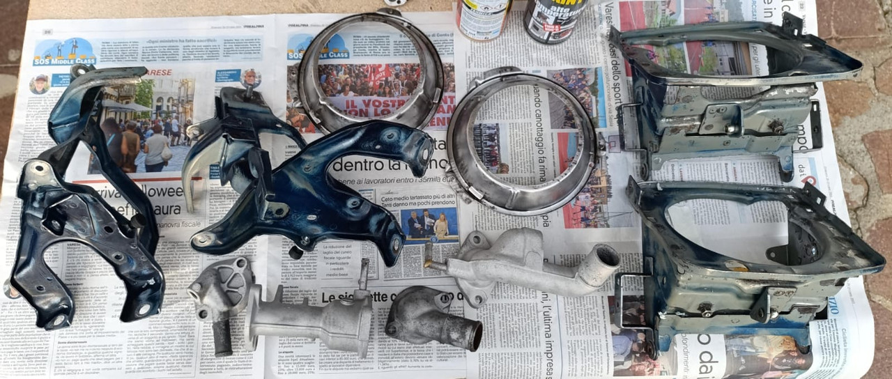

mi son poi dedicato al ripristino e alla conversione da RHD a LHD della fanaleria anteriore.
[Immagine: 4.jpg]
[Immagine: 3bis.jpg]
smontati pezzo a pezzo, plastiche lavate e sgrassate, viterie in acido, lamierati spazzolati pronti per convertitore, fondo, colore e trasparente opaco.
