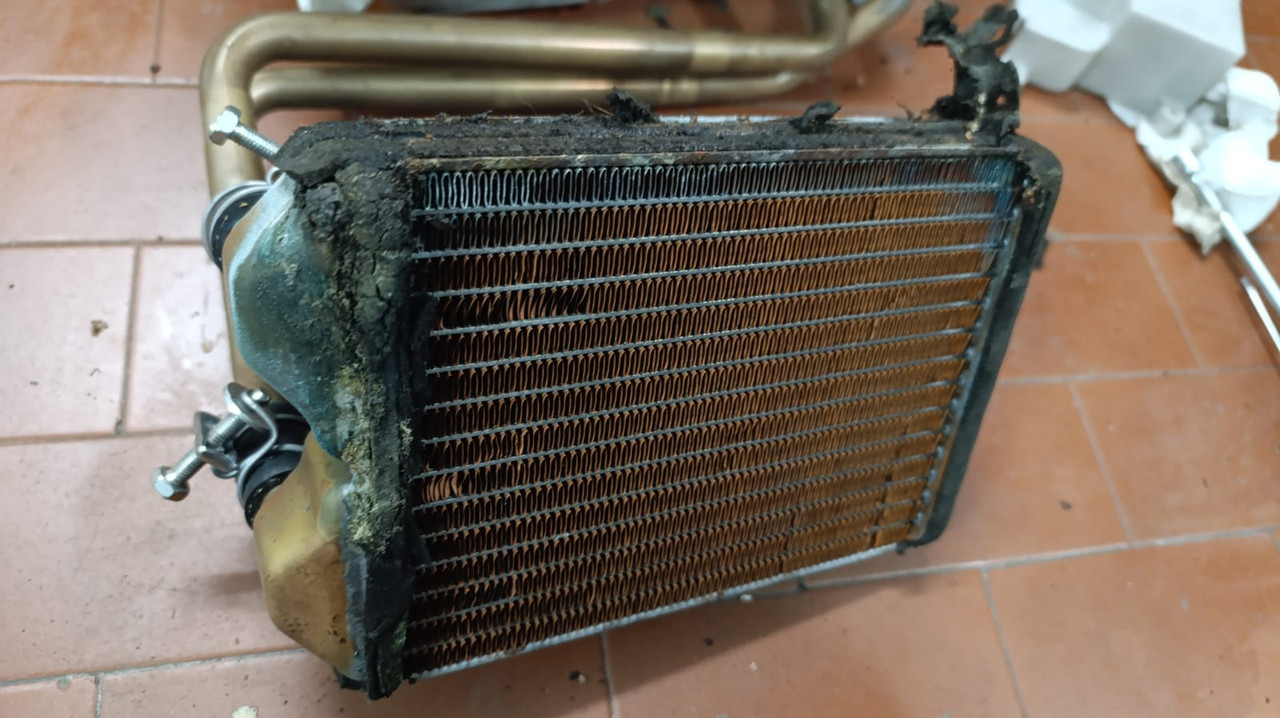

fra le varie cose che stò facendo in mille pezzi, c'è anche il cassonetto del riscaldamento abitacolo.
Sulla mia c'è ancora il radiatore originale IN RAME  Heart Tongue
è stata una bella sorpresa che mi ha fatto un pò emozionare.... ma temo che sia giunta l'ora di mandarlo in pensione.
per ora non perde ma un pò trasuda...   credo manchi davvero poco all'emorragia che allagherebbe tutta l'auto....
[Immagine: Senza-titolo.jpg]

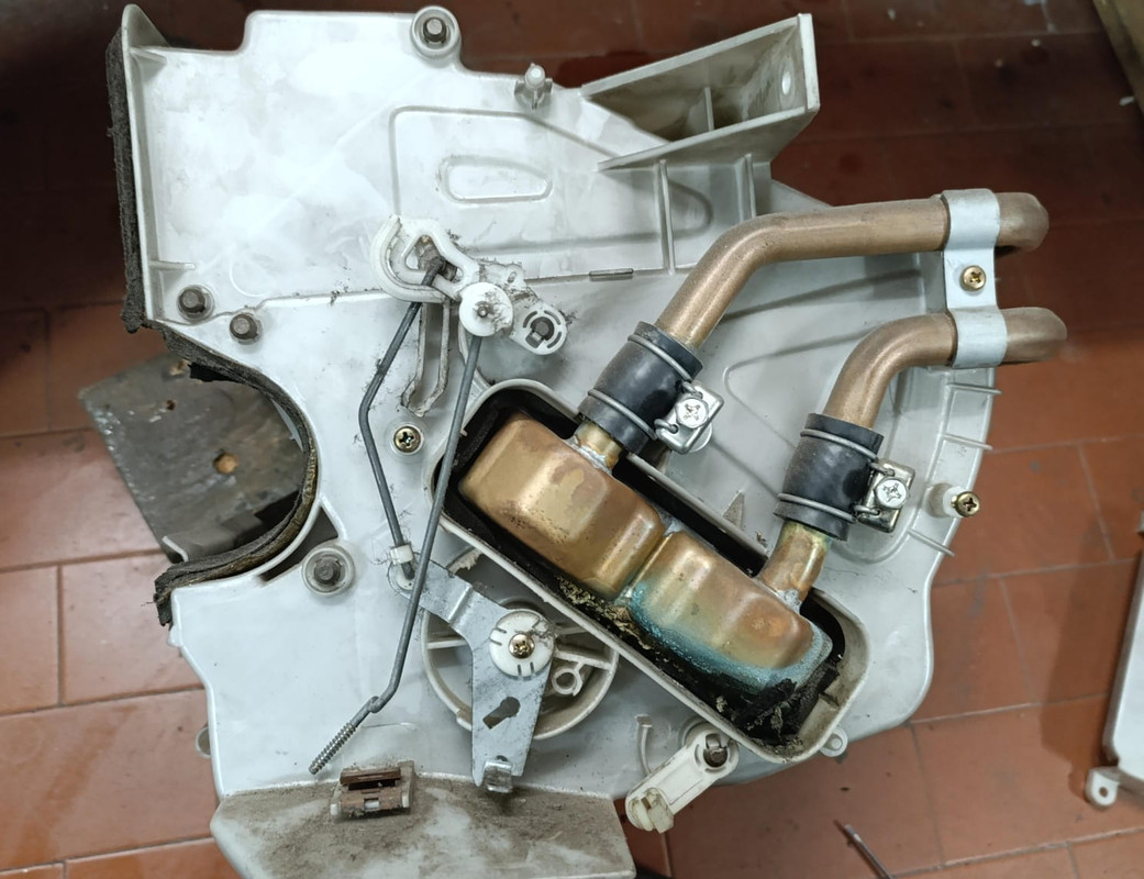

è già stata fatta la modifica di segare il tubo e mettere il raccordino di gomma OEM come sull'altro... per poterlo sfilare senza smontare tutta la plancia.
ora il dilemma:
500 euro per l'originale in rame se li possono scordare.
rimangono due opzioni:
- mando l'originale a un radiatorista e vediamo quanto mi spenna a cambiare la massa radiante
- compro quello per NB nuovo con relativi tubi in alluminio.
la seconda opzione mi piace molto, in USA il radiatore NB si trova anche su amazon a 40$...... qui da noi sembra non esistere da nessuna parte  Dodgy
Voi avete qualche dritta in merito?  Blush
