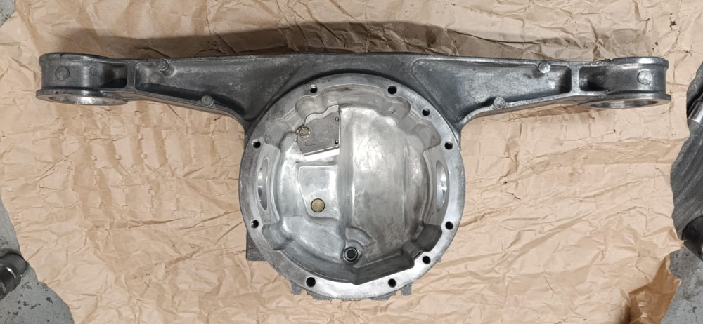

a gennaio avrei dovuto completare il retrotreno dopo aver rimontato culla e meccanica posteriore, così prendo in mano il gruppo differenziale per i soliti controlli e ripristini pre-montaggio.
[Immagine: 1.jpg]

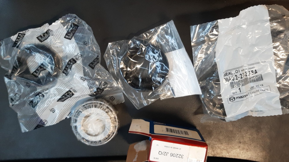

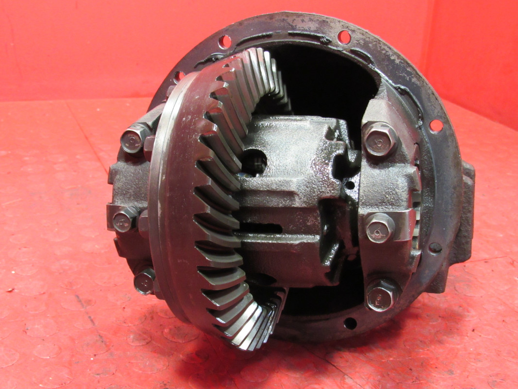

l'intenzione era di dare una spazzolata al case, riverniciare la parte in ghisa, controllare lo stato d'usura generale, il gioco pignone-corona e al massimo due paraolio per il "già che ci siamo".

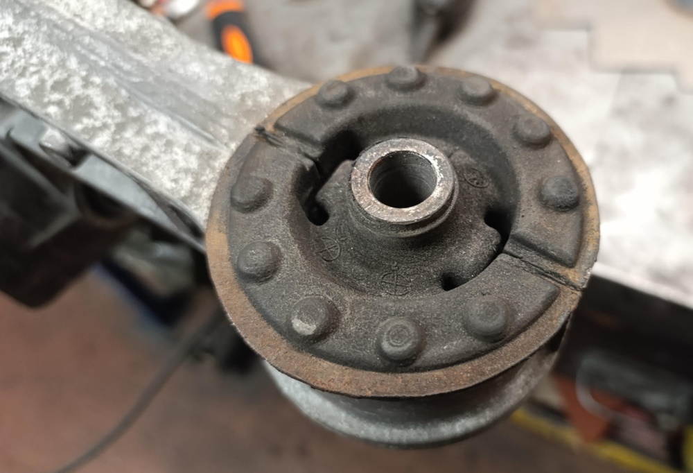

i supporti differenziale erano in eccellenti condizioni, anche se era già in programma la sostituzione con gli Energy Suspension.

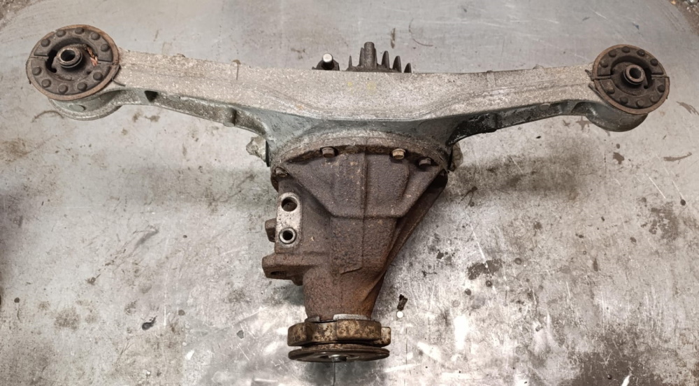

[Immagine: 2.jpg]

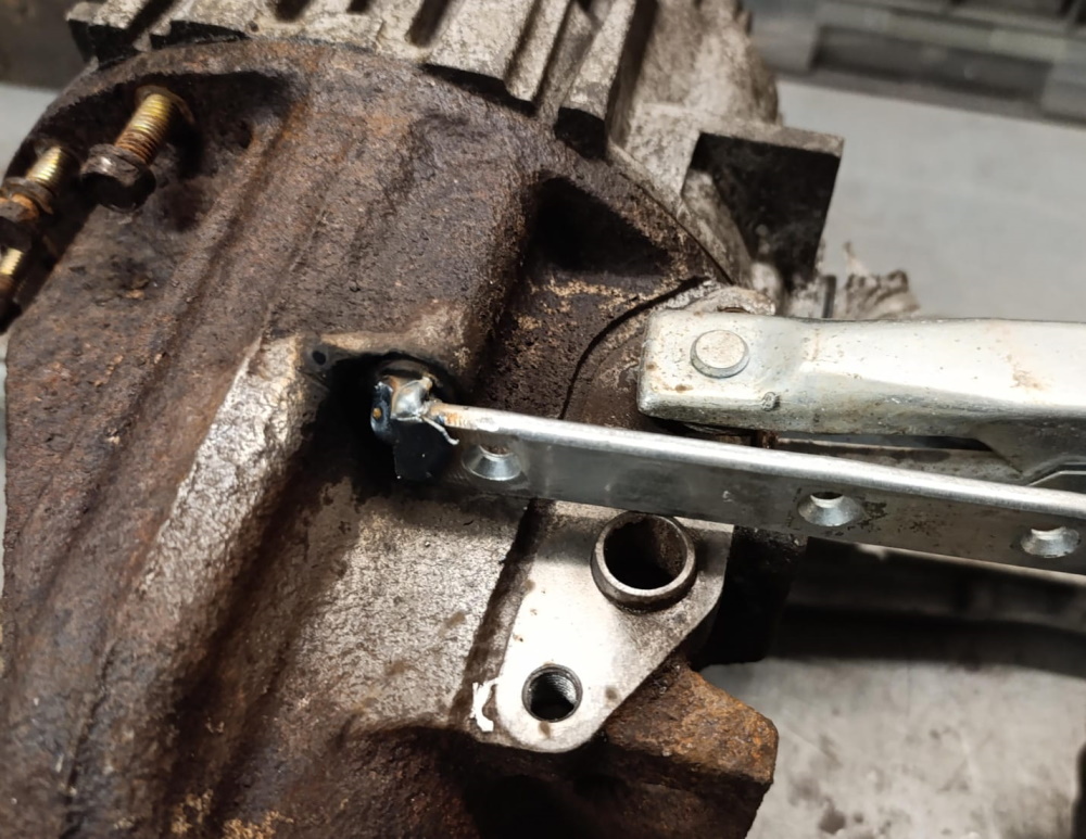

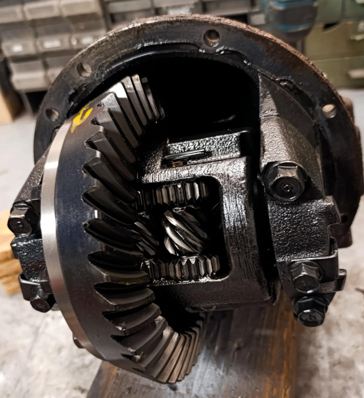

le prime eresie non tardano ad arrivare, inizio ad aprire il case e le viti sono inchiodate, in particolare quella lunga si spana subito l'esagono ed è impossibile toglierla. [dc]
vabbè saldatrice e si procede alla vecchia maniera... Torch

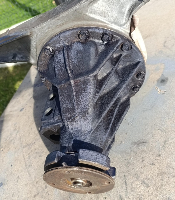

[Immagine: 3.jpg]
finalmente è aperto...
non trovo pezzi di ingranaggi e glitter vari, questo mi rincuora di primo acchito. Cool

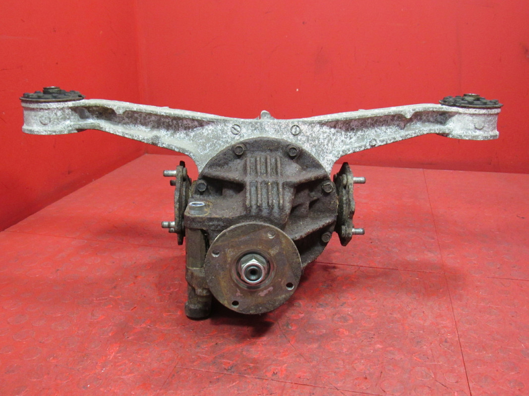

Si potevano scegliere con differenziale Open oppure VSLD (un viscoso di mazda) il tutto accoppiato ad un pignone ed una corona da 6".
I case erano quindi differenti, così come i semiassi con relative flange.
In alcuni modelli anche il case in alluminio era diverso ed è facilmente riconoscibile senza aprirlo.

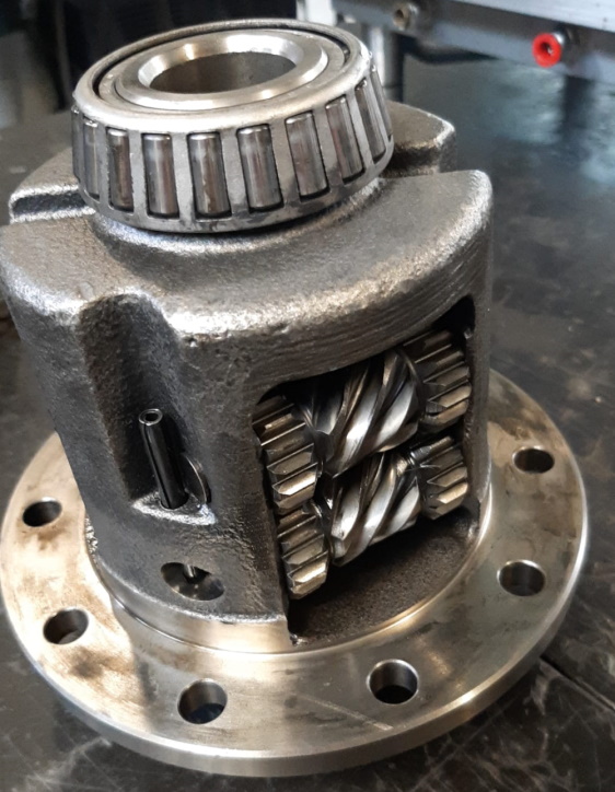

nel 1994 con il lancio dei motori BP 1.8cc modificarono anche il gruppo differenziale, passando a corone da 7" e introducendo i primi ripartitori di coppia di tipo TorSen.
Molti pezzi (corone da 7" e il design del differenziale) sono stati derivati dalle rx7 degli anni 80.
a metà del 1995 per poi proseguire con tutta la produzione delle NB, passarono ai torsen "Type2" diversi nel design (più economico e semplice da produrre) e nel TBR, che leggendo sul web è stao ridotto di qualche punto percentuale non ben specificato.
Citazione:The 1994 and 1995 Miata have a Type I Torsen, which is the traditional worm gear unit. This device can be manufactured with a torque bias between approximately 2.5 and 5.0. The unit in the Miata is designed to about 2.5 or a little more. I do not have the exact number as it is actually verified through testing on the completed assembly. The 1996 and 1997 Torsen is a Type II. This unit has a different design with the worm gears being replaced by three sets of drive gears that are mounted with their axes parallel to the ring gear axis. It is simpler and less expensive than the Type I to manufacture. The Type II torque bias ratio (TBR) can be manipulated the same way, by changing the amount of helical twist in the drive gears although they are not as worm-like as the Type I. This design can be varied from a 1.0 torque bias (like an open diff) to about 2.5. Again, Miata is using approximately 2.5 or a little less.

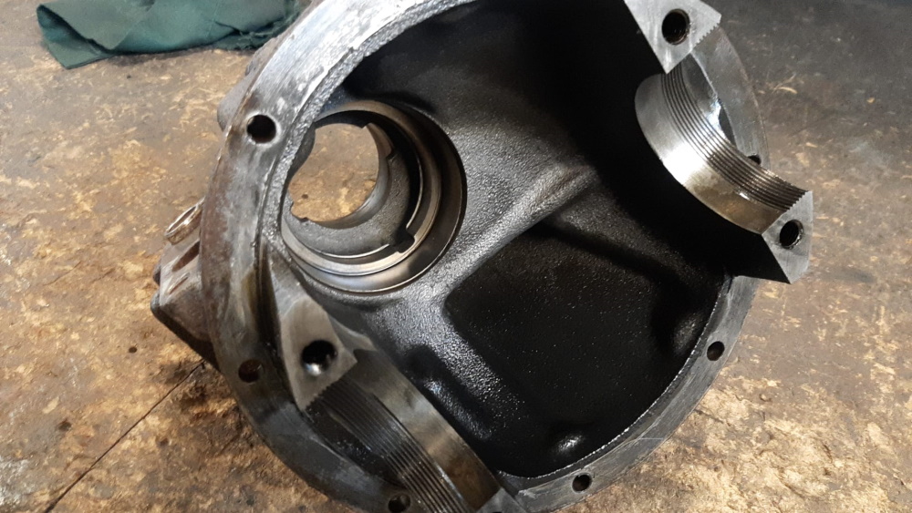

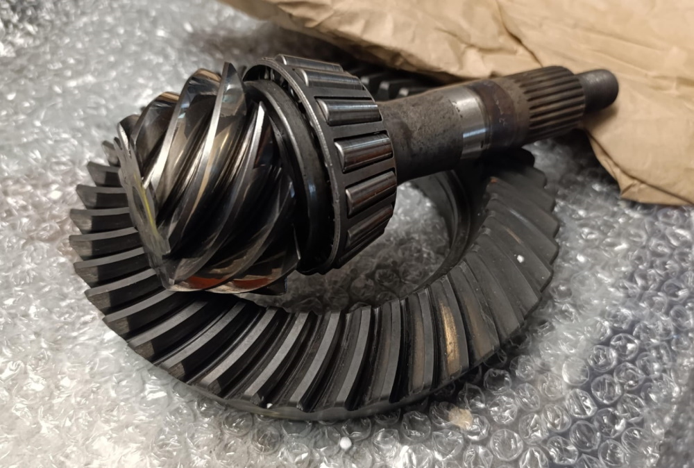

proseguendo il controllo, incappo in questo e un pò mi si raggela il sangue... Chicken
[Immagine: 5.jpg]
conto i denti.... 10 sul pignone.... 41 sulla corona.... al sangue gelato si aggiunge qualche bestemmia...
vago a googlare ed ecco la conferma :book6:
monta un rapporto da 4,1 e non il suo da 4,3!  Confusedmokelots

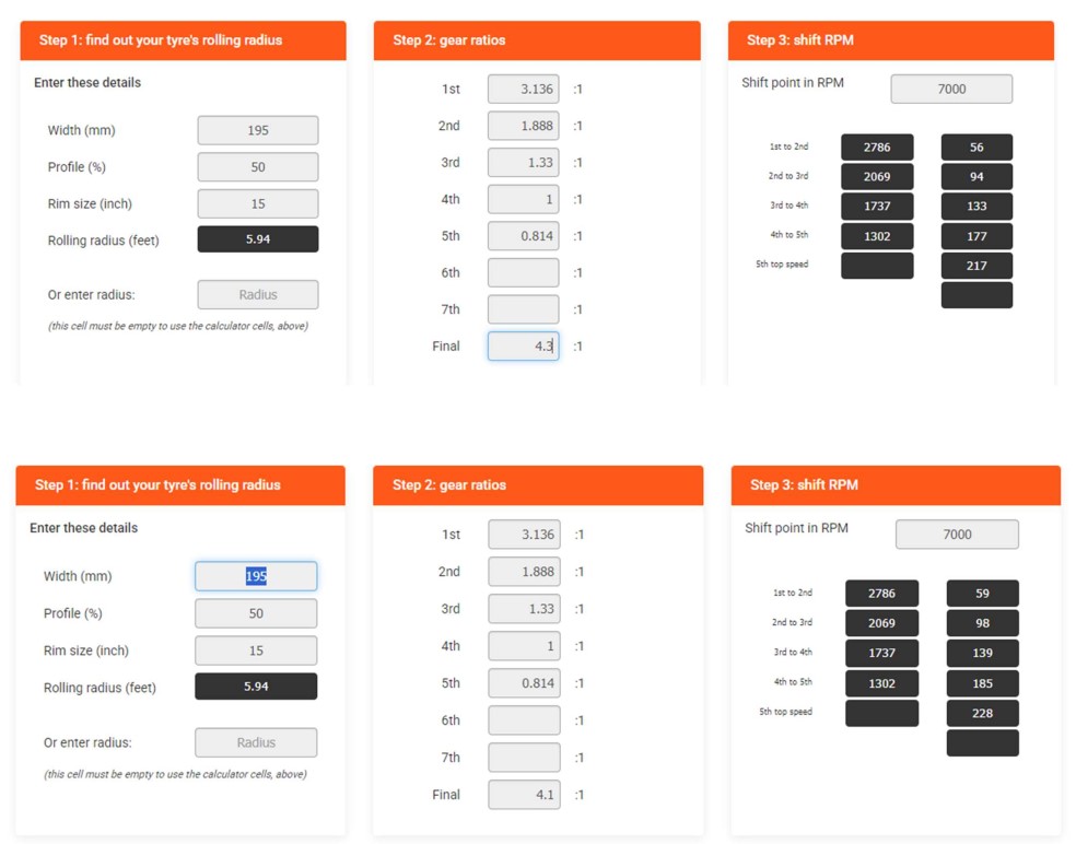

giusto per curiosità ho fatto due calcoli sulle variazioni di velocità adottando i due rapporti.
siamo nell'ordine del 5%, non una tragedia a livello pratico, ma essendo uno dei pezzi "rari" che questa macchina doveva montare, non mi va di richiuderla così.

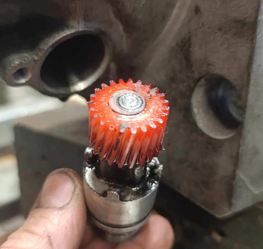

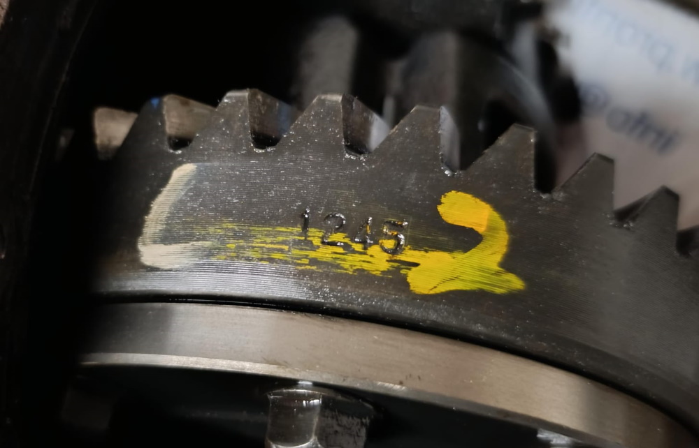

a scanso di equivoci, smonto dal cambio il sensore di velocità.
sulle NA è di tipo meccanico con un bel cavo che finisce al tachimetro, in base al rapporto che si installa nel differenziale, andrebbe cambiato l'ingranaggio del sensore, altrimenti la velocità idicata in plancia risulterà sbagliata.
a quanto pare chi ha "swappato" il differenziale non lo sapeva.... o non ci ha perso tempo...
fatto sta che nel cambio ho trovato il sensore di velocità corretto da 23 denti, che appunto andava in abbinamento alla 4.3 stock.

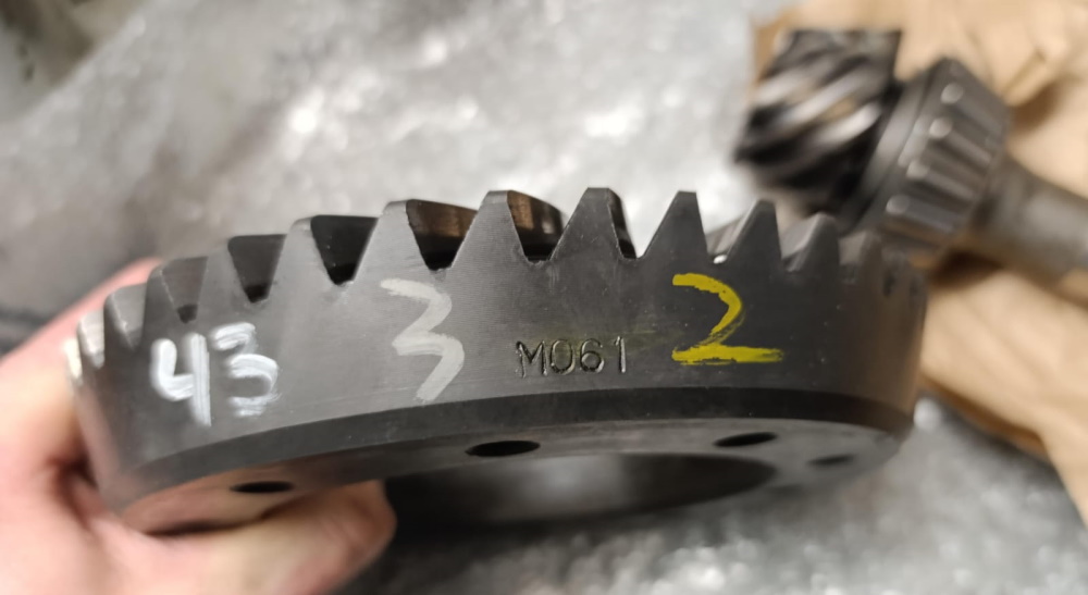

Finalmente dopo due mesi il sacro Graal è nelle mie mani! Fingers
[Immagine: 7.jpg]
[Immagine: 8-0.jpg]
:waveall: :waveall: :waveall: :waveall: :waveall:
sòccontento! son cazzate eh.... ma che bello quando si tirano insieme i pezzi necessari! Confusedmartass:

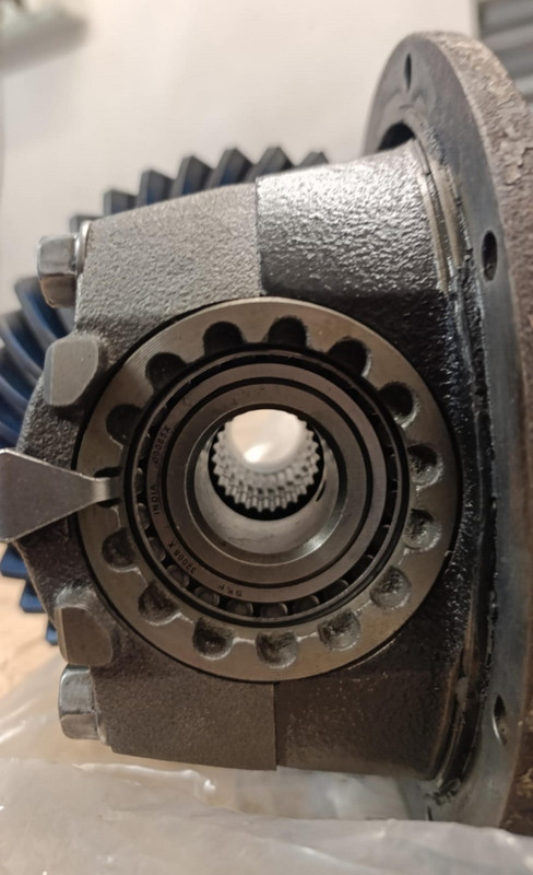

ovviamente decidiamo di sostituire tutti i cuscinetti ed i paraolio...
[Immagine: 12.jpg]

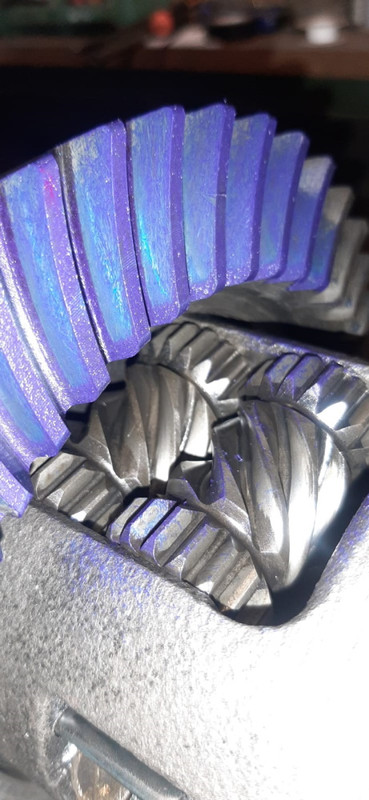

ed ecco il passaggio più delicato, la regolazione dell'accoppiamento pignone-corona, fondamentale per il corretto funzionamento e per evitare fischi o usure precoci.
[Immagine: 13.jpg]
[Immagine: 14.jpg]
[Immagine: 15.jpg]

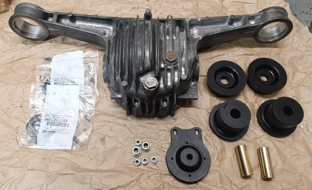

paraolii semiassi originali mazda e nuovi supporti in poliuretano Enery Suspension..
coperchietti originali recuperati, tolta la gomma, sabbiati e verniciati.
[Immagine: 19.jpg]

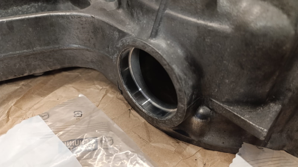

rimossi i bushing originali dal case in alluminio e pulito tutto dentro e fuori..
[Immagine: 20.jpg]
una volta accoppiato e sigillato, ho chiuso BENE gli unici buchi possibili: fori semiassi e valvola di sfiato per poter dare una sistemata a quel case arrugginoso che proprio non sopporto (Alex, si, sono stato MOLTO attento! Imsorry)

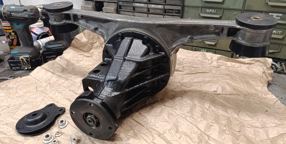

e finalmente eccolo qui in splendida forma! :love: Grouphug
quasi pronto per essere rimontato King
[Immagine: 21.jpg]
SOSPIRO di soddisfazione. :bobdance:
