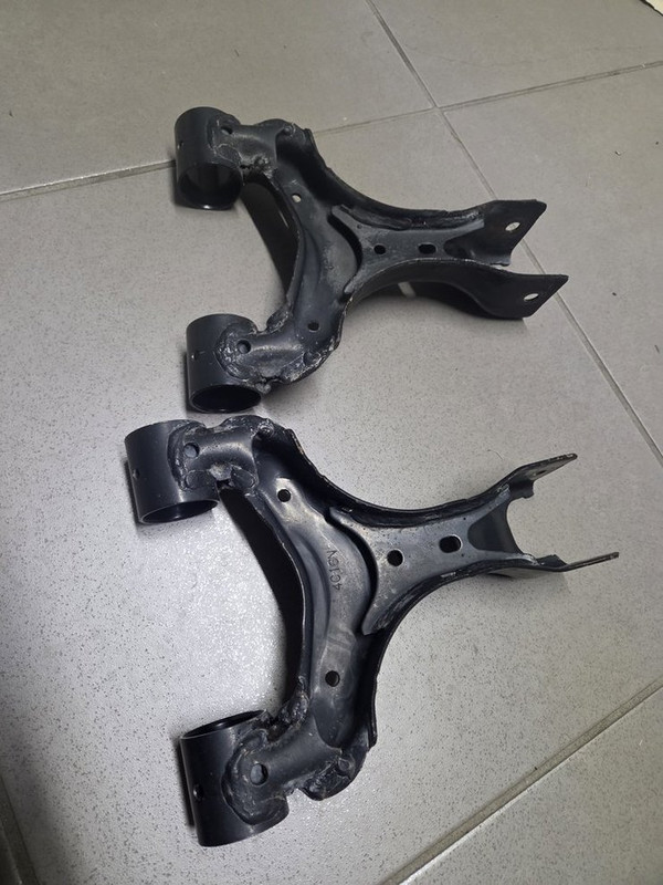

...nel mentre, speravo di essere un po' più avanti con i lavori, ma la sfortuna è sempre dietro l'angolo...il triangolo superiore destro nuovo è risultato "storto":
[Immagine: Pv-Ov-XAGTTOGIH-k1N55-Gw.jpg]
quindi ho aperto la contestazione e ora si attende.

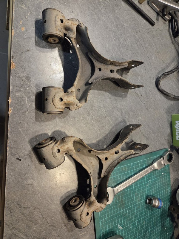

ma dato che non mi piace stare con le mani in mano se la macchina è ferma, c'era nel frattempo un lavoro che mi aveva lasciato un gran cruccio, ossia i braccetti superiori dell'asse posteriore che sembravano abbastanza malconci e che meritavano un po' di attenzione.
quindi, giù i braccetti, questa la situazione iniziale:
[Immagine: S1Afms-EBRe-Kehb-GSE1OGdw.jpg]

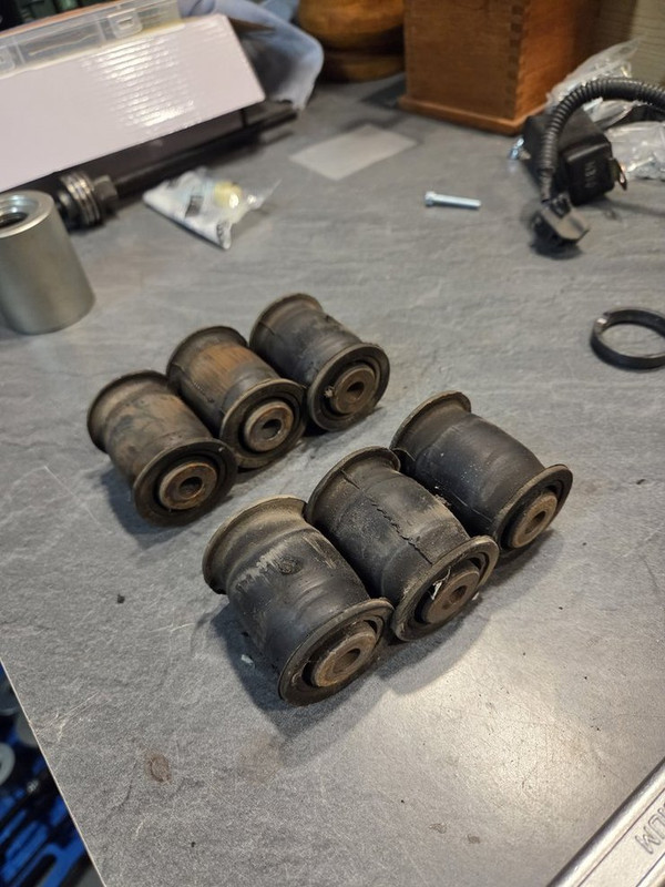

anche le boccole non proprio freschissime:
[Immagine: 7w-W1YKi-ARImv-BZ1PO572rg.jpg]
via tutte, anche quelle lato "mozzo":
[Immagine: YK-TJKWi-Qm-GEd-Ei-v-FUQp-A.jpg]

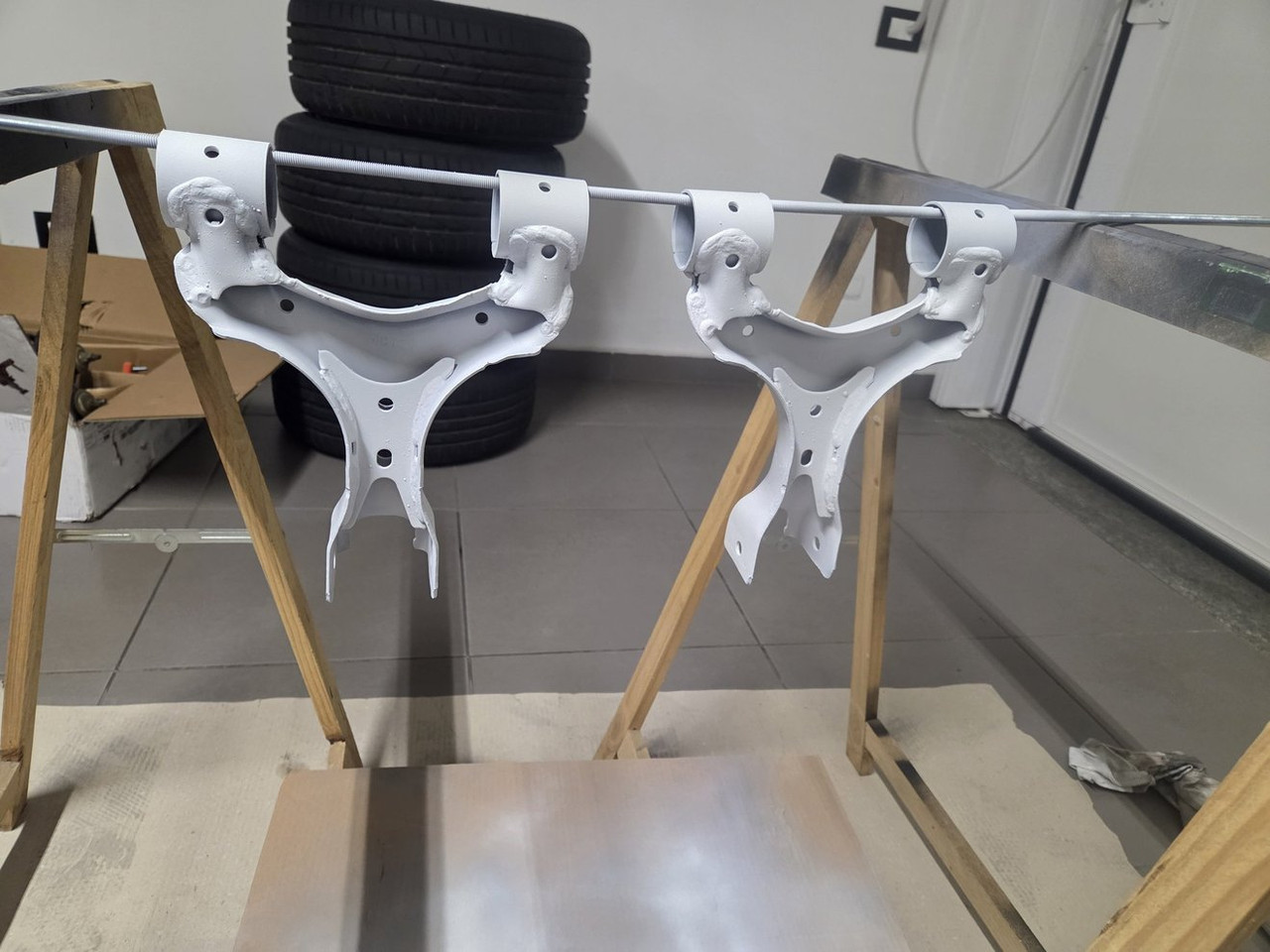

un paio di mani di fondo:
[Immagine: Wj-WIBu-A5SPWV115-as-Cr-BQ.jpg]

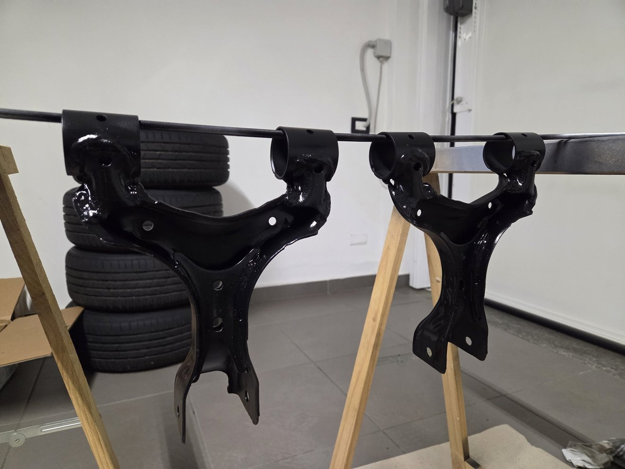

e un paio di mani di vernice:
[Immagine: 5fu-BUCQ7Raiy-Wgu-Q0-TWj-Q.jpg]
darò una mano di trasparente a chiusura, e poi si attende che arrivino le boccole. nel mentre darò una rinfrescata anche alla bulloneria  Big Grin
