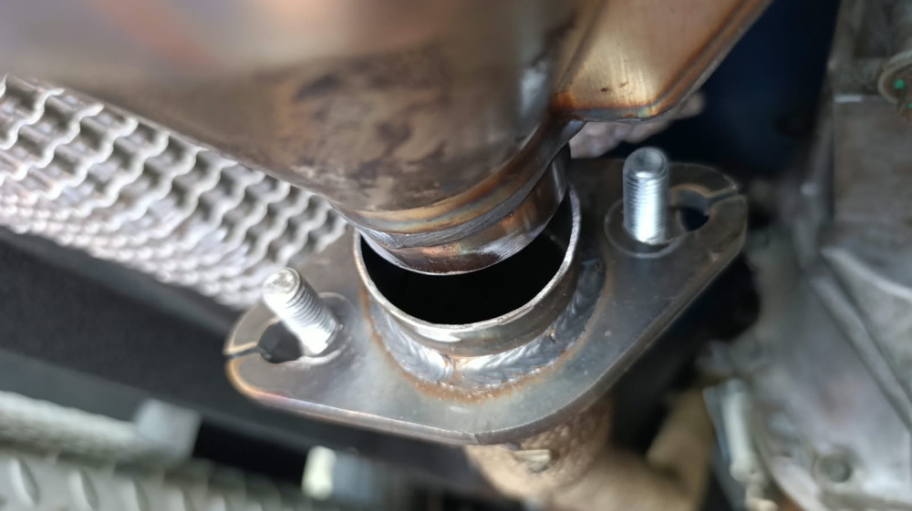

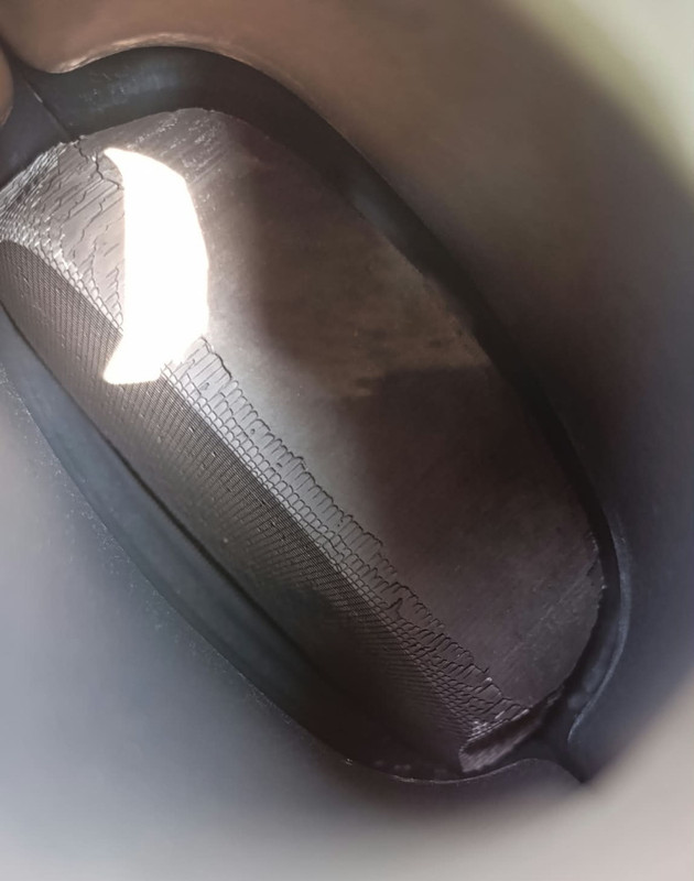

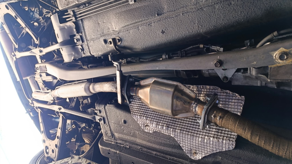

smonto il catalizzatore ed ecco confermata la diagnosi...
metà delle celle si sono staccate dall'involucro  Confused
[Immagine: 1-2.jpg]
il decat l'ho escluso, già non va avanti così, toglierlo l'avrebbe castrata ancora di più ai medio-bassi, che è l'unica zona dove ha un colpo di "coppia" (o di tosse).  Blush

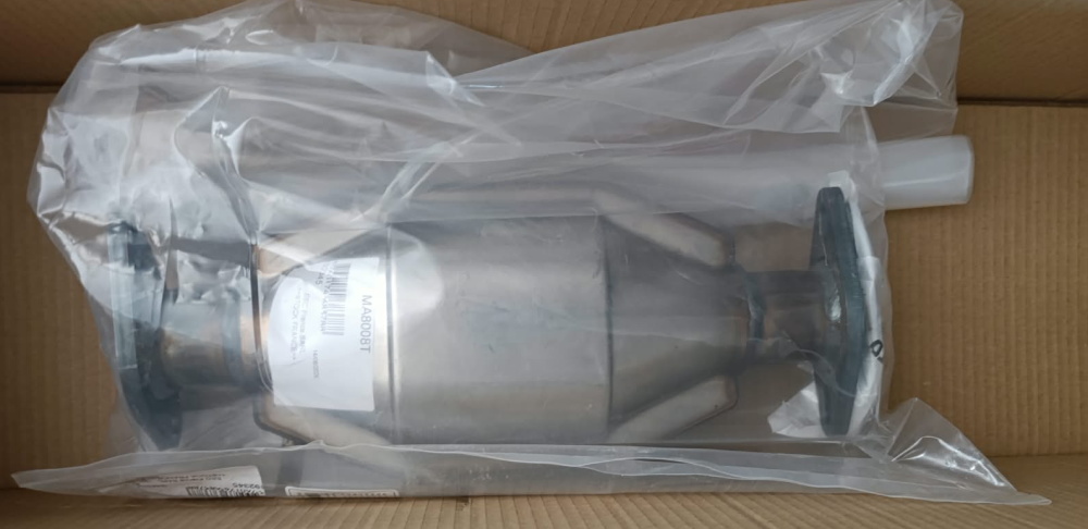

l'opzione più sensata sarebbe stato un bel 200 celle sportivo, che tra l'altro dovrei avere in giro  per il garage da qualche parte...
ma a sto giro la pigrizia ha preso il sopravvento, ed ho preferito ordinarne uno simil-stock, pronto da montare senza perdere tempo.
[Immagine: 1-0.jpg]
indovinate un pò!?!?  Undecided
mancoperilcazzo che fitta bene!  Angry

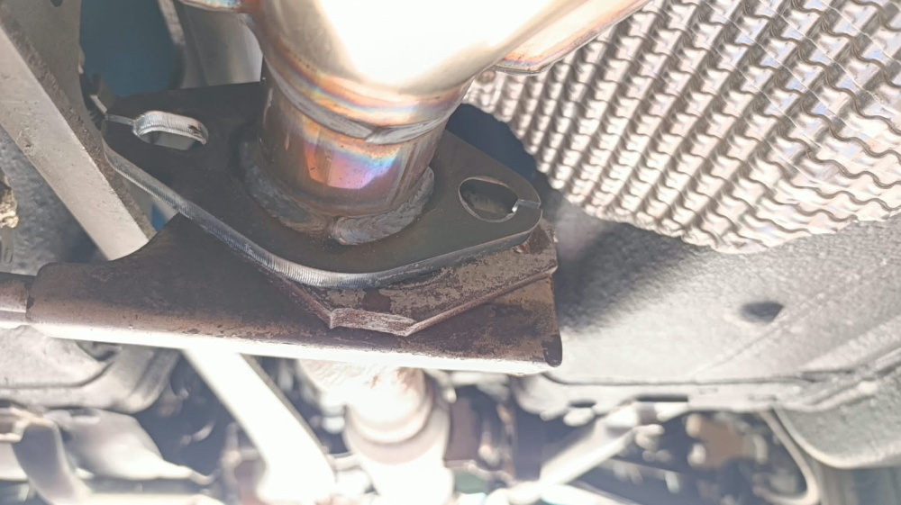

in fase di fissaggio, mi rendo conto che le flange non sono così perfette come l'originale.
cambia l'inclinazione di pochi gradi, ma questo fa si, che una volta tirate le viti, lo scarico diventa rigidissimo sui supporti e l'uscita del finale tocca sul paraurti  Sad  anche allentando le flange e cercando di allinearle al meglio niente... rimane una porcata.  Undecided
allentando una flangia alla volta, è palese il problema...
[Immagine: 2.jpg]

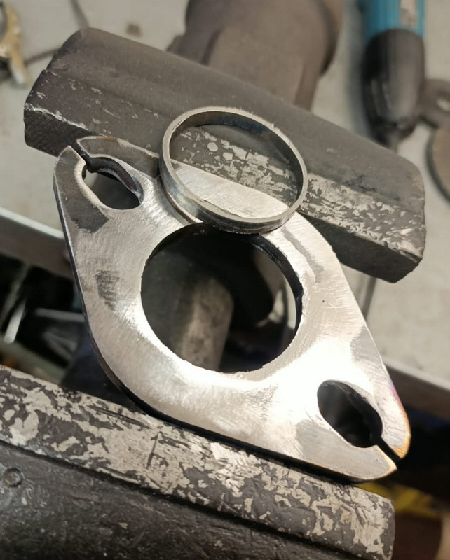

non resta che mettersi il cuore in pace e procedere come al solito: Chainsaw
come si vede dalla foto, una volta tolta tensione si vede bene quanto sono disallineati...
[Immagine: 3.jpg]
recupero la flangia, elimino tubo e saldatura... e lo sostituisco con un tubo nuovo con la giusta inclinazione.
