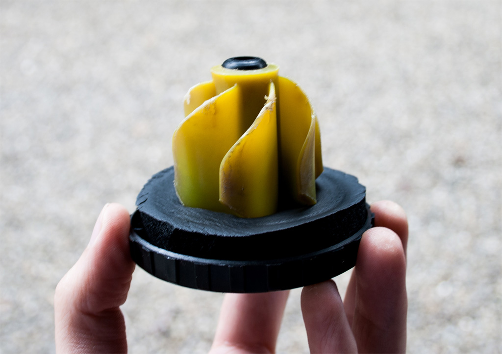

Di ritorno dal JMC, eravamo io fra e mongolrally, ci siamo fatti un pò di stradine giuste invece dell'autostrada.
Dopo un pò di curve e tornanti mongolrally, che era dietro di me, mi avvisa che perdo benzina dal posteriore dell'auto. Durante le curve a destra vede liquido uscire dal fianco sinistro (dove c'è il bocchettone di rifornimento) e sente chiaramente odore di benzina.
Dopo qualche controllo arriviamo ad una conclusione.
Il tappo del serbatoio che ho sull'auto non è quello stock ad avvitamento, ma è spugnoso ad incastro. Evidentemente non tiene bene e durante le curve la benzina riesce ad uscire e, tramite lo scolo che c'è nell'incavo del tappo serbatoio, successivamente raggiungere l'esterno.
[Immagine: IMG_0016.jpg]

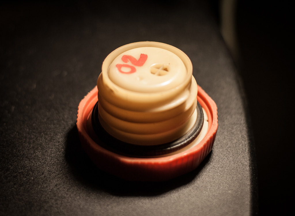

Mi sono quindi procurato un tappo stock ad avvitamento e speriamo quindi il problema sia risolto.

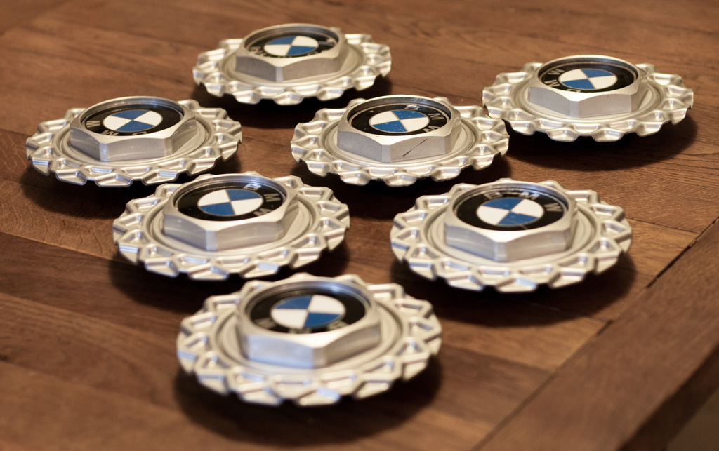

#64
ottimo dai, ne hai anche 3 in più, li smonti, ne metti uno sul cofano, uno sul bagagliaio, uno sul volante e non se ne accorgerà mai nessuno : WallBash :
NA MY'93 115 NB 1.6
#65
Spero che il problema della benza sia risolto... per il set di simboli bmw appoggio alluminio.
Team Ciocapiàt pResident Evil
#66
no non è il problema dello stemma, sono proprio un modello non adatto ai miei cerchi
~ NA 1.8 Slimer ~
blog / thread
flickr - 5∞px
#67
Drakkar Ha scritto:no non è il problema dello stemma, sono proprio un modello non adatto ai miei cerchi
:dispair:
#68
dai ti sei fatto 4 posacenere da garage... :chessygrin:
non fumi?
allora mettici bulloncini e viti quando smonti pezzi dell'auto! Thumbup
#69
potevi sbagliare meglio... questi non vanno bene nemmeno per i miei
Feature: Spaghetti-Garage
#70
continuate pure a mettere il dito nella piaga :dispair:
