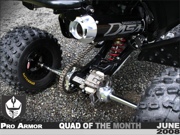

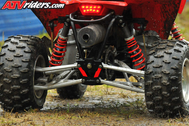

io sono, prima di tutto, un fuoristradista... Mrgreen Mrgreen Mrgreen
i quad a ruote indipendenti vanno molto meglio in mulattiera semplicemente perchè hanno maggiore luce a terra ed in caso di spuntoni di roccia, tronchi, o schiene d'asino non si piantano col forcellone costringendoti a fare acrobazie per venir fuori.
per la trazione è irrilevante in quanto tutti i quad hanno l'asse posteriore senza differenziale, per cui, anche con solo una ruota in presa, si avanza uguale.
sugli sterrati invece, come per le moto, quello che conta è leggerezza e precisione di guida, per cui i quad con tradizionali assali rigidi vanno ancora molto molto meglio.
l'Outlaw è un ottimo compromesso, e pioniere di questa soluzione.
tre esempi:
sportivo Honda TRX 450.
[Immagine: 04-project-black-honda-trx450r-qotm-atv-rear-end.jpg]

Pollo Outlaw
[Immagine: 2009-polaris-outlaw-atv-irs-rear-shock.jpg]
