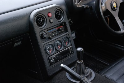

Non me ne è mai mai mai fregato un ghezz degli interni della mia nonnetta (na '91).
Lei dev'essersene accorta e da un pò si è messa a scricchiolare scocciata Rolleyes dalla console centrale (quella dove c'è radio e riscaldamento).
Vorrei sostituirla perchè l'ho già dovuto rimontarla un paio di volte e la plastica secca deve essersi 'snervata'.
Però vorrei anche alleggerire il più possibile: già adesso non ho la radio (ho messo una placca satinata nera al posto del din della radio) e vorrei eliminare tutto quello che si può.
Magari togliendo anche la console dietro il cambio senza però che sembri un 'lavoro non finito'. Voi esperti di interni, avete qualche idea? Ci sono consolle centrali senza spazio per la radio e chiuse in basso (intendo dove di solito la central dash originale si unisce alla console del cambio)? Big Grin
grazie!!!! Big Grin
Chiuse dove c'è la radio e/o il cubby non esiste, devi farti un pannello tu.
Chiuse sotto si, devi cercare quelle della M2 Corporation.
[Immagine: LeatherConsole1.jpg]
uhm...grazie CJ!!! quasi quasi a questo punto conviene usare la mia come maschera e farla in vtr, 'zero din' e chiusa sotto... questo weekend dopo il taglio del paraurti posteriore smonto la plancia e vedo che conviene fare...
appropò: dov'è il sito di questa M2 corporation?
Non esiste. :haha:
Si devono ricercare in JAP nel mercato dell'usato. Lol
prendi la tua, seghi la parte finale dritta, stucchi, e poi la fai ricoprire in pelle...
