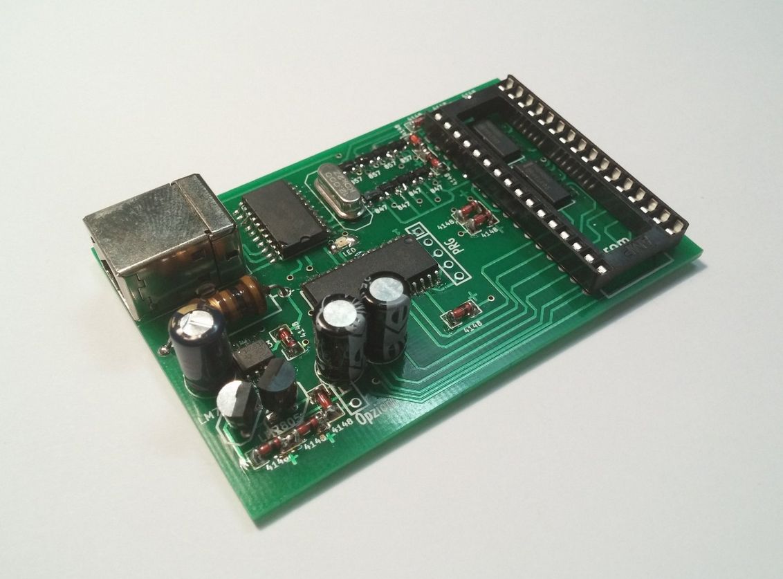

Come hai fatto a settare i parametri? La centralina di serie ha una porta che permette di collegarci il pc?
Si "scrive" la mappa sulla Eprom e poi questa viene "montata" sulla centralina !
Diciamo che è una modifica molto anni '90 Big Grin
Alessandro Ha scritto:Si "scrive" la mappa sulla Eprom e poi questa viene "montata" sulla centralina !
Fai pure '80! Big Grin

Sì ma come si scrive? Wink
Magari su auto stock.
