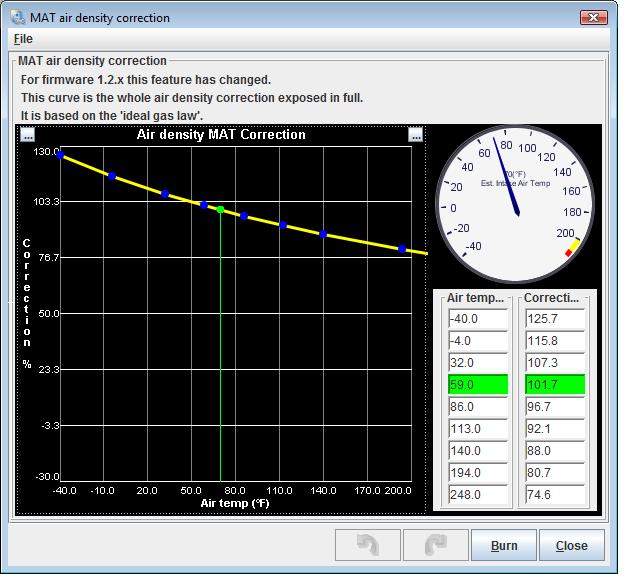

la curva dipende da molti fattori e il principale è la posizione del sensore stesso, io di solito lascio la correzione piatta, e la ecu (almeno le megasquirt, ma penso anche la tua lo faccia) applica la legge dei gas perfetti, come già detto da altri DEVI mettere una wideband, altrimenti lavori al buio.

Correzione piatta intendi che non utilizzi nessuna correzione oppure la correzione secondo la legge dei gas perfetti?
EDIT: ho capito, sei sicuro però che usi davvero quella legge? Sono visibili i valori di correzione di default?
Vd post 11 della discussione al link, se quanto scritto è vero la curva di default della MS è ben diversa da quella dei gas ideale.
http://www.miataturbo.net/megasquirt-18/...ike-89026/
Di default la mia ECU non ha correzione. Stavo infatti leggendo sui forum miata inglesi quali curve usano gli utenti della MS.

albymx Ha scritto:Correzione piatta intendi che non utilizzi nessuna correzione oppure la correzione secondo la legge dei gas perfetti?

http://www.miataturbo.net/attachments/me..._curve-jpg
terzo rigo della descrizione ;-)
ti stai complicando la vita a dismisura, monta una wideband e abilita la correzione barometrica
POI dai tutte le colpe riguardo la cattiva carburazione all'alpha-N, dato che è il sistema più becero per far andare un auto...
ATTENZIONE: la correzione di temperatura è importante, ma qui i problemi stanno alla base dell'installazione e nella scelta della strategia di iniezione

Grazie mille delle numerose dritte!
Come detto la mia ecu di base non ha correzione di temperatura, almeno adesso ho una base di partenza!
