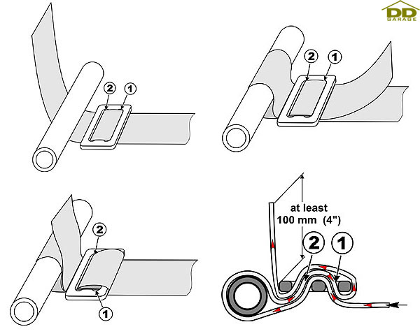

Per le due cinture superiori vai di taglio delle plastiche e fissaggio sul roll bar originale
[Immagine: wrap_lv7.jpg]
