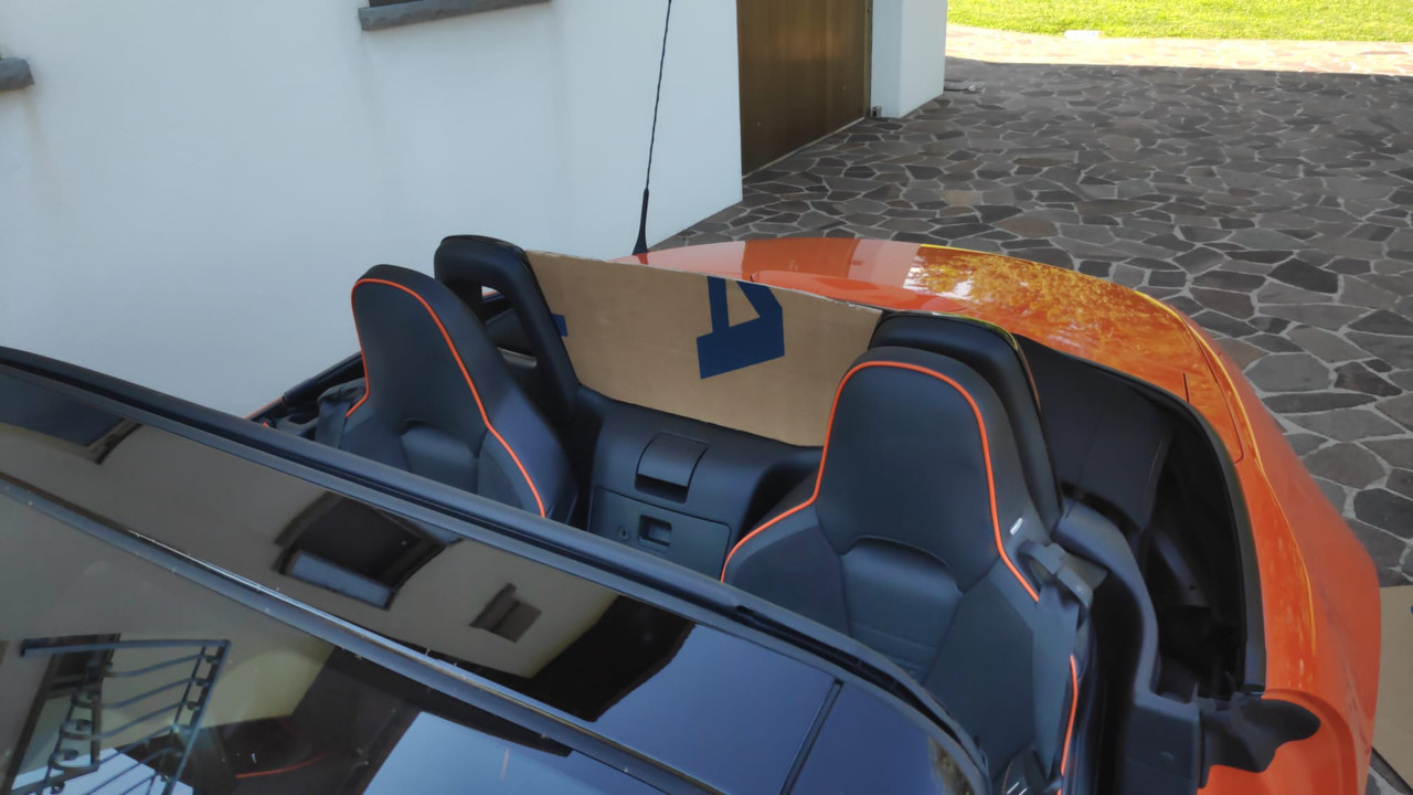

Sono partito prendendo spunto da chi aveva già prodotto un supporto per webcam da utilizzare sull'attacco per il frangivento, modificato lo stesso e creato i supporti (destra e sinistra non sono speculari ma sono proprio differenti).
Per la sagoma del pannello mi sono prima di tutto affidato ad un cartone rigido facendo alcuni test legandolo al paravento originale in maniera da provare sia ingombri (apertura e chiusura capote) sia gli effetti pratici come frangivento ed eventuali problematiche.

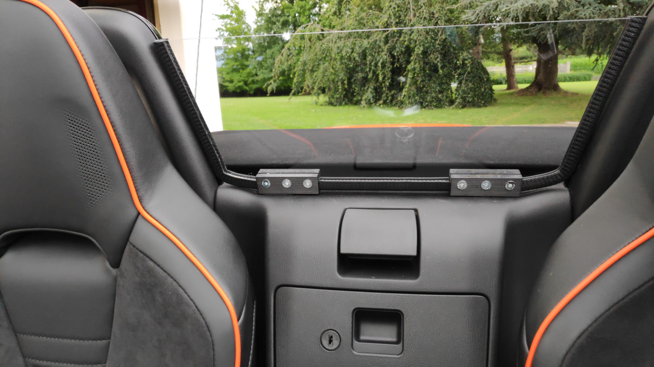

Trovato quello che mi sembrava il miglior compromesso ho ripreso le misure e tagliato il pannello a misura, levigato e inserito.
Lo so siamo lontani dall'essere perfetto, ma sono più che soddisfatto del risultato.
[Immagine: IMG-20200714-WA0029.jpg]
P.S. devo verniciare di nero la testa delle viti, provvederò a breve.
