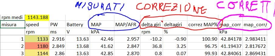

LA CORREZIONE - correlazione MAP / rpm
riprendiamo la correzione:
se i giri deviano, allora la portata volumetrica sarà sbagliata. se è sbagliata la portata volumetrica, quando la combino con la densità (MAP) giusta avrò comunque una portata d'aria in massa sbagliata.
cioè mi trascino l'errore fino alla fine e otterrò un injector dead time più che impreciso (perchè come si è detto, è un errore su una traiettoria).
La soluzione sarebbe correggere i giri, ma siccome sono solo una condizione di prova "facciamo il test a giri costanti" non rientrano in nessun input e nessun output.
quindi i giri non si riescono a correggere.
Come fare allora?
Si corregge la densità dell'aria per compensare la deviazione dei giri motore.
siccome la portata in massa del motore è:
portata in massa = portata volumetrica (RPM) * denistà (MAP)
allora se la portata volumetrica è stata misurata sbagliata, correggendo la denistà della stessa deviazione, otterrò una portata in massa aggiustata.
Che è quello che conta ai fini del calcolo dell' injector dead time.
Quindi aggiungo delle colonne al mio excel e le chiamo "MAP_corretto" e "MAP_corretto/AFR"
- quando i giri misurati sono minori dei giri medi vuol dire che sto misurando una portata minore di quella che dovrei e allora alzo il MAP per riportarmi nelle condizioni in cui dovrei essere
- quando i giri misurati sono maggiori dei giri medi vuol dire che sto misurando una portata maggiore di quella che dovrei e allora abbasso il MAP per riportarmi nelle condizioni in cui dovrei
![[Immagine: IDT11.jpg]](https://i.postimg.cc/BQJ7m8cP/IDT11.jpg)
sarà una proporzione:
variazione % di giri = - variazione % di MAP
(questa cosa vale solo per piccole variazioni di giri, ma è tutto quello che ci interessa)

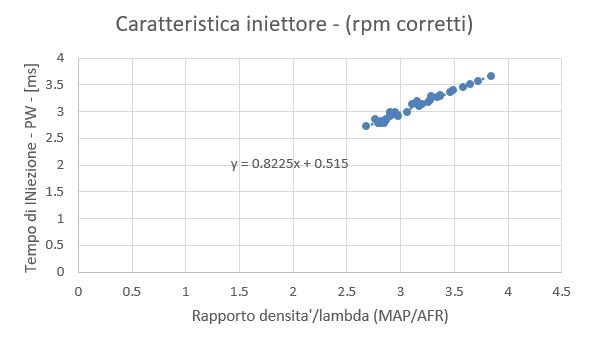

CON E SENZA CORREZIONE
Prima avevamo la banana da cui era difficile estrapolare una traiettoria
Dopo abbiamo una linea "dritta come un fuso", o quasi.
PRIMA (NON CORRETTO)
![[Immagine: IDT8.jpg]](https://i.postimg.cc/3wjQBxSt/IDT8.jpg)
DOPO (CORRETTO)
![[Immagine: IDT9.jpg]](https://i.postimg.cc/1XnWvWRy/IDT9.jpg)
Come si vede, dopo aver corretto la portata d'aria motore tramite il MAP per compensare l'errore di rpm, il grafico passa da banana a lineare.
Prima era complicato definire una traiettoria, un trend.
Dopo, lo si riesce a fare in modo robusto
RISULTATI -- NBFL 1.6
I risultati per i miei iniettori sono di un tempo morto di 0.515ms a 13.63V
e sia chiaro. un errore ci sarà comunque
