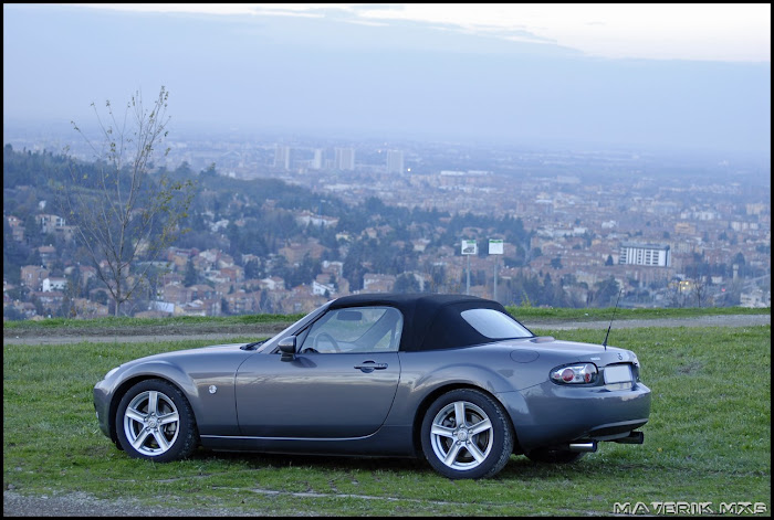

[Immagine: Gaz_MX5_NC_1.jpg]
[Immagine: Gaz_MX5_NC_3.jpg]
Eccola come sta ora, dopo il trattamento... Thumbup
Adesso per via del freddo preferisco averla morbida...
Ho ammorbidito a 12 davanti e 10 dietro, che differenza! Con un cambiamento di 5 scatti solamente, si sente moltissimo la morbidezza acquistata. E' un tantino meno reattiva, docile sulle sconnessioni ma per l'inverno va più che bene, meglio essere sicuri... Thumbup
