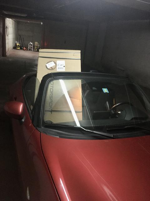

Montate frame brace e short shifter IL motorsport.
[Immagine: 83159919-C6-C1-48-B8-9822-49-A9-A58-C0-FCB.jpg]
Ah, dimenticavo, le ho portate a casa così: Big Grin
[Immagine: 4-E09983-D-631-D-41-DD-84-AF-AD217-FDA4887.jpg]
