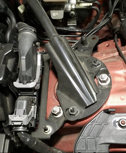

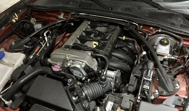

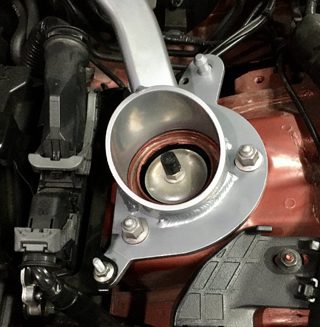

In attesa di ricevere l’assetto regolabile, siccome con la duomi anteriore oem sarebbe un casino regolare gli ammortizzatori anteriori, oggi ho montato la duomi della GWR, acquistata tramite Racing Beat, visto che loro non spediscono fuori dagli USA.
Ho scelto questa barra perché è mono corpo, quindi dovrebbe avere un minimo più senso di quella in 5 pezzi originale, e perché anche più leggera. Alla prova della bilancia la GWR pesa 1,6 kg . I vari elementi che compongono quella originale invece arrivano a 2 kg. Avevo valutato anche quelle di IL Motorsport e Ultra Racing, ma chiedendo a mx5parts il peso, visto che le vende tutte e due, mi hanno detto che pesano entrambe circa 3,5 kg, quindi più dell’originale. Ora un po’ di fotine del prima e del dopo:

Bella la barra, si monta sui fori originali o costringe a farne di nuovi?
(11-03-2020, 21:49)Antonio Ha scritto: Bella la barra, si monta sui fori originali o costringe a farne di nuovi?
In basso si imbullona direttamente con i 3 dadi che bloccano gli ammortizzatori e in alto si usano le stesse sedi di quella oem. Non bisogna fare nessun buco, ed è pure di un colore accettabile...  Big Grin rossa come quella il motorsport non so se mi sarebbe piaciuta  Dodgy

bell'acquisto, necessario se da lì devi regolare gli ammo.
Bene che sia mono pezzo (anche se il suo apporto in termini funzionali temo sia prossimo allo 0) però esteticamente i porta lattina non mi sembrano il massimo
(12-03-2020, 18:55)Pepi Ha scritto: Bene che sia mono pezzo (anche se il suo apporto in termini funzionali temo sia prossimo allo 0) però esteticamente i porta lattina non mi sembrano il massimo
Sì in realtà penso anch’io che serva a ben poco, ma mi avrebbe dato fastidio toglierla del tutto. Per i porta lattina alla fine non so, le l’alternativa è scalino netto in stile ultra racing, non so quale dei due sia peggio.
