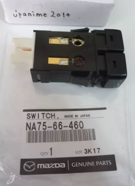

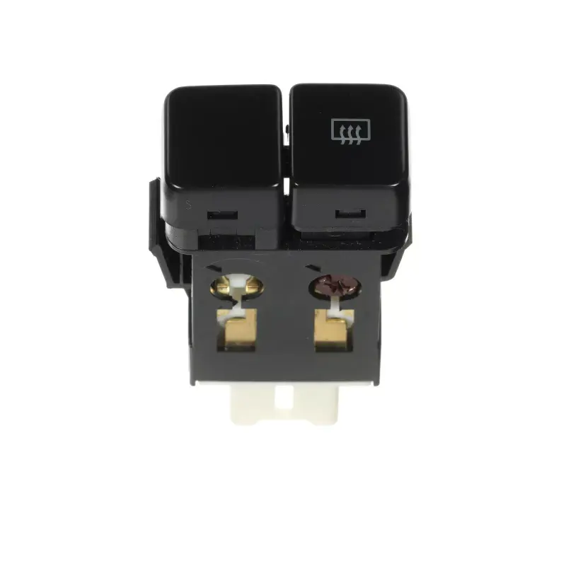

per quanto riguarda il dilemma degli interruttori e cablaggi scollegati.... penso di aver capito cos'è successo.
essendo jappa usciva SENZA retronebbia e relativo cablaggio.
ma era predisposta per sbrinatore lunotto e fendinebbia frontali.
il tutto gestito da un unico slot a doppio pulsante...
Quindi penso io debba comprare questo:

Vedo che esisteva anche il doppio pulsante con il solo defrost senza fendinebbia anteriori...
[Immagine: s-l1600.webp]
[Immagine: OEM-NEW-Genuine-Mazda-Rear-Defroster-Switch-Button.jpg]

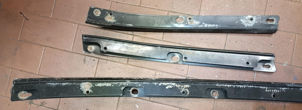

son poi passato alla sistemazione e rimontaggio capotte.
è una capotte originale in PVC, non aveva buchi o danni gravi, ma la cerniera del lunotto posteriore era strappata sui due lati impendendone la chiusura completa...
[Immagine: 0.jpg]
[Immagine: 7.jpg]
sicuramente in futuro mi piacerebbe cambiarla con una nuova in mohair, ma per ora ho preferito sistemare queste e usarla ancora un pò.
i vari tappezzieri che ho interpellato erano un pò scettici sull'intervento, alla fine ho deciso di sistemarla da solo.
per prima cosa ho ripristinato le staffe di fissaggio...
