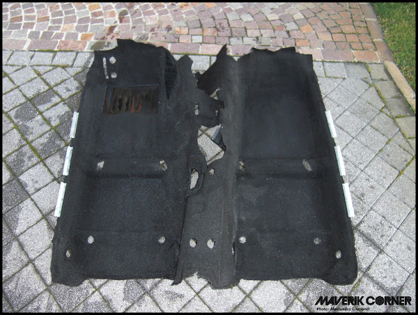

Moquette lavata a manoni dopo 20 anni, via di spazzola a mano e idrogetto
