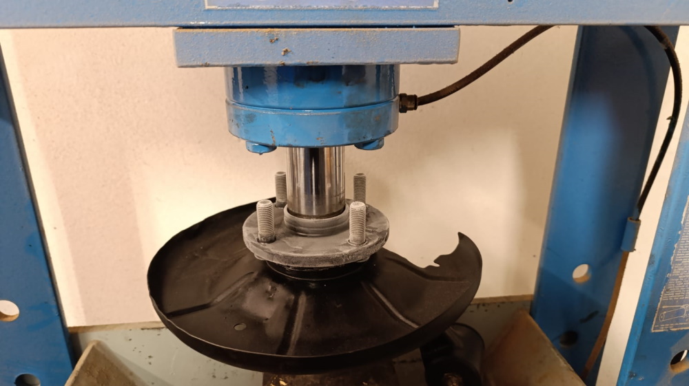

HPDxxx;727835 Ha scritto:I cuscinetti dopo qualche ora in freezer sono entrati nei fuselli con pochissima fatica... Wrench

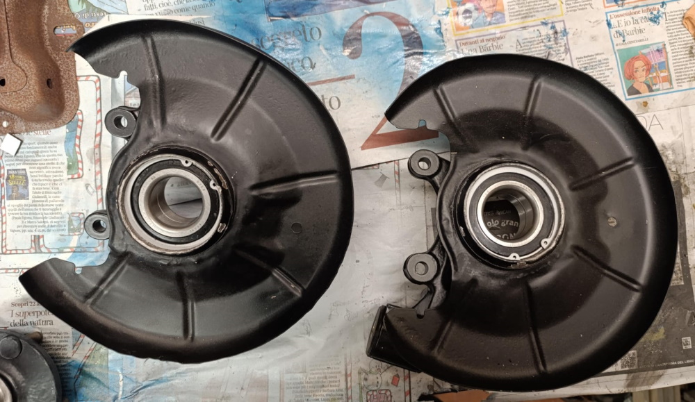

peccato che i marcioni produttori dei cuscinetti, non hanno nemmeno inscluso i seger nuovi, quindi devo aspettare di recuperarne due prima di rimontare i mozzi (anche loro in freezer per la felicità di mogli e fidanzate :cheese:
seger recuperati e installati...
[Immagine: 1.jpg]
con i mozzetti congelati basta davvero poca forza ed entrano alla perfezione [wink]
[Immagine: 2.jpg]
[Immagine: 3.jpg]

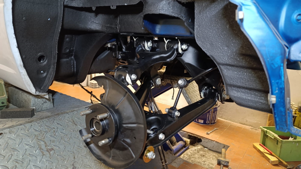

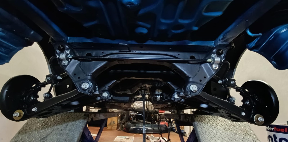

e finalmente son tornati in auto al loro posto... Angel
[Immagine: 9.jpg]
[Immagine: 8.jpg]

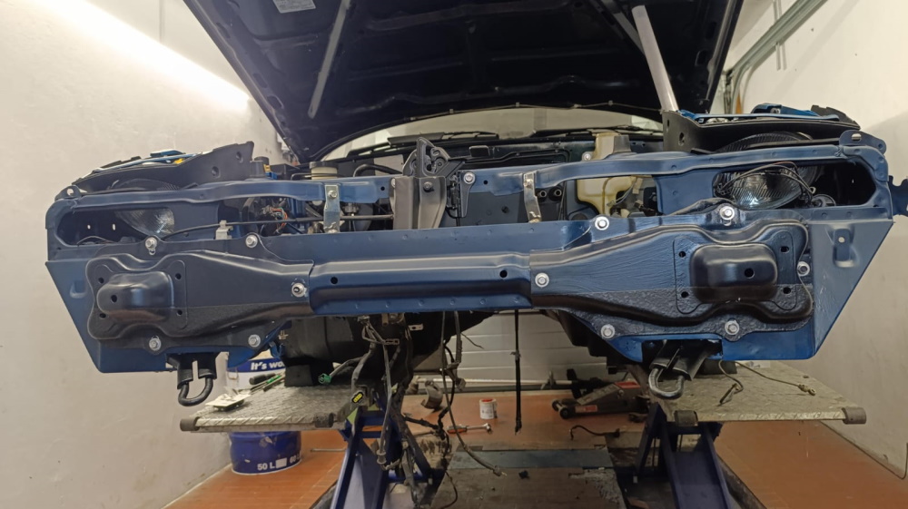

i supporti del paraurti anteriori li avevo fatti sabbiare, solita procedura di fondo, vernice M8 e trasparente 2K opaco...
[Immagine: 4.jpg]
ho deciso di dare l'antirombo sulla metà inferiore del supporto perchè ho notato che soffrono un pò e tendono ad arrugginire in quella zona.
un protezione extra.
[Immagine: 5.jpg]

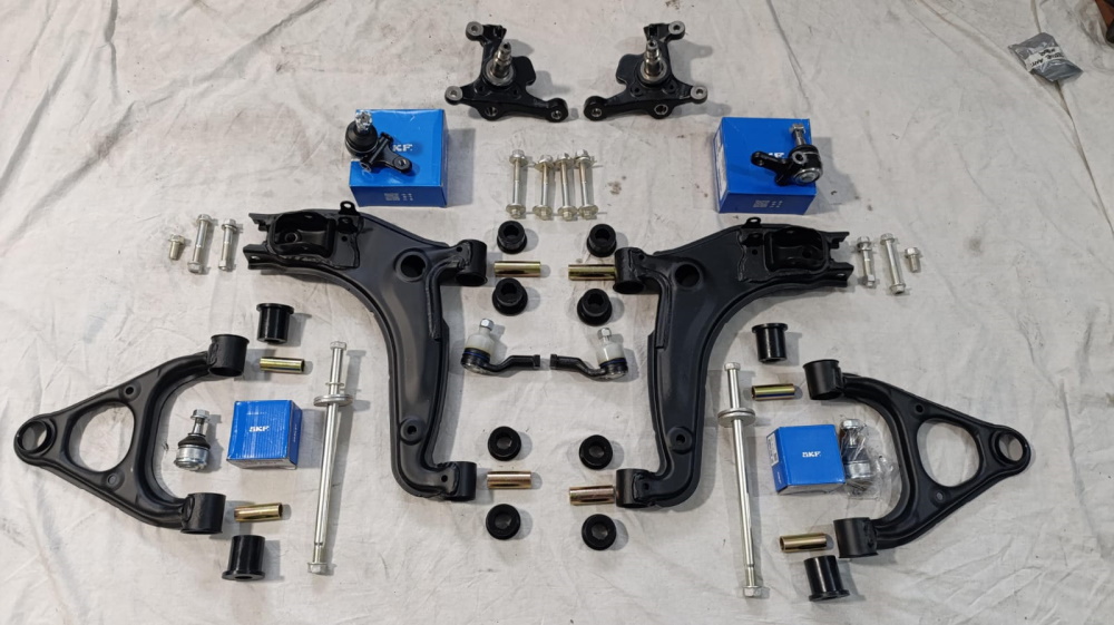

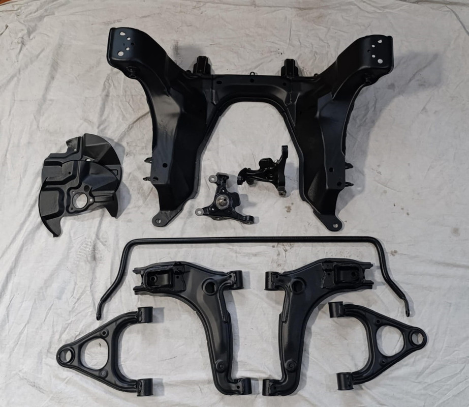

Ho iniziato a imbastire i prossimi step...
tutta la meccanica dell'avantreno: culla e bracci sospensioni.
[Immagine: 6.jpg]
ovviamente anche qui andrò ad installare i bushing Energy Suspension del master kit.
Per quanto riguarda testine e balljoint vari, tutti nuovi SKF.
Bulloneria zincata a nuovo.
Sarà la macchina più lenta del mondo, ma almeno che sia bella da guidare! :angle:
[Immagine: 7.jpg]

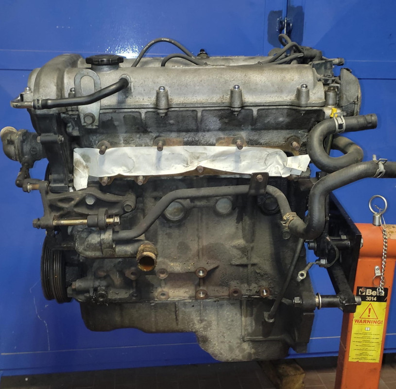

eravamo rimasti così:
[Immagine: 13.jpg]

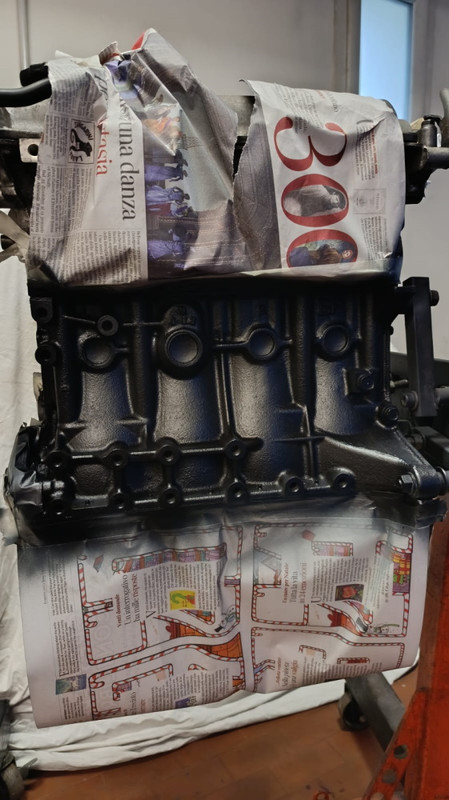

solita pulizia profonda: benzina, diluente, vapore e spazzola.... nella speranza di pulire al meglio il ghisone del monoblocco.
una bella mano di fondo Macota resistente alle alte temperature...
[Immagine: 14.jpg]
e per finire due mani di nero opaco Macota, sempre specifico per alte temperature.
[Immagine: 15.jpg]
