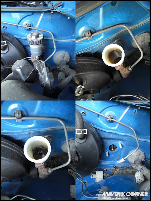

L'olio vecchio era messo così:
[Immagine: NA_Rebuild_Master_Clutch__01.jpg]
Notare la merdx rimasta sul fondo...

E' impressionante la chiarezza del nuovo olio rispetto al vecchio!
[Immagine: NA_Rebuild_Master_Clutch__05.jpg]
