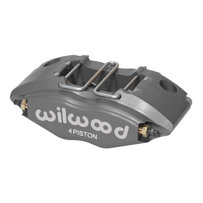

Apro questo topic per valutare l'interessamento e l'eventuale fattibilità di un gruppo di acquisto per staffe ricavate dal pieno che consentano di montare all'avantreno, su NA e NB, pinze Wilwood a 4 pompanti utilizzando i dischi di serie da 255mm, i cosiddetti Medium Brake.
Perché per i Medium Brake? Perché fittano sui cerchi da 14 pollici (oem e buona parte degli aftermarket) senza richiedere il passaggio ai 15" o la maggiorazione dei dischi.
[Immagine: 14-16150a.jpg]
Perché solo le staffe? Per non spendere oltre 800 euro per il kit di provenienza USA. Le pinze utilizzate sono le Wilwood Forged Powerlite #120-8729 e sul suolo europeo si trovano in UK da Rally Design http://www.rallydesign.co.uk/product_inf...s_id=10498
[Immagine: Powerlite_Radial_Mount-lg.jpg]
E' ancora presto per parlare di prezzi ma con l'acquisto delle staffe si può pensare ad un costo finale del kit spannometricamente abbattuto di circa la metà rispetto all'acquisto da USA, per il quale, a titolo di esempio, si pagano €180 di spese doganali...
L'eventuale gda riguarderebbe solo le staffe per il montaggio delle pinze e la viteria necessaria, non saranno dunque comprese le pinze, le tubazioni (le pinze Wilwood richiedono un attacco specifico), i dischi e le pastiglie.

Mark88 Ha scritto:Forse è un po' OT, ma queste pinze si possono montare sui big brake?
Ovviamente con delle diverse piastre, non queste del gb.
Nella descrizione parla di (maximum vehicle weight 750Kg)
Si possono montare ma con altre staffe. Per quanto riguarda il peso, se Flyin Miata le vende per MX-5... Comunque per il tuo progetto mi sembrano sottodimensionate.
