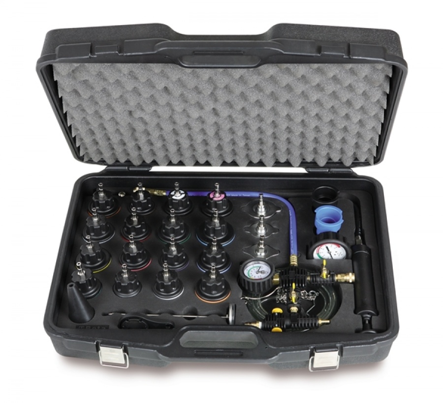

Per il discorso tester radiatore, intendo uno di questi, per verificare dove sia la perdita:
[Immagine: strumento-controllo-e-riempimento-impian...1_full.jpg]
Viene anche utile a spurgare dopo il lavaggio dell'impianto.
Questo qua in foto viene però più di 300€ ed è un po' troppo professionale ed accessoriato per i miei scopi.
