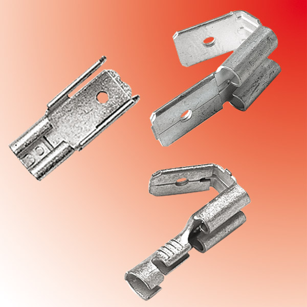

Non so come sono i contatti sulla presa originale, ma esistono anche questi tipi di faston che non intaccano l'impianto...
[Immagine: terminali_pinze_Terminali_non_iso_Elpres..._multi.jpg]
Conviene usare un rubacorrente con connettore a T a monte dell'accendisigari (uno per filo)
[Immagine: rubacorrente-connettore-t.jpg]
