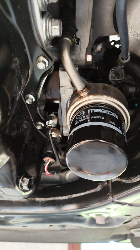

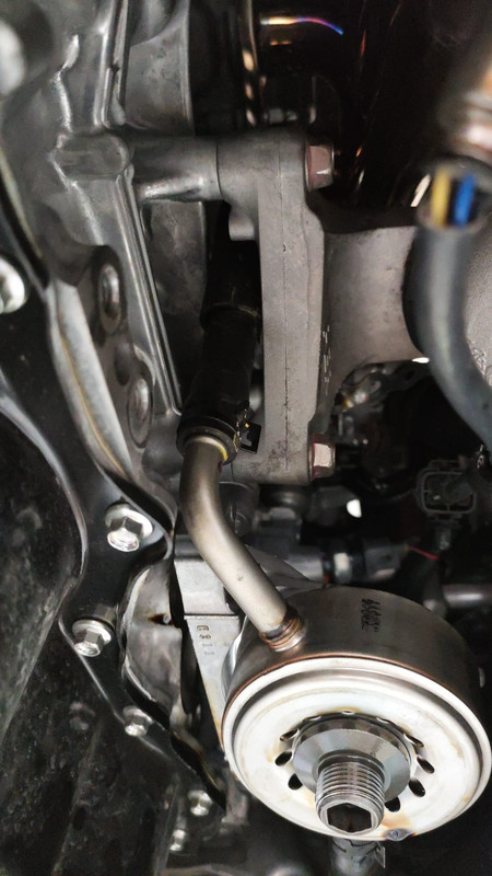

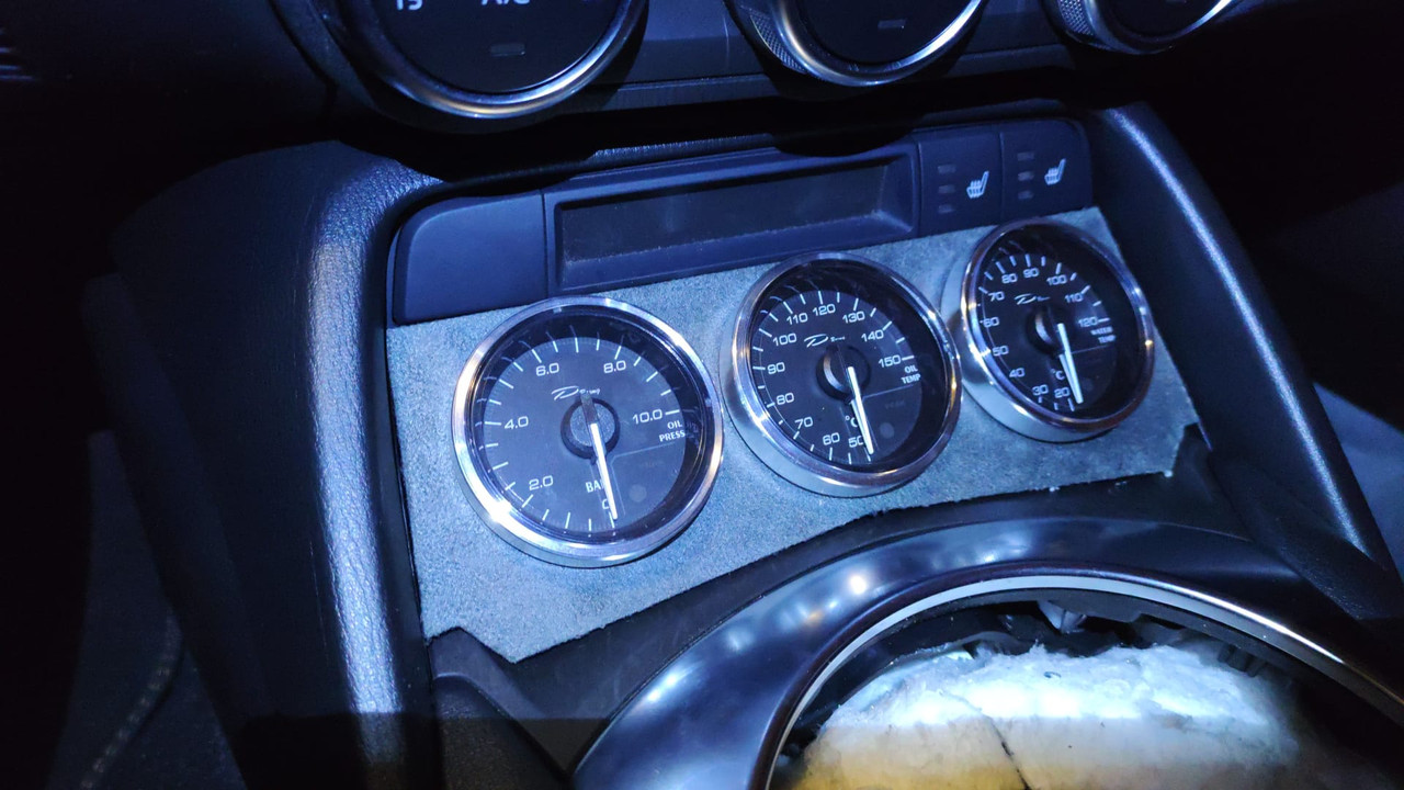

Di base non hai nè temperatura nè pressione olio.
Io ho montato adattatore della cravenspeed (anche se scritto nd1 riesci a montarlo anche su nd2 ma a fatica https://www.cravenspeed.com/gauge-sender-adapters-1/ ) e poi inserito sensore pressione olio e sensore temperatura olio.
Montato i manometri in auto spostando le prese usb (3 manometri depo da 52mm)
Ti allego un paio di foto esemplificative.[/url]
[url=https://postimg.cc/LqNxJ6Fy][Immagine: IMG-20231120-WA0011.jpg]
[Immagine: pre-sensore.jpg]
[Immagine: sensore.jpg]
lavoro fichissimo....
Inviato dal mio CPH2161 utilizzando Tapatalk
complimenti, veramente ben fatto!
