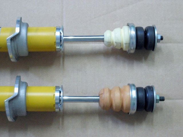

  • Tagliare i bump stop originali - costo zero ma sconsigliato in quanto a detta di chi la ha maneggiati la "gomma/schiuma" di cui sono fatti è "progressiva", pertanto gli anelli rispondono diversamente alle sollecitazioni di compressione...in buona sostanza, chi su miata.net lamentava la prematura dipartita degli stops, aveva tagliato la parte morbida iniziale, portandoli a lavorare evidentemente male - e senza sapere "come", ricollegandosi al discorso dell FCR di cui sopra
[Immagine: 10787673843_22b4e2cac9.jpg]
  • Adottare bump stop poliuretanici che ricalcano le dimensioni degli OEM ed eventualmente tagliare quelli - che CREDO siano lineari e non progressivi per via del materiale utilizzato. Sono disponibili sia da Mx5parts che da Flo-Flex (questi in kit con anche tutti i "gommini" della sospensione e il supporto molla, che elimina però il supporto in gomma OEM con cuffia parapolvere dell'ammortizzatore). La differenza in termini di prezzo rispetto al kit FCM si assottiglia di parecchio dal momento che sono prodotti che arrivano dall'UK...e a questo punto mi chiedo se il gioco valga la candela, visto che sono ricambi sulle dimensioni dell'oem ma senza avere informazioni sulla effettiva durezza ed efficacia...però almeno non dovrebbero sgretolarsi!!
