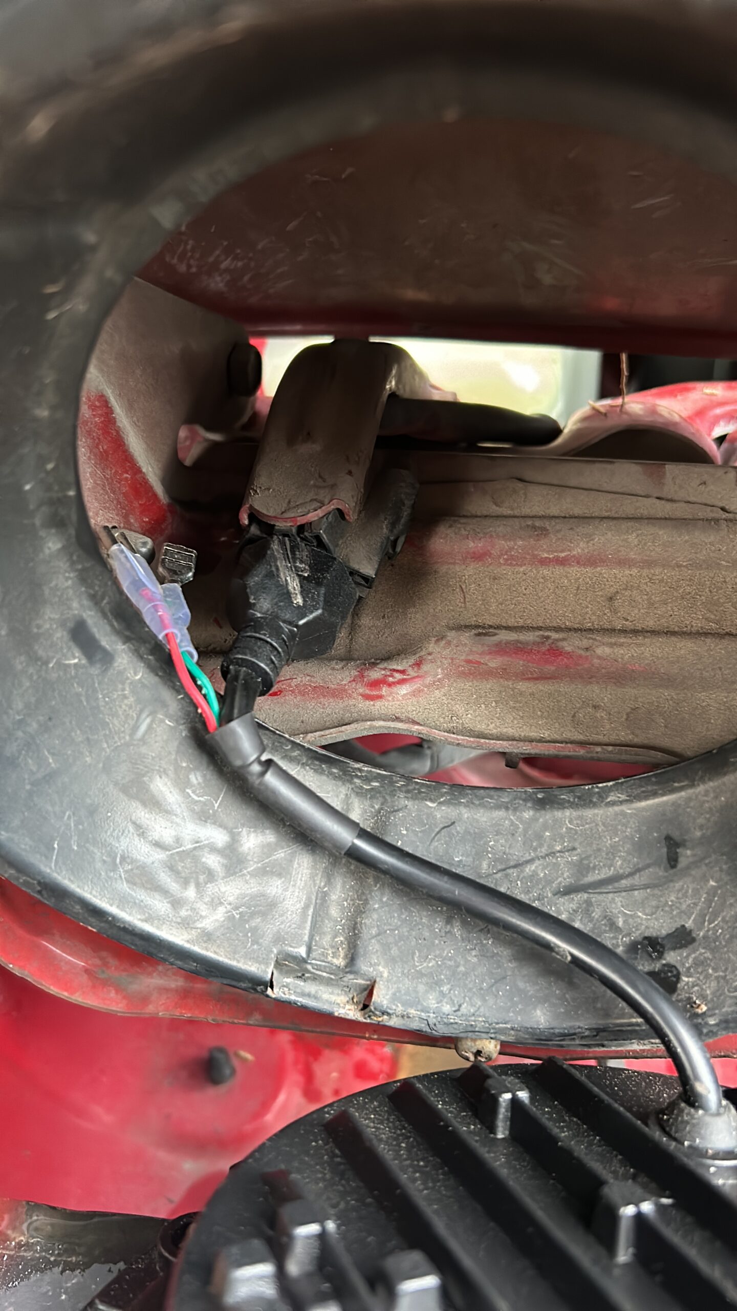

Era il cablaggio e il connettore del faro in questione (quindi lato passeggero) che rimanevano incastrati sotto la guida metallica del faro a scomparsa, vedi foto sotto. Il connettore sia quello del faro aftermarket che quello della macchina sono entrambi spappolati. Una volta disconnessi i fari ho provato a fare su e giù e il motorino alza e abbassa i fari normalmente senza surriscaldarsi. Guardando di nuovo all'interno dell'incavo del faro ho però visto che il connettore si era già di nuovo agganciato sotto alla guida del faro. Per confronto ho guardato l'altro faro, quello 'sano' e ho scoperto che c'è una clip di plastica a monte del faro che mantiene il cablaggio fermo e gli impedisce giochi, mentre il faro lato passeggero non la ha, nel senso che qualche proprietario precedente la ha levata, quindi me la devo procurare. Lascio le foto qui di seguito.
1. Situazione alla rimozione del faro :
[Immagine: 28EE7AAA-6DC9-41F5-B4DD-4BEE41DD51D8-2-scaled.jpg]
