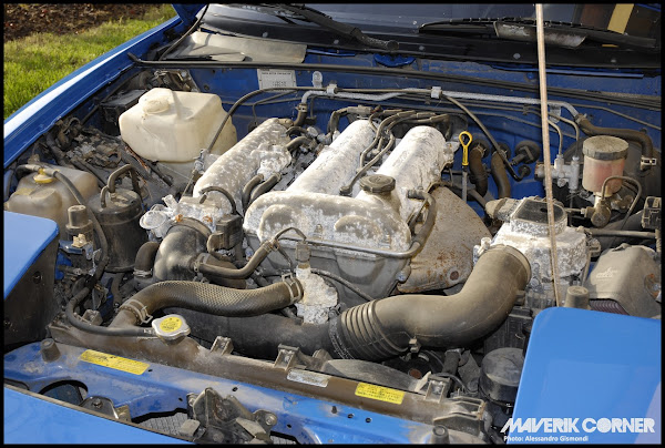

Il vano motore fa veramente schifo, è sporchissimo.
Ecco le foto della partenza dopo la 1a lavata della mia gestione:

Per prima cosa son partito con la titanica impresa di pulire il vano motore, e so bene che ci vorranno giorni interi per pulire tutto bene!

Il vano motore necessita una bella disinfestazione in effetti :chessygrin:. La carrozzieria e gli interni invece sembrano messi molto bene invece.

Buon lavoro! Comunque la tua sotto al cofano sta peggio della mia! Shock
Mark88 Ha scritto:ma ultimamente tutte le puffe sono in condizioni devastanti :haha:
eheheheh! Però i miei ganci di traino sono messi meglio dei tuoi :chessygrin: pappappero!
