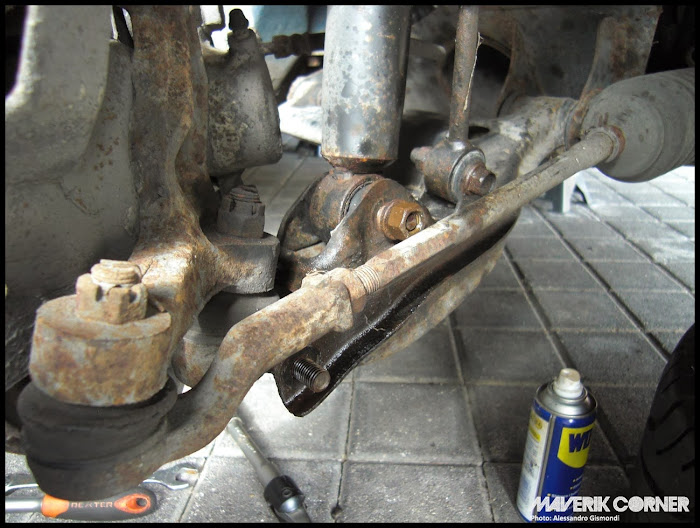

Ho provato a tirare giu le sospensioni davanti, dopo il successo di quelle posteriori.
Devo dire che l'operazione in se stessa è piu facile del previsto, se non ci sono intoppi di bulloni inchiodati. All'inizio ero molto timoroso, ma nel caso si debbano sostituire i soli ammortizzatori, non è per niente un operazione insormontabile. Io devo tirare giu tutto quindi mi spingo sempre di piu nell'inesplorato Big Grin, in relazione alla mia esperienza nulla.
Infatti ecco qui le prime pippe!
Su tutti e due i lati ho 2 viti bloccate! Sono diventate solidali con la boccola entro cui scorrono.
Sono la vite dell'ammortizzatore, e quella sottostante (Quella in foto senza dado) : Evil :
[Immagine: MX5_NA_Rebuild_Suspension_Arm00001.jpg]

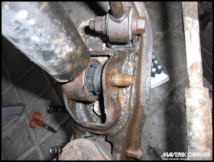

Non si muovono di mezzo millimetro... Ho tentato di martellare per farle uscire, ma niente... Ho provato con un normale martello. Ci vuole la mazzetta? :what: Ho provato a farle girare con la breaker bar da 60cm, ma ruotano soltanto di 70/80° ovvero la normale escursione che avevano nel normale fuonzionamento della sospensione.
[Immagine: MX5_NA_Rebuild_Suspension_Arm00002.jpg]
Ho provato a forzare quella dell'ammo, ma il risultato è stato questo. Boccola di gomma: Tritata! Il bullone è solidale con la boccola metallica.
Soluzioni/Suggerimenti?
Scaldare con il cannello e mazzetta da muratore? Taglio?
E la vite in basso, senza dado, che si vede in foto, in cosa passa? In un passaggio stretto come per la boccola ammortizzatore? Come levo anche lei? Eek

Per svitare il bullone bloccato prova a scaldarlo col cannello e martellalo con la mazzetta.
Se non si svita allora vai di frullino e taglialo...
Il bullone che sta sotto l'attacco dell'ammortizzatore si avvita al lower ball joint (non so come si chiama in italiano) ti ho cerchiato in rosso dove si avvita

Alessandro Ha scritto:Per svitare il bullone bloccato prova a scaldarlo col cannello e martellalo con la mazzetta.
Quello bloccato, nel mio caso è quell'altro (quello che va nel foro passante, in basso trasversalmente). Quello non cerchiato in rosso.
Per svitare quello cerchiato in rosso devo prima togliere l'ammortizzatore e sperare che non sia inchiodato anche lui...
Bene, stasera vado a dotarmi di mazzetta al Leroy Merlin... Eek + una boccia gigante di WD40, che li sotto sto usando come se piovesse.
si avevo capito Wink
male che va vai di flessibile,tanto credo che l'ammortizzatore sia sacrificabile Smile
MaverikGTI Ha scritto:Quello bloccato, nel mio caso è quell'altro (quello che va nel foro passante, in basso trasversalmente). Quello non cerchiato in rosso.
Ok il Woody, ma prendi anche un po' di Svitol e fai una prova con quello...
Lascialo agire come da manuale... Sarà un po' più aggressivo, ma secondo me meno del cannello.... Smile
Poi forse ti ce ne va un po' meno...

Potresti provare con questo:
[ATTACH=CONFIG]28384[/ATTACH]
E' un cacciavite a percussione. Battendo nella parte posteriore con una mazzetta/martello facilita lo svitamento.
Non è proprio economico però. Mi sembra stia sui 50€.
P.S. ci sono anche i bussolotti per i dadi

O meglio, a sinistra, son riuscito a levare la vite dell'ammortizzatore, usando i consigli di Pit su FB (Mazzetta appoggiata sulla vite, e poderosa mazzata con un altra mazzetta Big Grin). Nel mezzo, ho provato diverse applicazioni di Svitol, Spray ghiacciante sul bullone + svitol, mazzate varie...
Quindi ammortizzatore sinistro tolto. Invece il bullone del lower ball joint si è spezzato dentro, nel tentativo di muoverlo con la barra da 60cm. :no_:
[Immagine: MX5_NA_Rebuild_Suspension_Arm006.jpg]
A destra invece, sono riuscito a togliere il bullone del lower ball joint, ma quello dell'ammortizzatore non si è schiodato di un micron...
Ero pronto a tagliare, ma il mandrino del mio dremel tarocco (Bosch), non era daccordo e slittava... Stasera nuovo mandrino e si riprova a tagliare.
[Immagine: MX5_NA_Rebuild_Suspension_Arm007.jpg]
